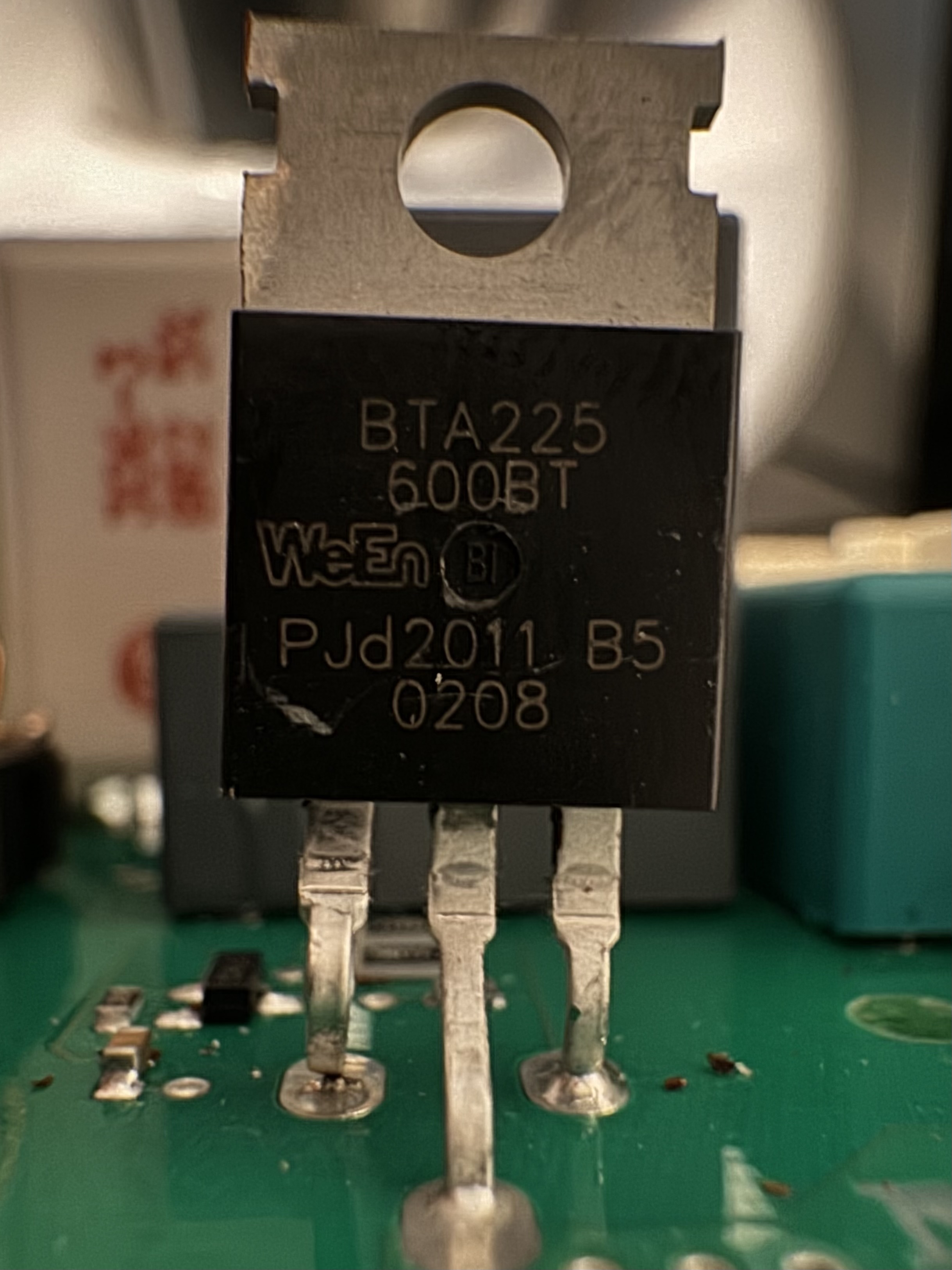

    • Guten Tag :)
      In zwischen hatte ich mal einen neuen Thermoblock verbaut - erfolglos.
      Nun habe ich das Service Menü gefunden und kann beide Temperatursensoren auslesen.
      Beide zeigen einen plausiblen Wert von 25 grad.
      Kann im Grunde nur noch an der Ansteuerung der Heizung liegen.
      Weiß jemand zufällig welches Bauteil der Platine dafür verantwortlich ist?
    • Die leicht unstrukturierte Vorgehensweise fasziniert mich immer wieder. Ein Servicemenü braucht man nicht, Schaltpläne gibt es auch keine, somit muss man strukturiert vorgehen. Wenn der Thermoblock nicht warm wird, er einen Wiederstand hat, die Sicherungen ganz sind, dann bleibt nur die Ansteuerung übrig. Bei eigentlich jedem KVA ist der Triac für die Heizung an einem Kühlprofil montiert. Mehr als den zu wechseln bleibt nicht übrig.

    • Vielen Dank für die Konstruktive Kritik.
      Das Service Menü war dahin gehend interessant um zu schauen ob die Temperatur Sensoren einen plausiblen Wert anzeigen. In dem Fall waren es 25 grad. Also I.O.
      Der zuvor gemessene Widerstand hat keine eindeutige Schlüsse auf einen Defekt ergeben, da ich nicht weiß welcher Widerstand, welche Temperatur ergibt.
      Aber ich habe es verstanden, es gibt keine internen Daten :)
      In zwischen habe ich den Defekt ausfindig gemacht und behoben. Die Maschine läuft wieder. :thumbsup:
        466,38 kB, 583×1.265, 61 mal angesehen
