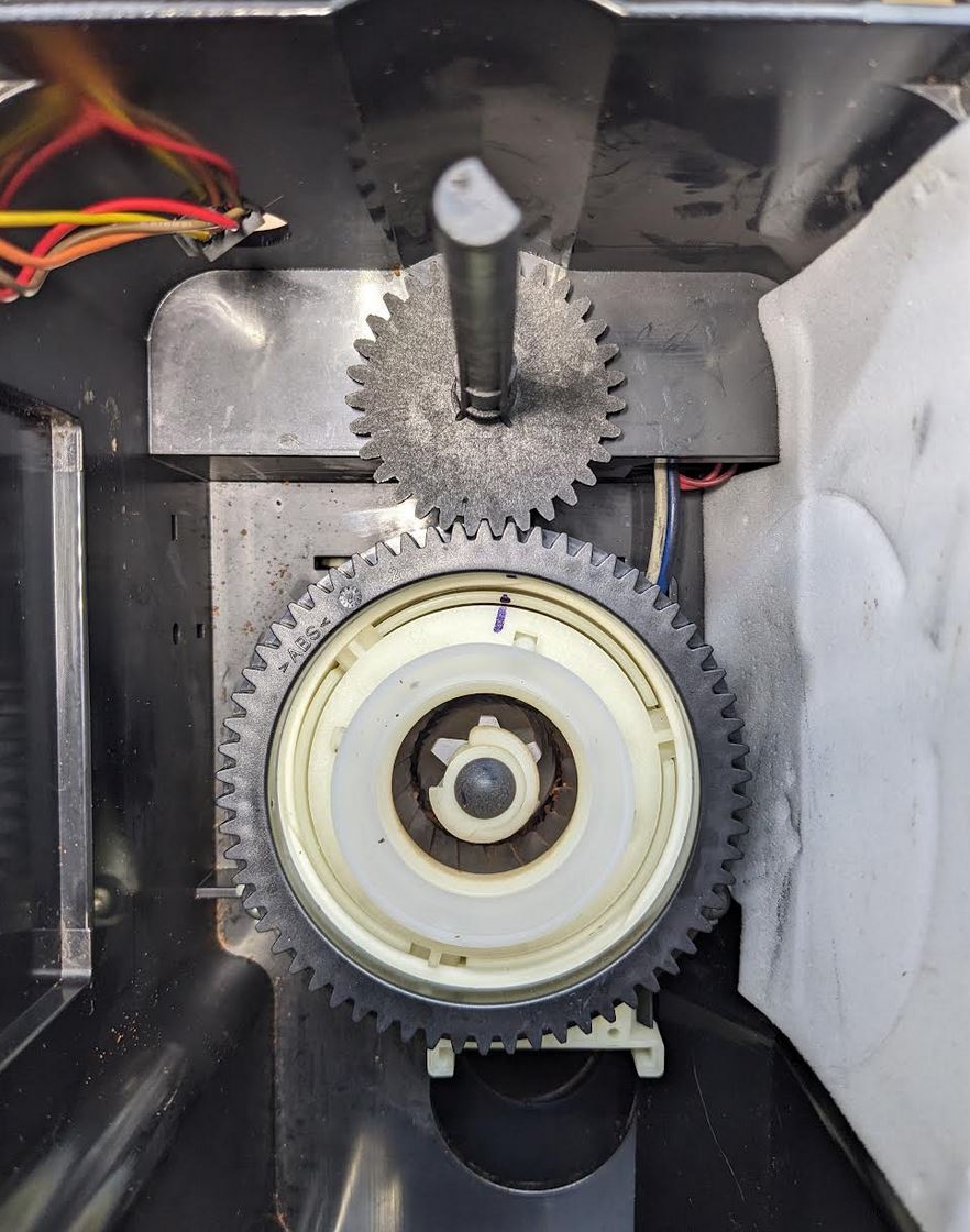

      Habe die Jura jetzt wieder komplett zusammengebaut und im Einsatz. Kaffee schmeckt ok, aber leider nicht so gut, wie wir ihn in Erinnerung hatten.
      Habe ich das Mahlwerk richtig verbaut? Das würde ich gerne aussschließen. Sollte das der Fall sein, liegts wahrscheinlich am Feintuning mit den Bohnen + Mahlgrad.
      Siehe Foto.
      Danke!
        142,92 kB, 882×1.120, 52 mal angesehen
      es wird wohl Feintuning nötig sein. Jedoch musst Du von dem alten Mahlwerk
      den schwarzen Kranz umstecken - wenn Du genau hinschaust muss der alte
      einen großen Plastiksteg oben haben, der dem neuen fehlt.
      Dieser wird benötigt um die Mahlwerkseinstellung zu begrenzen, sonst könnte
      man bei einer Fehlbedienung das Mahlwerk beschädigen oder zerstören.
      Mist.. Kann ich den Kranz tauschen, wenn ich den Mahlgrad schon verstellt habe?
