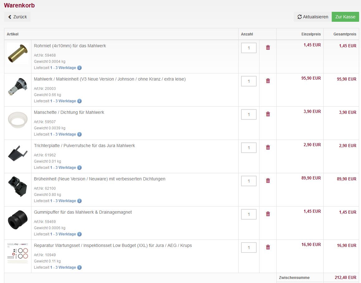

      Macht es Sinn die Brühgruppe gleich ebenfalls auszutauschen?
      Im Anhang mal mein Warenkorb. Passt der? Bin unsicher ob die Brühgruppe und anderen Teile Sinn machen.

    • Oder das, ist 6,00 € günstiger und das hübsche grau sieht man im Gerät nicht:
      komtra.de/jura-ersatzteile/jur…on-kranz-extra-leise.html
      Der Kranz muss immer vom alten übernommen werden!
      und wie schon geschrieben wenn alles andere noch ok ist auch nur das:
      Beim Entkalkungsprogramm werden alle Wasserwege angesprochen.
      Insbesondere dann, kann es „überall“ sein.
      Ansonsten verstehe ich den Warenkorb nicht, Puffer, Rohrniet, Manschette
      und Trichterplatte kann man vom alten übernehmen.
      Ansonsten braucht man Puffer und Rohrniet jeweils 3x.
      Wenn die alte Brüheinheit reversibel ist, dann reicht das Wartungsset.
      Wären dann im günstigsten Fall 16,90 fürs Wartungsset und 22,90 für
      den Mahlring - und Arbeitszeit :thumbup:
      Und halt was noch benötigt wird um die Undichtigkeit zu beseitigen.

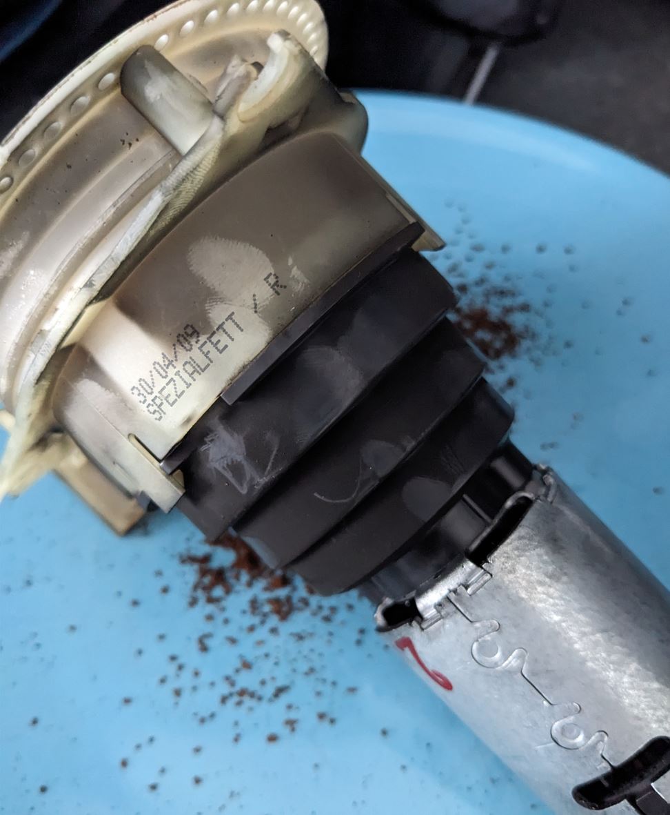

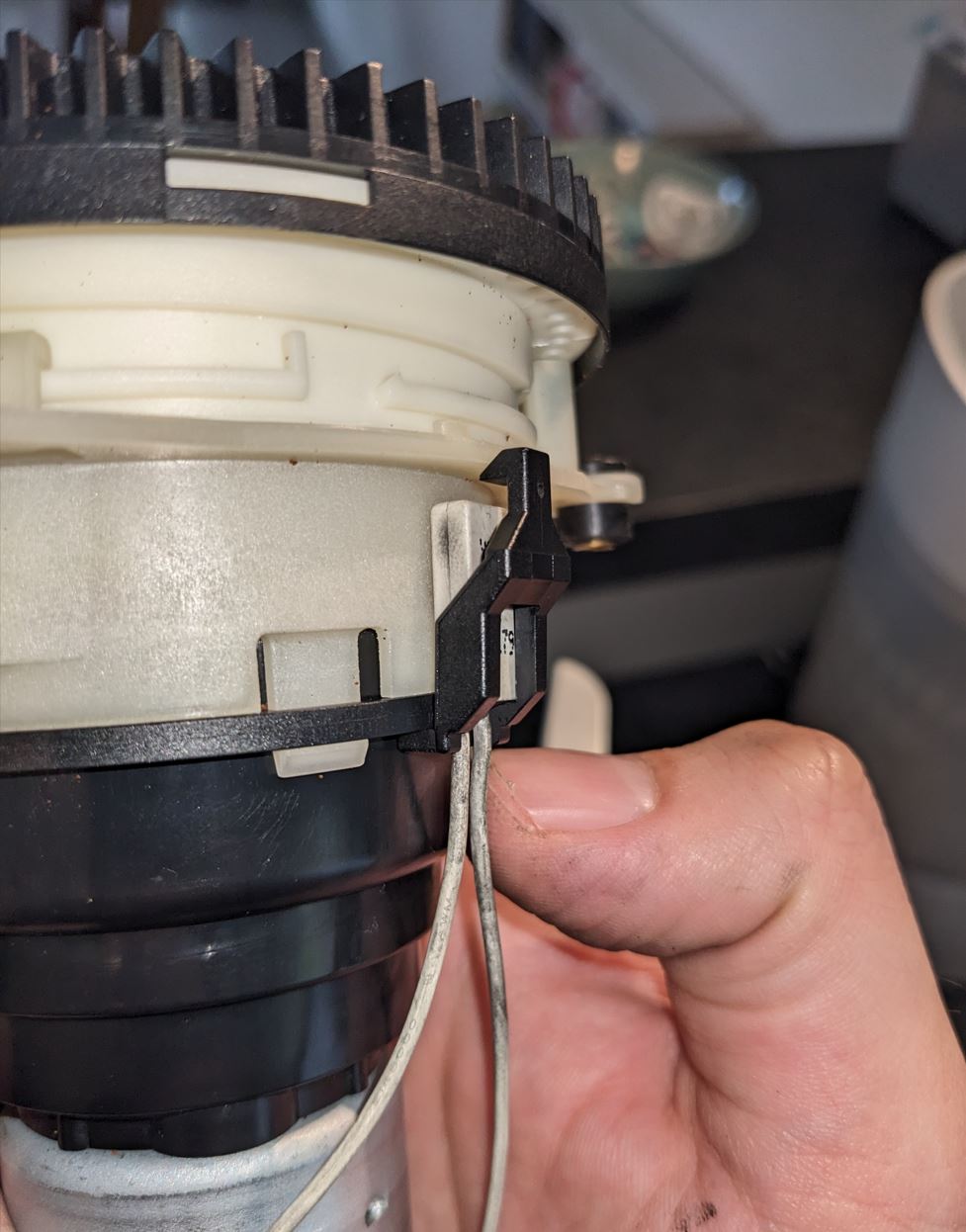

    • Und direkt habe ich das erste Problem beim Mahlwerk :)
      Habe mich dazu entschlossen doch das komplette zu tauschen, da mein jetziges Mahlwerk echt durch war.
      An das neue Mahlwerk (Link) passt jetzt der Temperaturfühler nicht mehr dran. Generell ist der Fühler glaub ziemlich durch. Kann man den auch inkl allen Kabeln tauschen? Der Fühler und das Mahlwerk haben einen schwarzen Belag, kommt hoffentlich auf den Fotos raus. Was kann das sein?

    • Ja, wie da auch im Text steht benötigt man für die neuere Version des Mahlwerks einen längeren Halter für die Überlastsicherung. Wenn diese außen verschmutzt ist, dann (wenn man will) mit Reinigungsbenzin abwischen und gut ist. Eine neue braucht man nur wenn sie defekt ist.
      Auf jeden Fall das Gerät nicht ohne richtig angebrachten Überlastschutz betreiben - im Zweifel ist dieser die Lebensversicherung für die Elektronik und kann auch im Fehlerfall verhindern, dass Dir bei Abwesenheit die Bude abfackelt...
    • Guter Punkt, danke euch! Bin neu auf dem Gebiet und genau den HInweis habe ich natürlich überlesen. Passiert, wenn man versucht an alles zu denken ;)
      Kurzer Zwischenstand: Nach einer Nachtschicht ist das neue Mahlwerk eingebaut und die Brühgruppe revidiert. Kaffee kommt raus, schmeckt aber scheußlich. Das schiebe ich aktuell noch drauf, dass das Mahlwerk nicht eingestellt ist und noch Reste vom Putzen in der Maschine sind.
      Die Halteklammer für den Fühler habe ich eben nachbestellt.

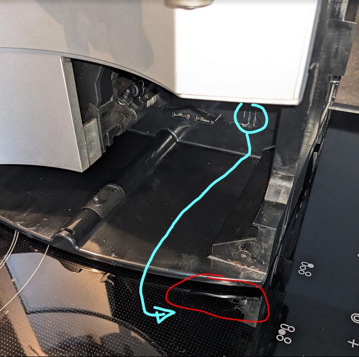

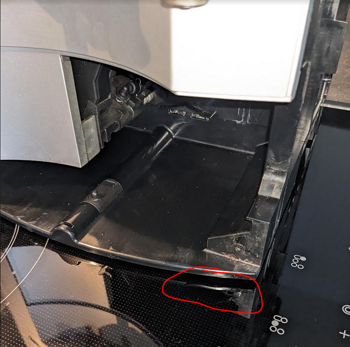

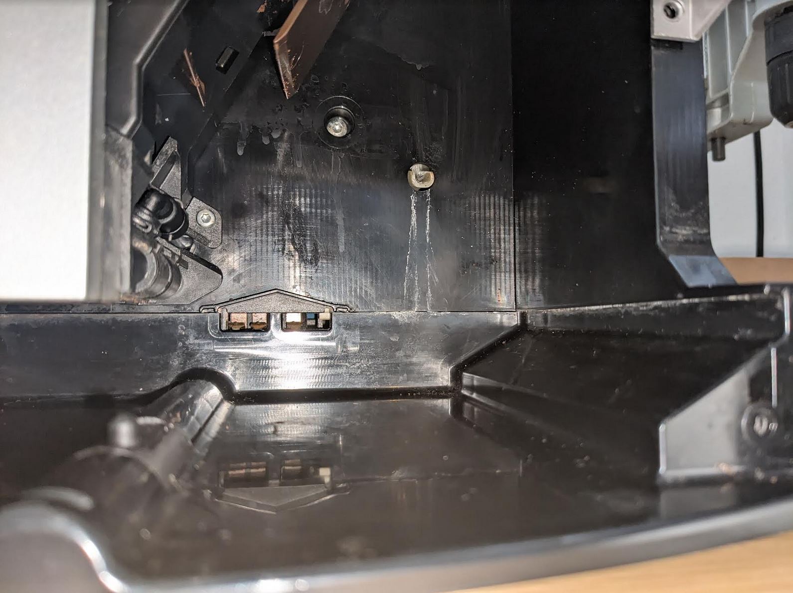

      Stichwort Reinigung: Habe heute das Reinigungsprogramm gefolgt von der Entkalkung laufen lassen. Das ganze bei geöffnetem Gehäuse, in der Hoffnung die undichte Stelle zu finden. Leider ohne Erfolg :( In der zweiten Hälfte des Entkalkungsprogramms bildet sich unter der Maschine Wasser. Habe versucht ein Foto davon zu machen. Wenn man die Auffangschale entfernt, ist das Innere der Maschine trocken. Im vorderen Bereich der Maschine ist sie dann von unten nass.
      Habt ihr eine Idee wo das herkommen könnte? Habe alles um die Maschine abgesucht aber nichts gefunden.

    • Grundsätzlich meinte ich auch das - jedoch wird am Quetschventil
      normalerweise Kaffee umgeleitet - als dann sollten da auch mal
      Kaffeeflecken am Boden sein - sonst wird es eher einen anderen
      Grund haben.
      Nicht gerade beim Spülen oder Reinigungsprogramm - aber beim
      normalen Bezug sollte dann mal Kaffee runtertropfen.
