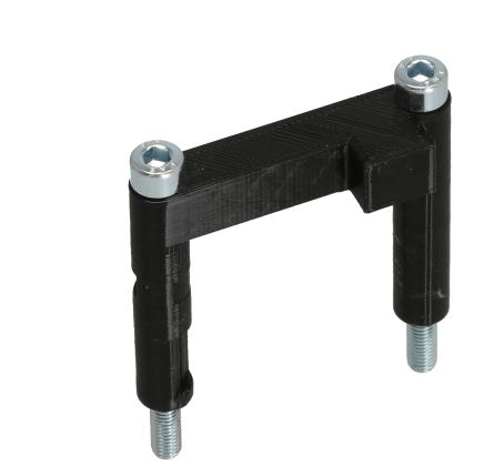

      die abgebrochene Halteöse konnte ich tiptop mit dem Bügel (siehe Anhang - schade, ist diese bei komtra nicht im shop) "repariert" werden. für ein befriedigendes Treserergebnis habe ich Mahlring und Mahlkegel ersetzt.
        14,09 kB, 445×429, 79 mal angesehen

      Wenn der Antrieb mit dem Schrottbügel aus dem Link oben repariert wurde, wird das wohl die Ursache sein (ggf. zuviel Druck auf die Zahnräder…)
      Was ist hiermit? Wurde ein neuer Motor verwendet oder der Schrott eingebaut?
      Wenn letzteres, muss es zwar nicht zwangsläufig nicht daran liegen, aber wie gesagt
      kenne ich das Verhalten in 25 Jahren Jura-Basteln nicht - daher keine Tipps möglich
      bevor nicht das ausgeschlossen ist und ein neuer oder ein intakter gebrauchter Motor
      eingesetzt wurde.
      das ist wichtig zu probieren. Es kann durchaus sein, dass der Bügel nicht maßhaltig genug ist und zuviel Druck auf die Zahnstange gibt. Nur wenn man das sicher ausschließen kann macht es Sinn weiterzusuchen.
