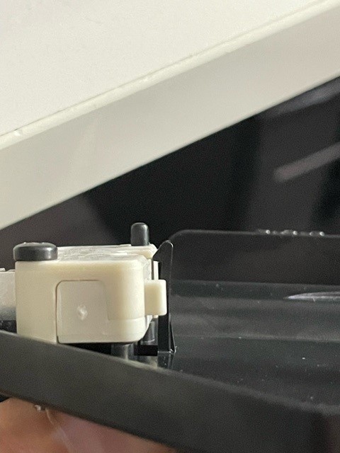

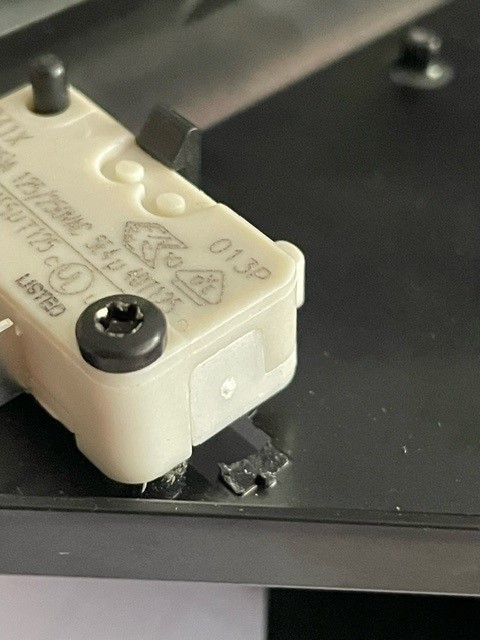

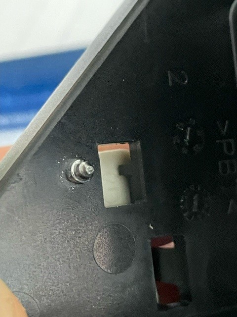

    • Hallo zusammen,
      habe heute mit Komtra Support telefoniert, gestern hatte ich schon Bilder eingesendet - der Techniker wusste auch bereits Bescheid und hatte sogar schon Kontakt mit Nivona.
      Tatsächlich ist es so, dass es im Produktionsprozess vorkommt, dass die Positionsnasen abbrechen. Um den Ausschuss zu minimieren, wird dann üblicherweise im Rahmen der Nacharbeit eine Schraube eingedreht. Bis dato gab es mit dieser Methode noch keine Probleme, im Gegenteil, dies wäre laut Nivona sogar noch besser und stabiler.
      Allerdings ist bei meinem Antrieb zu erkennen, dass die Reste des Positionspins ca 1-1,5mm vom neuen Schraubenloch abweichen. Der Schalter ist deutlich ausser Position, was Blacksheep bereits aufgrund des Videos vermutet hatte.
      meine persönliche Vermutung (bzw. auch Verdacht von Blacksheep):
      Diese falsche Position führt wohl zu einer fehlerhaften Erkennung der Stellung der Brühgruppe auswirkt (Microschalter wird nur noch zur Hälfte gedrückt bzw. hat ein falsches Timing, was in der Steuerung so nicht plausibel ist).
      Bilder im Anhang.
      Ich werde den heute mal einbauen und die Position mal manuell und ohne Schraube korrigieren. Wenn das geht, dann hilft nur ein neuer Antrieb um das Problem zu lösen.
      ich halte euch informiert ;)

    • Habe jetzt nochmal den Problemantrieb eingesetzt und die Schraube am Mikroschalter entfernt - während des Brühvorganges mit dem Finger oben am Anschlag gehalten, siehe da alles funktioniert wie es soll.
      Damit ist klar: die fehlerhafte Position des Mikroschalters nach erfolgter werksseitiger Nacharbeit/Verschraubung ist die Ursache. Morgen ist der neue Antrieb in der Post. Der fehlerhafte geht zurück zur Gutschrift, Thema erledigt. (Man könnte zwar selbst nacharbeiten, aber bei 110€ Ersatzteilpreis muss Nivona nochmal am Nacharbeits-Prozess feilen)
      Danke an alle, insbesondere an BS für das gute Auge und den richtigen Tipp.
