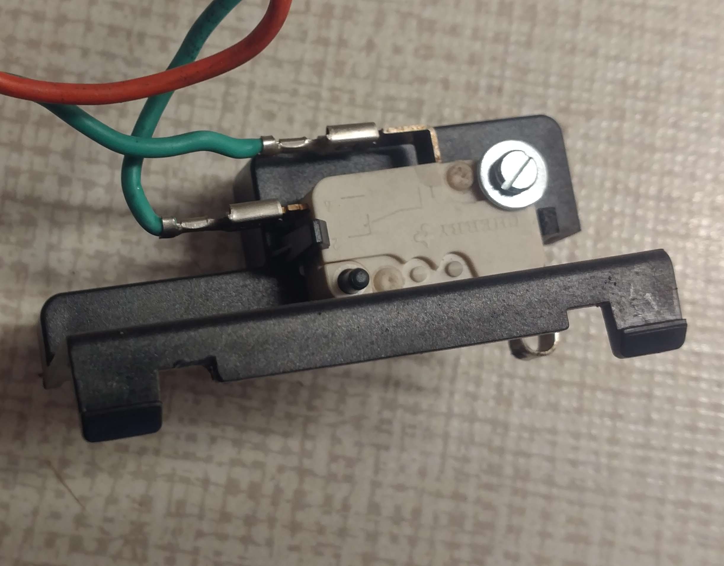

      Egal welche Maschine, Hersteller, wenn beim demontieren von einem Endschalter was wegbricht, einfach den Führungspin wegbrechen und ein M3 Gewinde ins Kunstoff schneiden. Den Endschalter mit M3x16 fest schrauben. Ein Bild von einer Melitta Bistro vom Tropfschalenschalter folgt, als Beispiel. Wie man sieht ist die rechte Lasche weg gebrochen.
