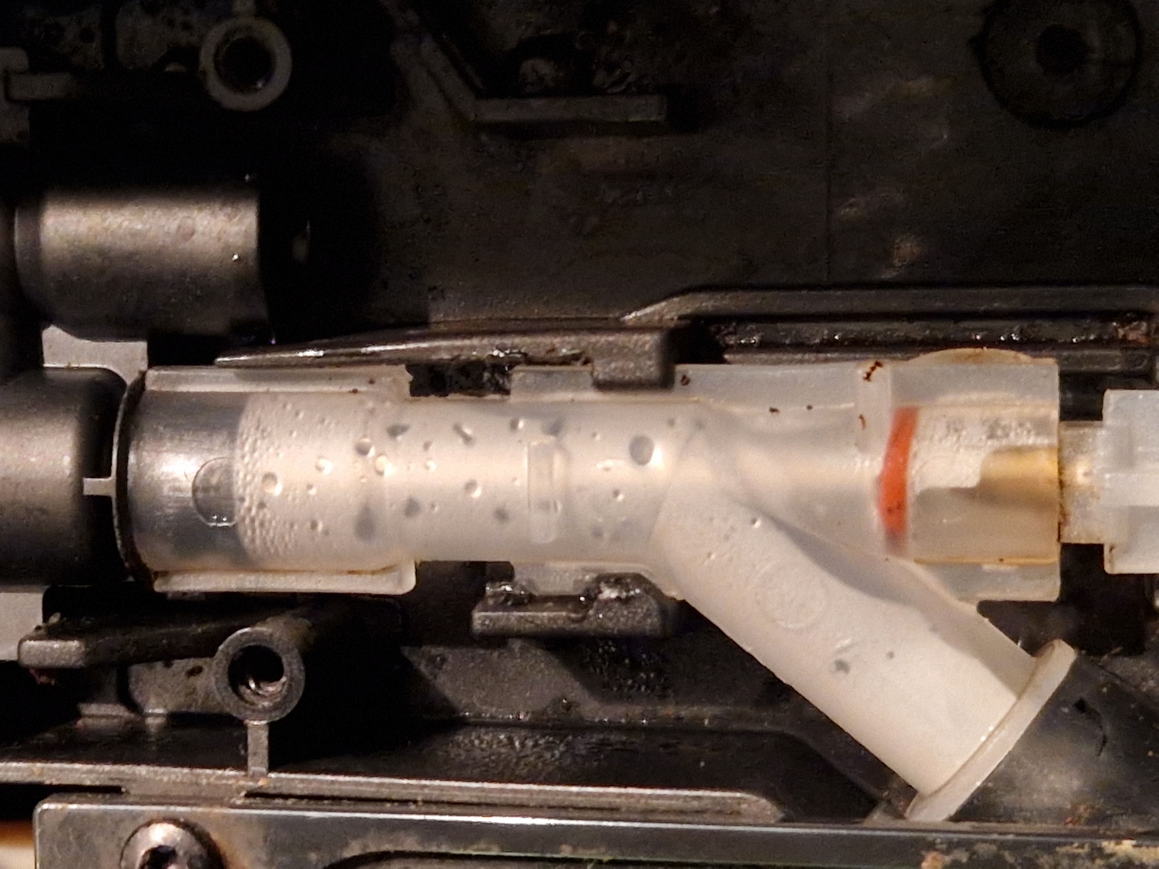

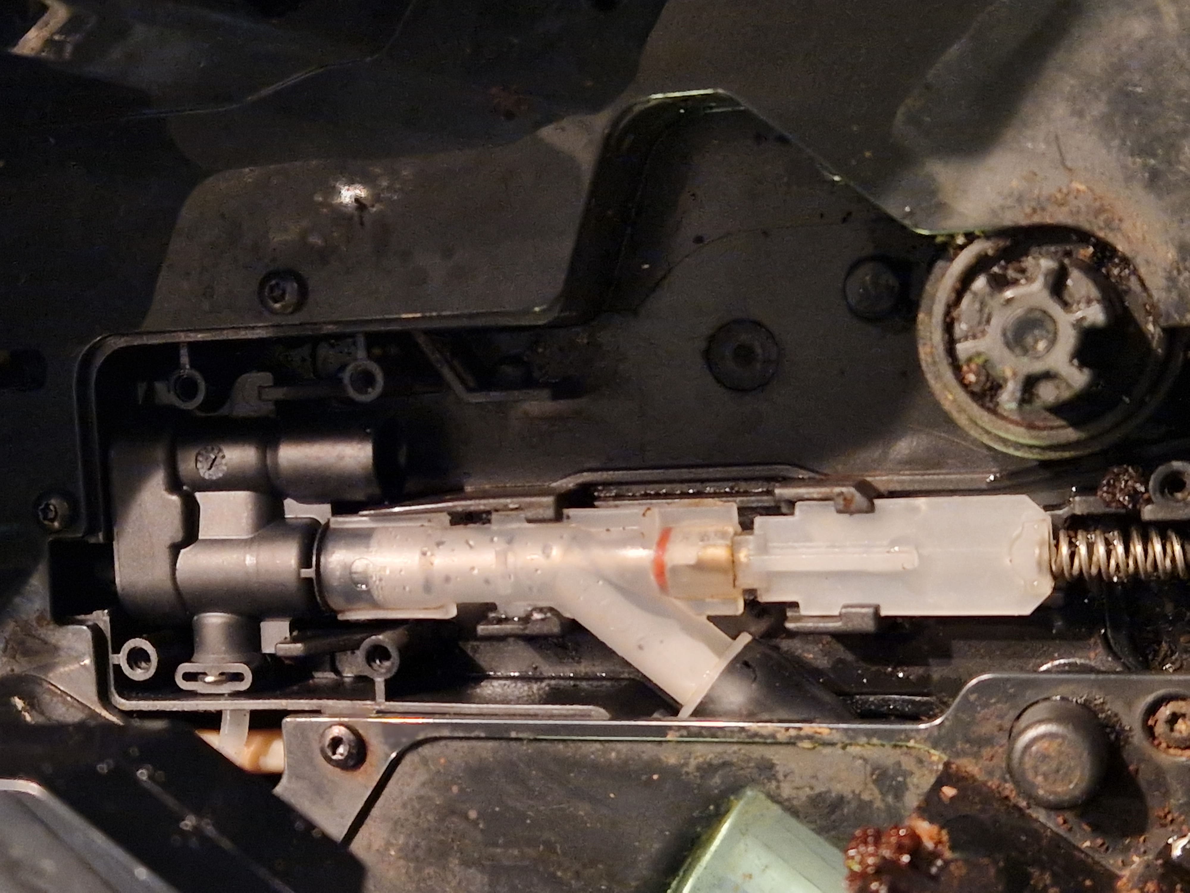

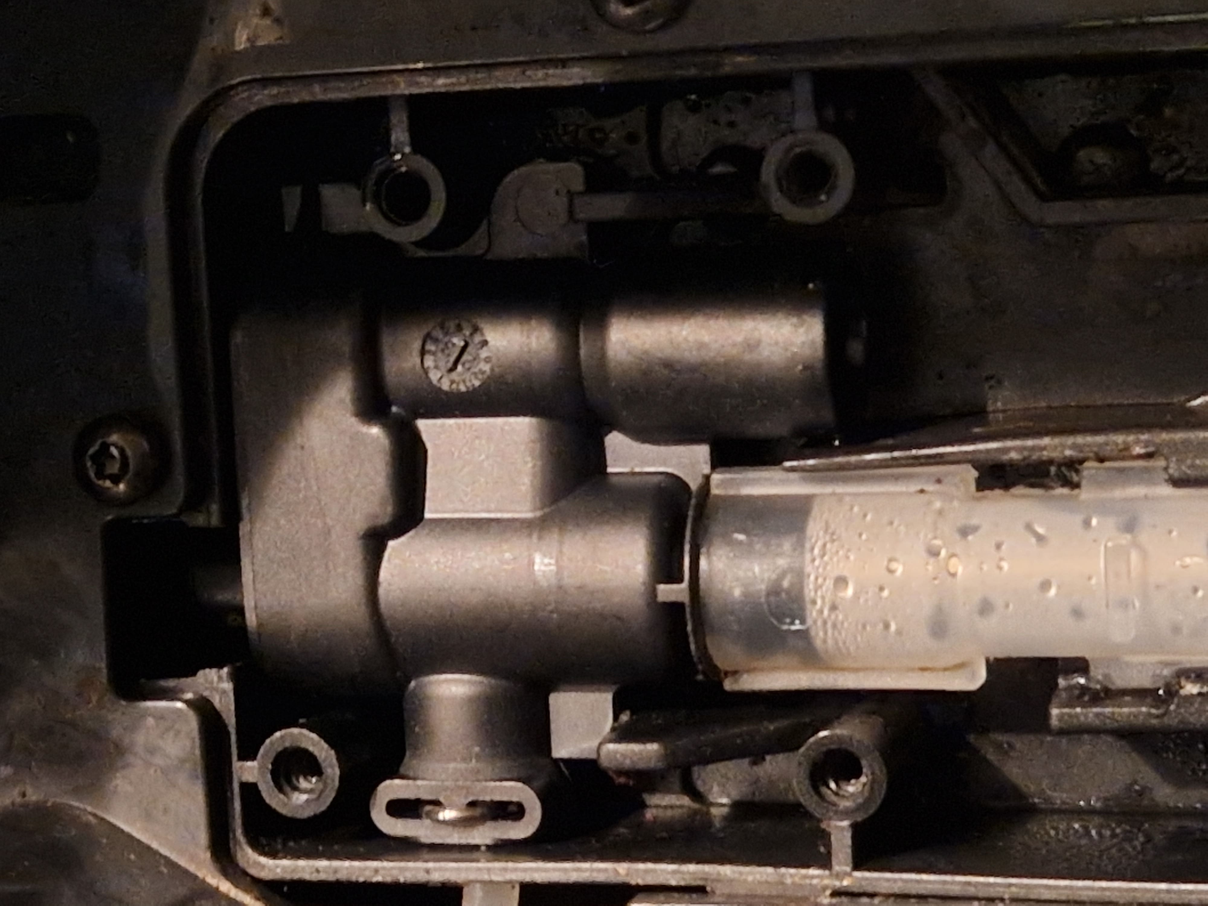

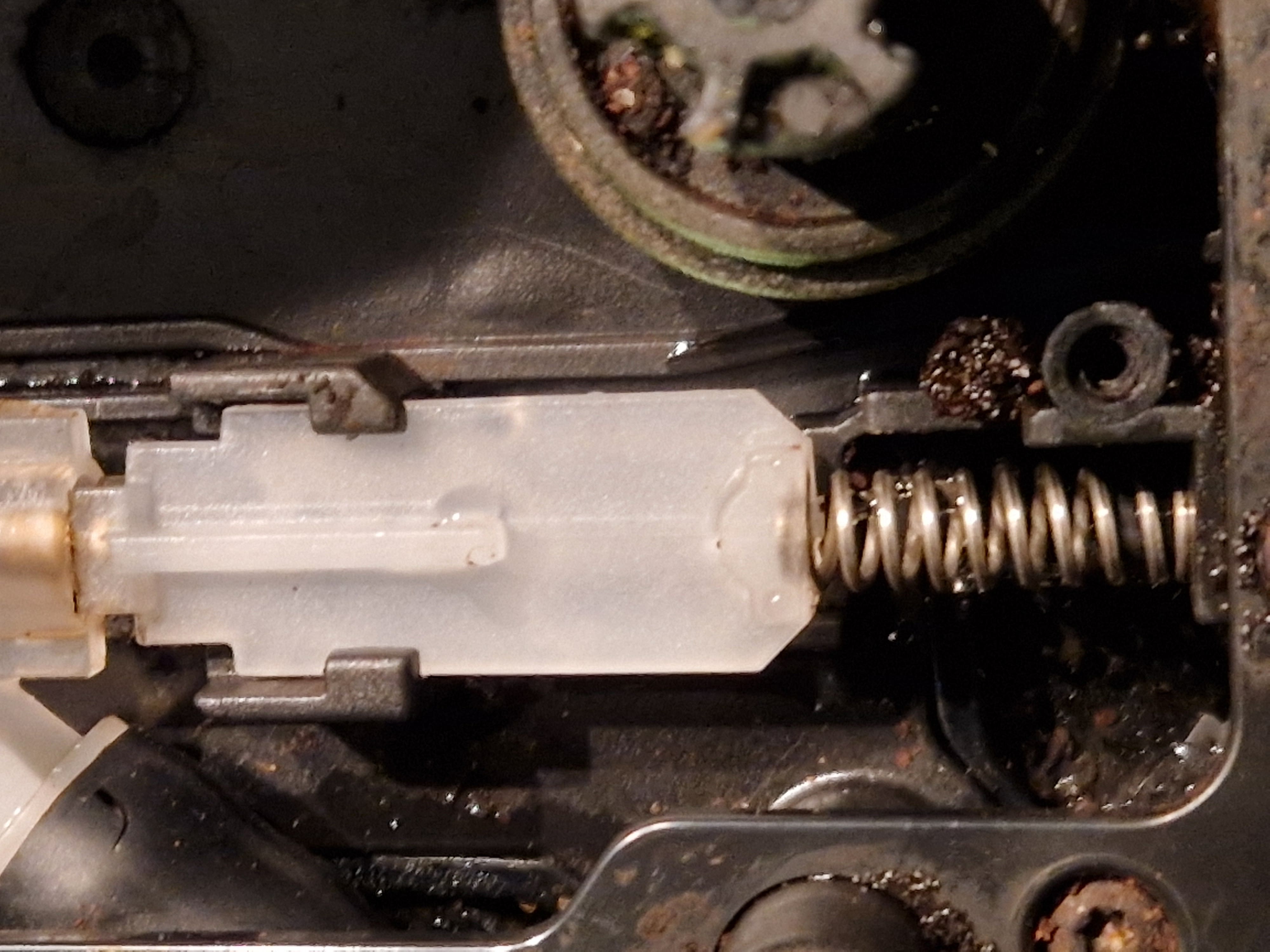

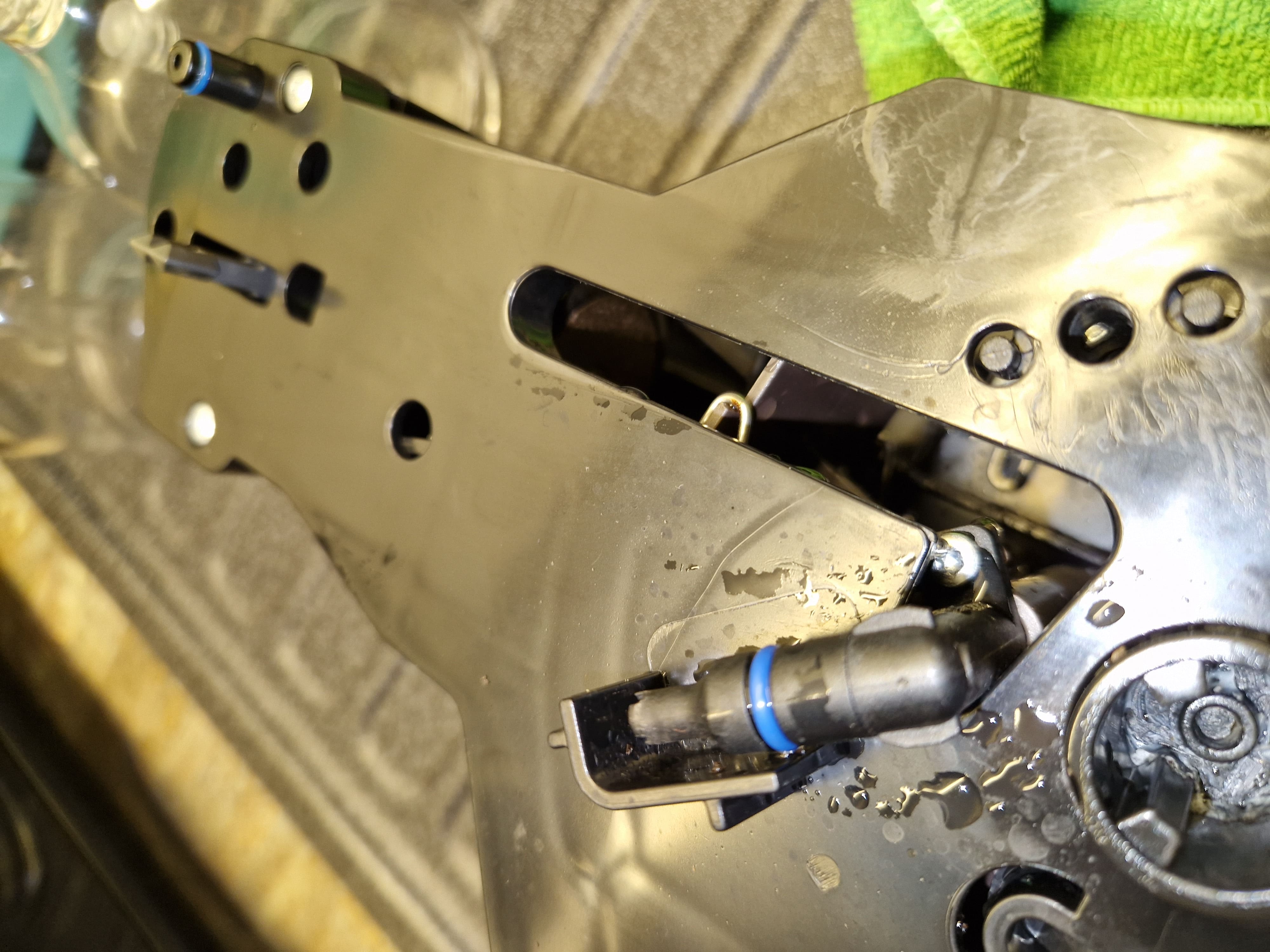

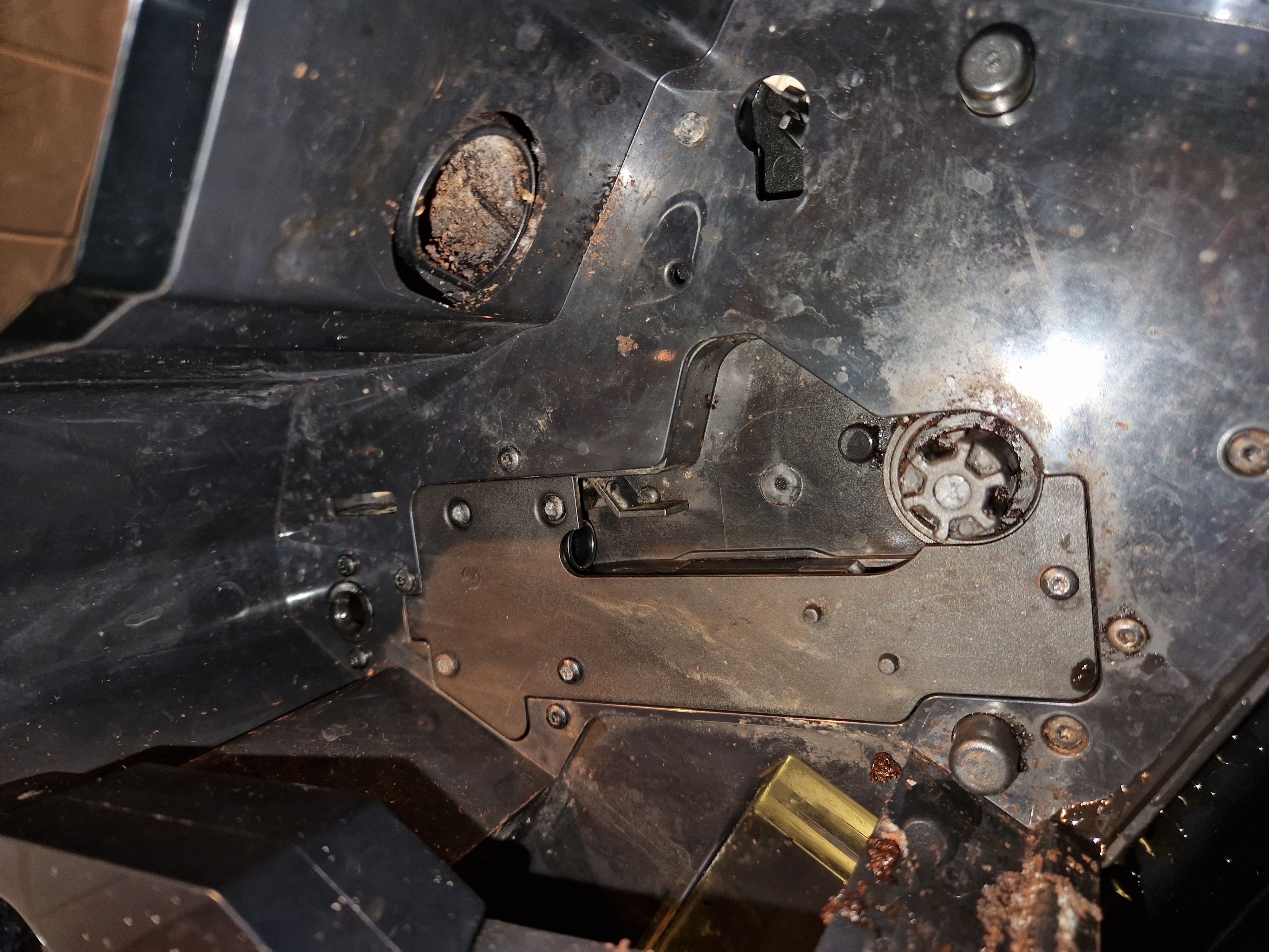

    • Hallo BS,
      hier nun einige Fotos und der Link zum Youtube Video. Für mich sieht es so aus, als würde es sich um klares heißes Wasser handeln.
      youtu.be/A3zd6ugLdC4?feature=shared
      Coffee_bean
        567,66 kB, 4.000×3.000, 129 mal angesehen
        530,97 kB, 4.000×3.000, 130 mal angesehen
        682,58 kB, 4.000×3.000, 154 mal angesehen
        994,24 kB, 4.000×3.000, 144 mal angesehen
        769,84 kB, 4.000×3.000, 134 mal angesehen
        605,16 kB, 4.000×3.000, 134 mal angesehen
    • Solange der Gummipuffer nicht richtig auf der
      Antriebszapfenwelle sitzt kann man die Brüheinheit
      nicht vollständig einschieben. Dann geht nix oder
      der Einlaufwinkel bekommt wieder einen Schaden
      (hoffentlich nicht schon wieder passiert)…
      Auch das DV kann dabei einen Riss bekommen.
      Die Halterung für das DV schaut aber ok aus…
    • Hallo Harald,
      den kleinen O-Ring an der Leitung habe ich verbaut. Es haben ja auch einige Kaffeebezüge funktioniert.
      Kannst Du mir näher beschreiben, was Du mit "Gummi nicht richtig auf der Welle meinst"?
      Den Antrieb hatte ich ausgebaut, daher frage ich mich was da nicht richtig sitzt?
      Welches Foto meinst Du denn.
      Was empfiehlst Du, um das Problem zu lösen?
      Danke und Gruß
      Coffee_bean
