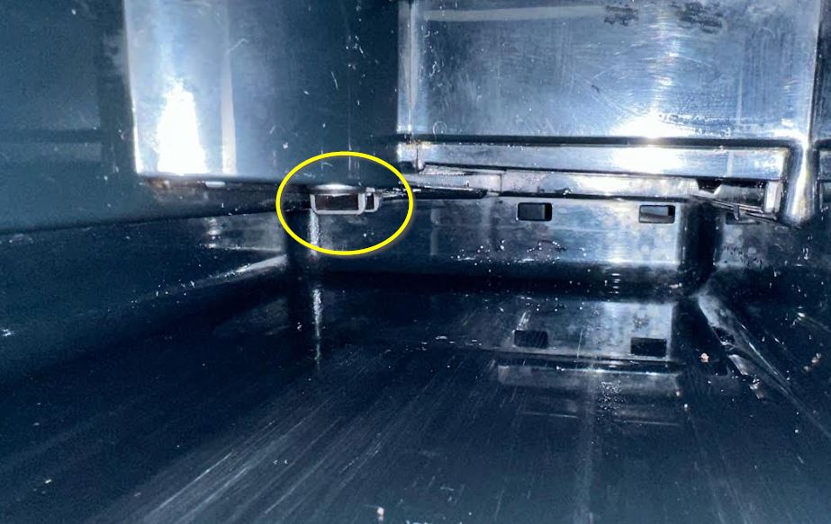

    • Naja, ohne eingesetzte Schale kann ich der Maschine keinen Heisswasser-Bezug entlocken (zumindest weiß ich nicht wie), also sehe ich nicht woraus genau das Wasser fließt. Aber wenn ich die Schale direkt nach dem Bezug rausziehe, hängt noch ein Tropfen an besagter Stelle (vorderer Ausgang).
    • Wenn man was sehen will muss man das Gerät überlisten.
      Blende der Auffangschale ausklipsen und Tresterbehälter
      weglassen.
      Dann muss man schauen ob bei dem Gerät zusätzlich noch
      ein Schalter gedrückt werden muss.
    • Der vordere Ausgang ist der vom Drainageventil. Das würde für ein offenes Auslaufventil sprechen.

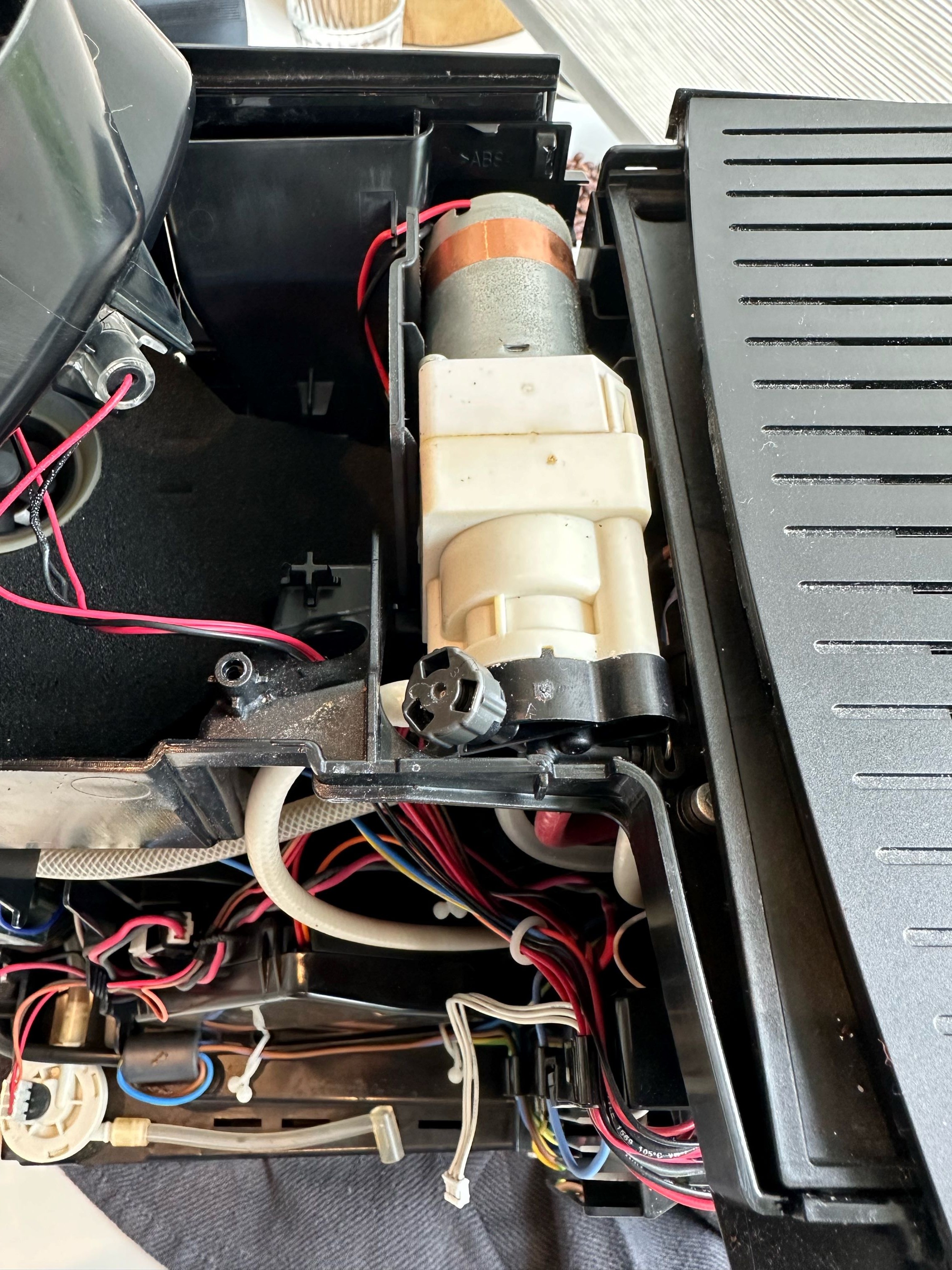

    • So, die Maschine ist geöffnet.
      Erstaunlich wie viel Kaffeepulver sich dort im Inneren zwischen den Bauteilen und Kabeln angesammelt hatte.
      Der transparente Schlauch ist durchgepustet, aber es kamen vorne am Auslauf nur ein paar Tropfen Waser raus, verstopft war er nicht.
      Jetzt habe ich die Maschine bis hierhin auseinander genommen:
      Allerdings kommen nun leichte Zweifel auf, ob es an dieser Stelle für mich noch weitergeht.
      Mir fehlt die passende Anleitung zum Ausbau des Keramikventils und ich sehe mich schon mit der halb zerlegten Maschine in der Werkstatt auflaufen.
    • @sb_NUE: das KV zu zerlegen ist eine Sache, ich weiß derzeit garnicht wie ich es ausgebaut bekomme. Ich denke das wird jetzt auch zu experimentell für mich.
