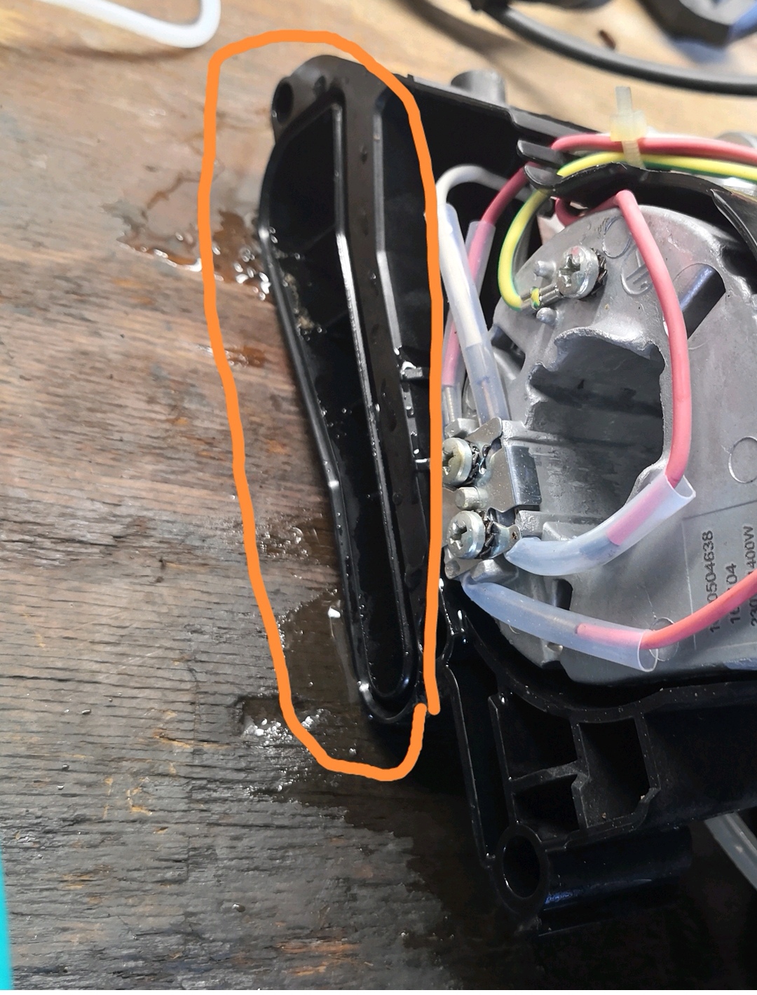

      Lange Jahre leistete der VA beste Dienste, wurde einmal die Woche ordentlich gereinigt (wo der Laie rankommt) und 2x im Jahr entkalkt (bekam aber auch immer nur vorgefiltertes Wasser). Seit ein paar Wochen war aber immer mehr Wasser in der Tropfschale, ein Reduktion der Kaffeemenge konnte ich nicht beobachten. Ich tippte auf "irgendeine" Dichtung und machte mich dank der tollen Demontage-Videos optimistisch an die Dischtungstausche. Der Brühzylinder wurde auch nach Anleitung überholt.
      Ich hatte aber schon die Ahnung, dass es nicht hilft. Und so ist es auch. Es steht weiterhin relativ schnell, relativ viel Wasser in der Auffangschale.
      Als ich die Maschine demontiert hatte habe ich natürlich nach Ursachen geforscht. Die einzige Erkenntnis ist, daber, das sich relativ viel Wasser in der linken roten Kondenswasserschale (?) sammelt, die dann entsprechend überläuft. Woher das Wasser in der Kondenswasserschale kommt konnte ich nicht erkennen, Sah alles trocken (ja sogar ein bisschen staubig) aus.
      Auch das Thermoelement scheint nicht die Ursache zu sein.
      Bevor ich jetzt planlos alles weitere auseinander schraube die Frage an die Spezialisten: Gibt es Erfahrungen zu dem Problem oder einen allgmeinen Hinweis, was die Ursache sein könnte.
      Berufliche Erfahrung in der Geräterepearatur (und im Gerätebau) ausreichend vorhanden. Werkzeug und Messgeräte ebenfalls, aber eben nicht bei Kaffee-Vollautomaten.

    • Moing, ich weiß ja nicht ob das Problem noch besteht aber im Link kannst Du sehen wo das Problem besteht und wie man es lösen kann.
      1drv.ms/b/s!ArZLWym4ZdB6qO9LaGPSByvl2gdUlg?e=ZHcGpB
      Das Problem hatte ich über die Osterfeiertage. Natürlich keine Silikonschnur da X( ?( also hab ich drei Lagen Teflonband reingefummelt, mit Silikonfett fixiert und alles zusammen gebaut. Bis jetzt alles dicht. Davor natürlich alles gründlich gereinigt.
      Manne
