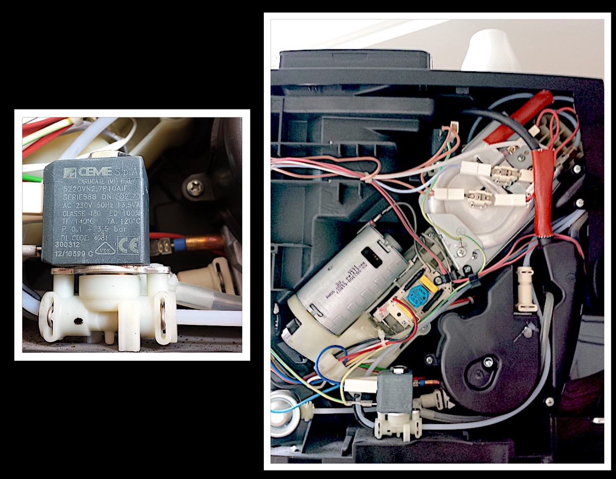

      meine ECAM macht mir seit kurzem die Tassen nicht mehr voll. Recherchen im Internet gaben unterschiedliche Möglichkeiten zu Tage gebracht. Der eine meinte es sei das Ventil (nur welches), der andere der Kompressor. Na was denn nun?
      Fragen:
      Welche der beiden Ventile meiner Maschine muss ich tauschen um das Problem zu beheben?
      Welches gibts vielleicht einen Link im Shop dazu?
      Hat das schon jemand mit keinen Kenntnissen hin bekommen und war es schwer? 8o
      Die beiden Bilder sollen verdeutlichen, was ich bei mir stehen habe. Vielleicht hilft euch das?!
      Danke schon mal für die Antwort und bis bald.
      Michael
        380,91 kB, 1.200×933, 3.437 mal angesehen
      wenn die Tassen nicht mehr voll werden, "verschwindet" das
      Wasser dann in die Tropfschale oder wird es erst gar nicht
      gefördert?

      das Wasser läuft tatsächlich in die Abropfschale und in den Trester. Also nicht das komplette, sondern echt nur ein drittel während und vor jedem Bezug.
      Die Pumpe meine ich zieht das Wasser normal. Keine komischen Geräusche oder ähnliches.
      Danke schon mal für die Hilfe.
      Gruß aus Stuttgart

    • BlackSheep schrieb:
      Ich persönlich habe so ein Gerät noch nie zerlegt,
      Ich auch nicht ;( , aber ich probiere es mal. Evtl. ist es der öfters vorkommende Haarriss am Eingang vom oberen Brühkolben. Hier ist eine Anleitung zum öffnen der Maschine: komtra.de/media/files/DeLonghi…C3%A4uses-A6531101020.pdf
    • Hallo Michael,
      nein, dass habe ich tatsächlich noch nicht.
      Danke für den Tipp, dass werde ich mal machen. Alle Verkleidungen runter und dann die Maschine laufen lassen. Vielleicht tritt irgend wo Wasser aus. Denke aber es müssten schon eins der Ventile sein. Nur welches?
