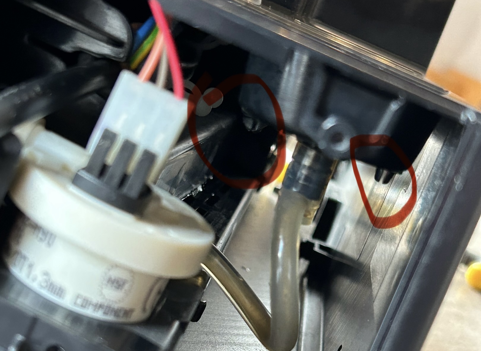

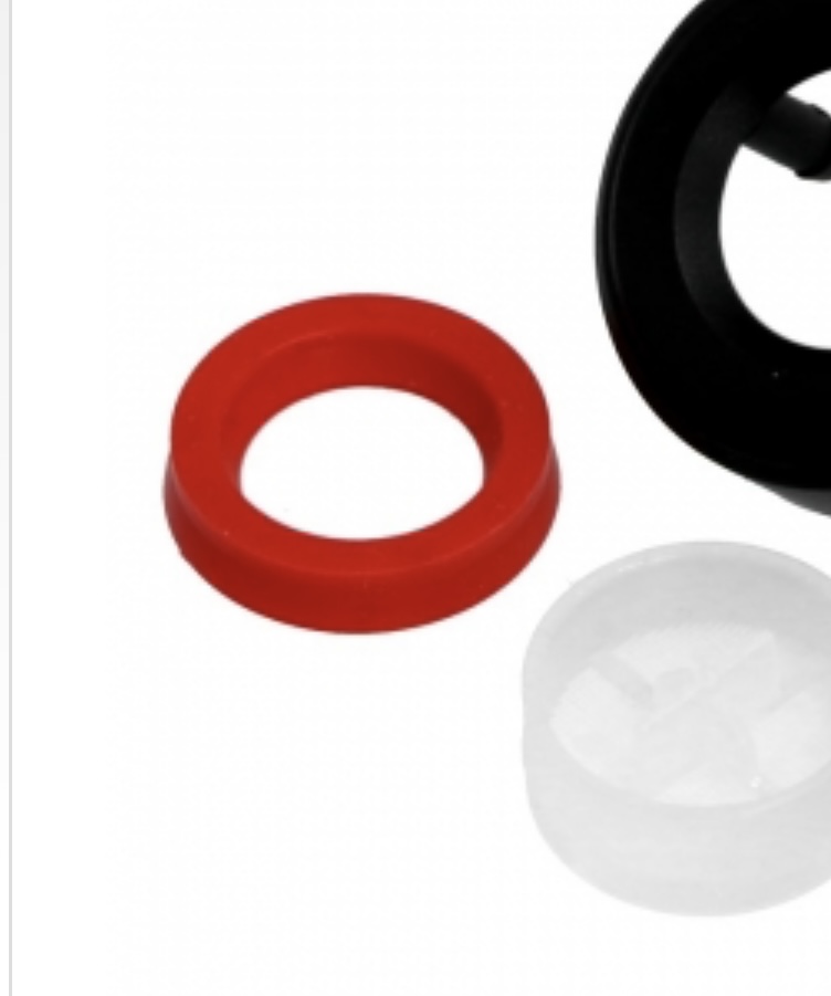

Undzwar Habe eine Nivona NICR 778 die Wasser verliert, folgendes hab ich neu gemacht Wassertank Ventil, Wassertank Ventilkappe + Dichtung. Habe nun die Hintere Verkleidung an der Maschine aufgemacht und gesehen das an den 2 Kunstoff Nasen (Ventilkappe) das Wasser raustropft. Was meint ihr Linke Verkleidung tauschen?
