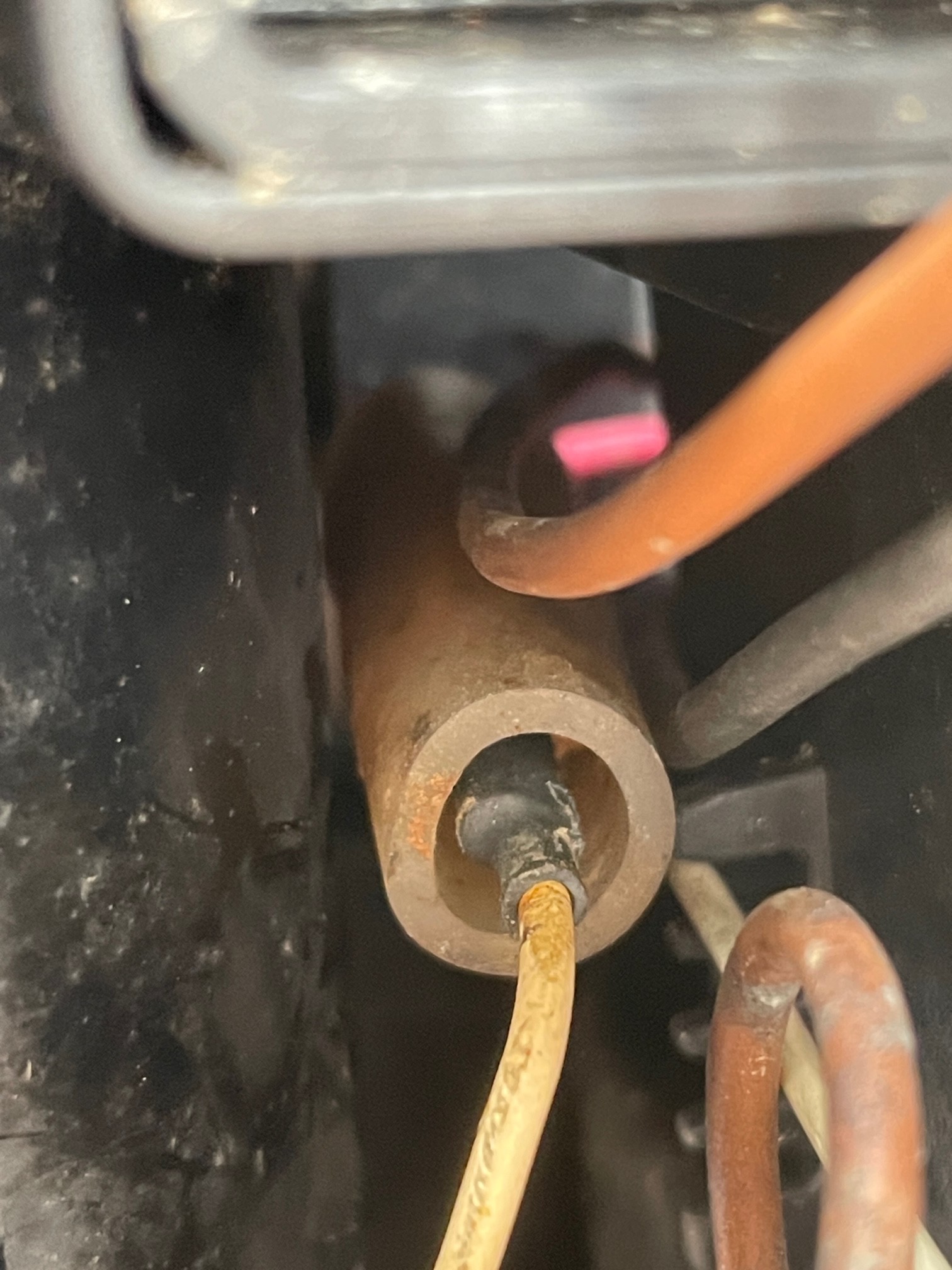

    • Ich baue es lieber aus. Unten an dem Mahlwerk ist ein gelbes Kabel, dass anscheinend nicht direkt am Mahlwerk gesteckt ist. Seitlich ist eine Verbindung. Kann die einfach gelöst werden? Man kann das schlecht erkennen, weil ein Schlauch darüber ist. Ich will nichts abreißen.
