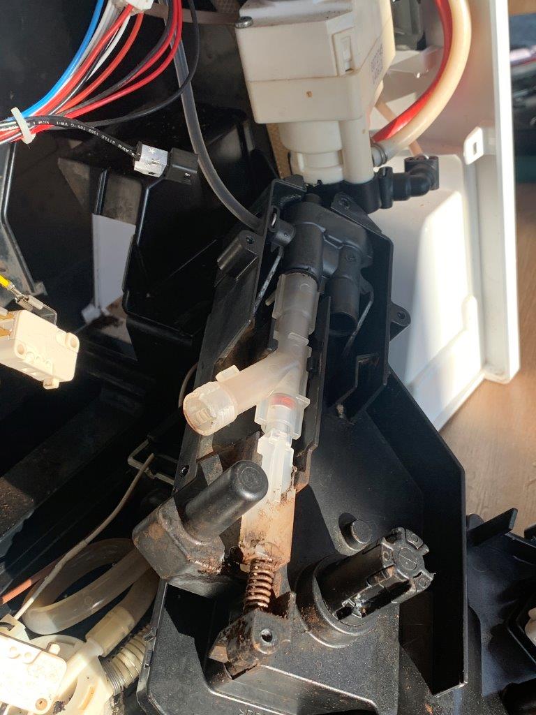

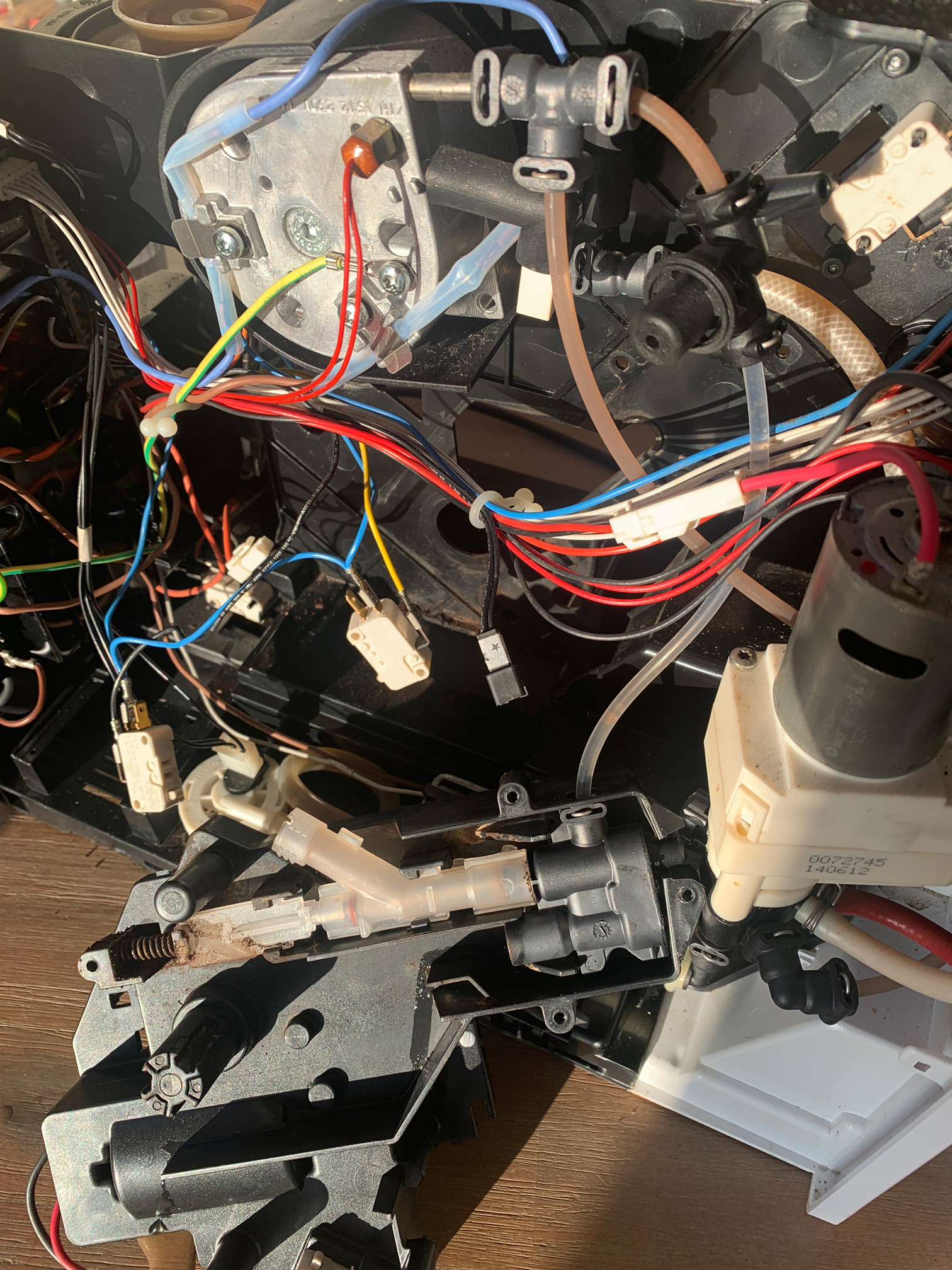

    • Hallo zusammen, knappes Jahr nach der Reparatur gab es bei Bezug 8088 leider ein "plopp" und dann lief der Kaffee in die Auffangschale und der Auslauf blieb trocken.
      Ich habe die Maschine auseinandergebaut, ist das Drainageventil wieder hinüber - sieht nicht mehr so "fresh" aus :/
      Drainage-Ventil:
      Bild vom restlichen Innenleben als Link in Groß.
      thermosTat
      Dieser Beitrag wurde bereits 2 mal editiert, zuletzt von thermosTat ()

      Es gibt wie immer einen ganzen Strauß an möglichen Fehlerursachen.
      EINE der Möglichkeiten ist das DV…

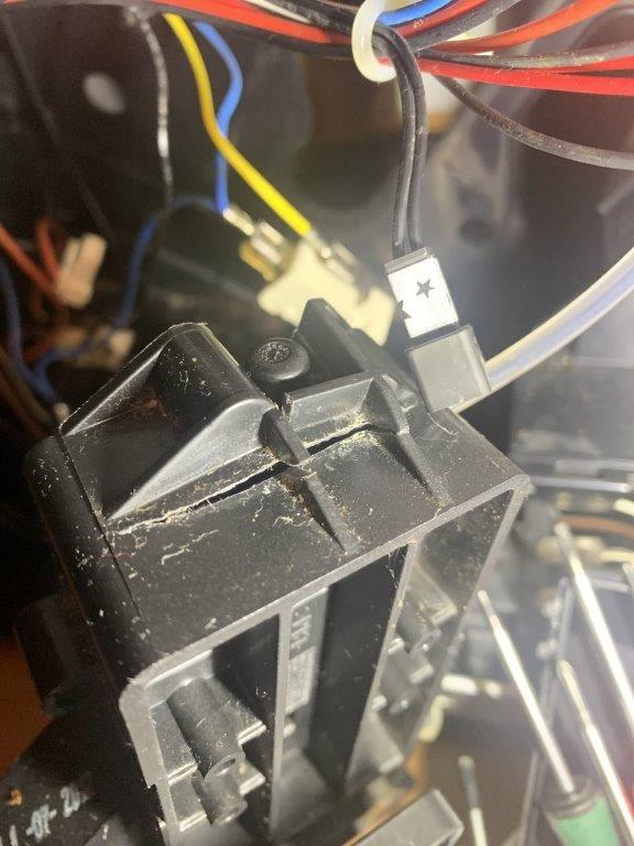

      bei Dir ist der Antrieb kaputt. Siehst oben, dass der obere Bereich der das DV nach unten hält gebrochen ist?
      Da brauchst Du einen kompletten neuen Antrieb - für Klebeversuche ist da viel zu Kraft im Spiel (sonst wäre es auch nicht gebrochen).
      Auf dem ersten Bild kann man es ahnen - am zweiten ist es dann deutlich sichtbar.
    • Hallo BlackSheep, danke für die Antwort. Ich habe absolut garnichts gesehen - bin dann zur Maschine und habe den Antrieb genauer angeschaut und diesen fetten Riss gefunden.
      Jetzt haben wir das Problem gefunden. Was ist denn hier die Ursache?

      habe ich schon ein paar mal gesehen - aber eher selten. Ursache so nicht festzustellen - wahrscheinlich Materialermüdung.
      Muss auch nicht unbedingt "neu". Evtl. hat hier jemand aus dem Forum aus einer Schlachtmaschine was für Dich, was er günstig abgeben kann. Ansonsten kosten die Dinger in der Bucht gebraucht so zwischen 20-35€. Suchen kann man auch nach: "Melitta Caffeo Solo Typ E-950-103 Brühantrieb" - der sollte auch passen - aber mal besser die Bilder vergleichen.
