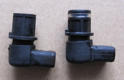

      Ich habe festgestellt, das in den neuen ENA8 und ENA 4 eine geänderte Version vom Wasserauslauf zu finden ist.
      Im Bild links alte Version, rechts die neue Version mit O-Ring. Frage an die Experten: Was ist der Sinn und Zweck von dem O-Ring ???
      Welche Version wird im Shop verkauft?

    • Nun der Sinn wird nur sein, dass es dann nicht
      ein wenig undefiniert raussifft.
      Was im Shop ist, kann keiner von uns sagen,
      da wir mit dem Shop nichts zu tun haben. Ich
      würde davon ausgehen, dass dort die derzeit
      aktuelle Version verkauft wird - zumindest wenn
      eventuelle Bestände von den alten abverkauft
      sind.
      Welches Baujahr hat das DV mit dem O-Ring?

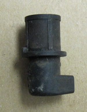

      Meine Frage ist eher, ist es zwingend erforderlich an den Geräten ENA8 und ENA4 die Original baugleichen Drainageventile im Servicefall einzubauen....?.
      Im Shop wird ja für die ENA8 ein Drainageventil (revidiert) angeboten, das Teil, das hier verbaut ist......das entspricht ja gar nicht dem Original.

      technisch wird das eher egal sein.
      Ob oder wie Jura reagiert wenn eine solche
      Maschine zum Werkskundendienst kommt
      kann ich nicht vorhersagen.
