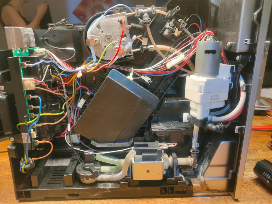

Hersteller: Melitta | Typ-/Modell: CI E970-101 Caffeo | ca. Baujahr: 2017
Ich bin neu hier und habe eine tropfende Melitta Caffeo CI 970-101 geerbt

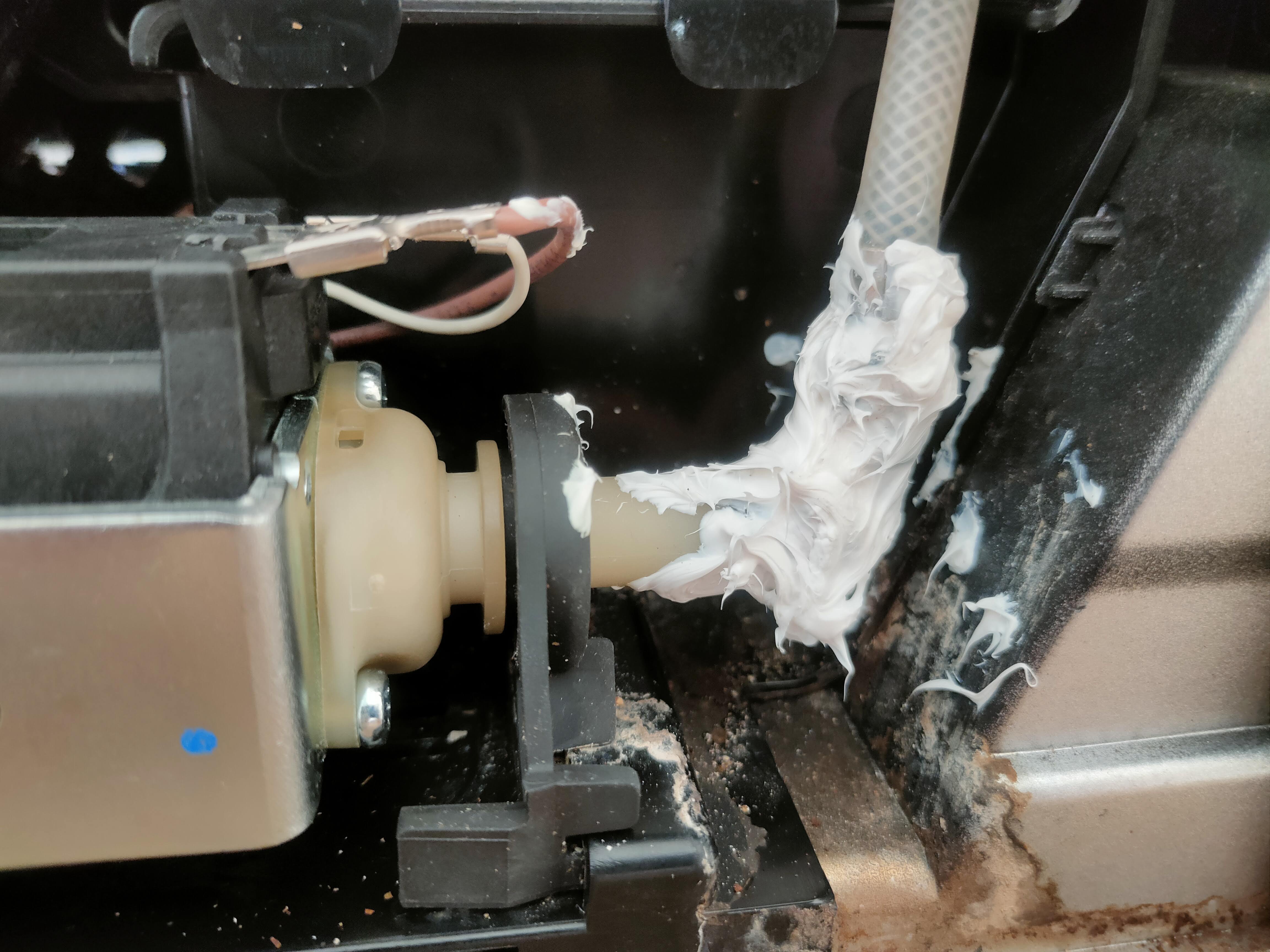

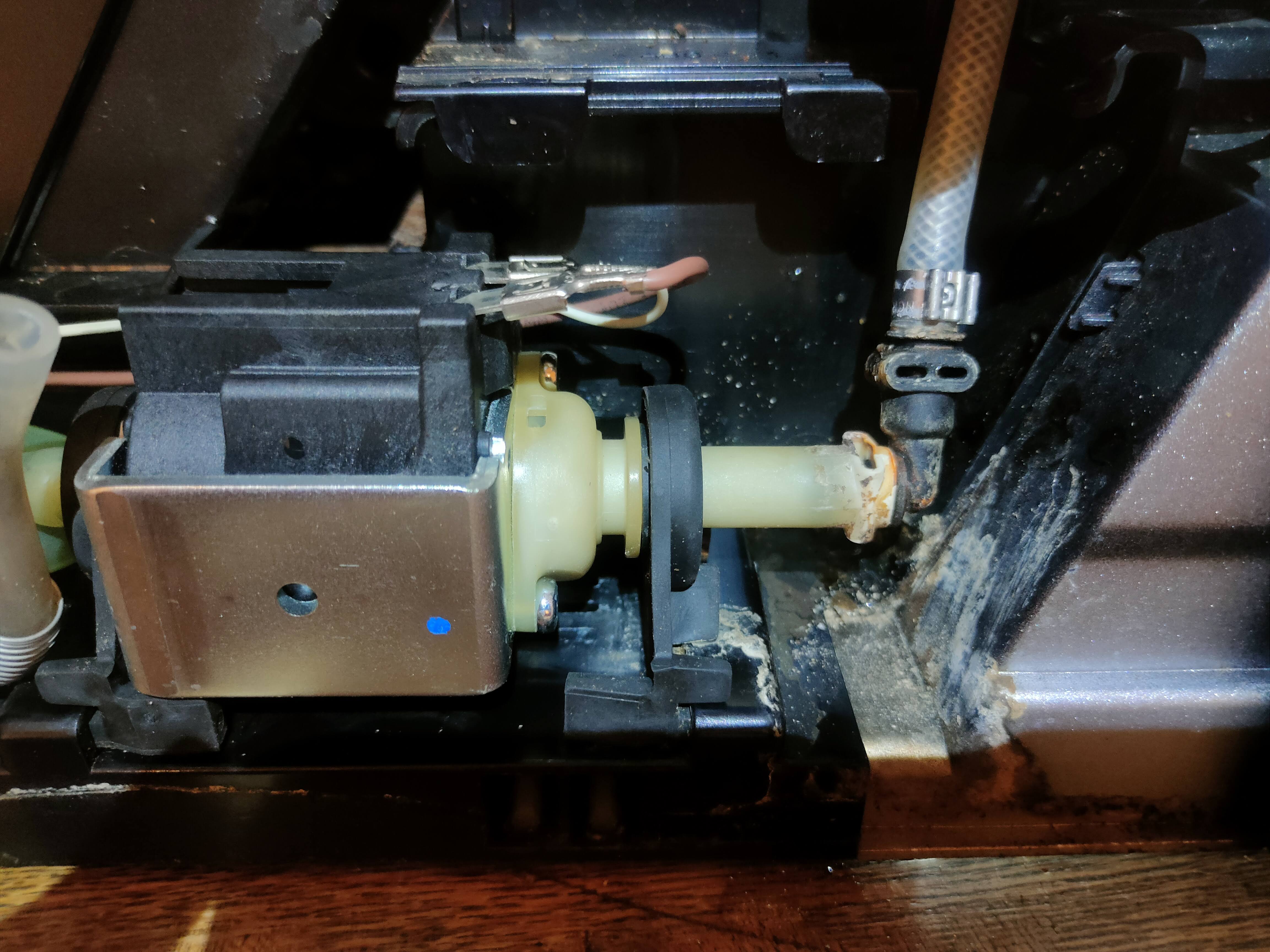

Mit den tollen Videos zum Zerlegen meiner Maschine konnte ich die Fehlerstelle bereits erfolgreich lokalisieren. Vielen Dank dafür.
Das Wasser tritt zwischen Pumpe und Druckschlauch aus.
Welche Ersatzteile benötige ich nun?
- Da es den Pumpenaustritt nicht einzeln gibt muss ich wohl eine neue Pumpe bestellen. Kann ich hier die stärkere Pumpe CP4 (230V / 50Hz) nehmen?
- Den Druckschlauch würde ich auch gerne austauschen, ist jedoch leider nicht lieferbar SILIKON GEWEBESCHLAUCH
- Ausserdem benötige ich wohl noch den Pumpenanschluss
War es das? Oder brauche ich noch Klammern oder O-Ringe?
Gruss Jan
