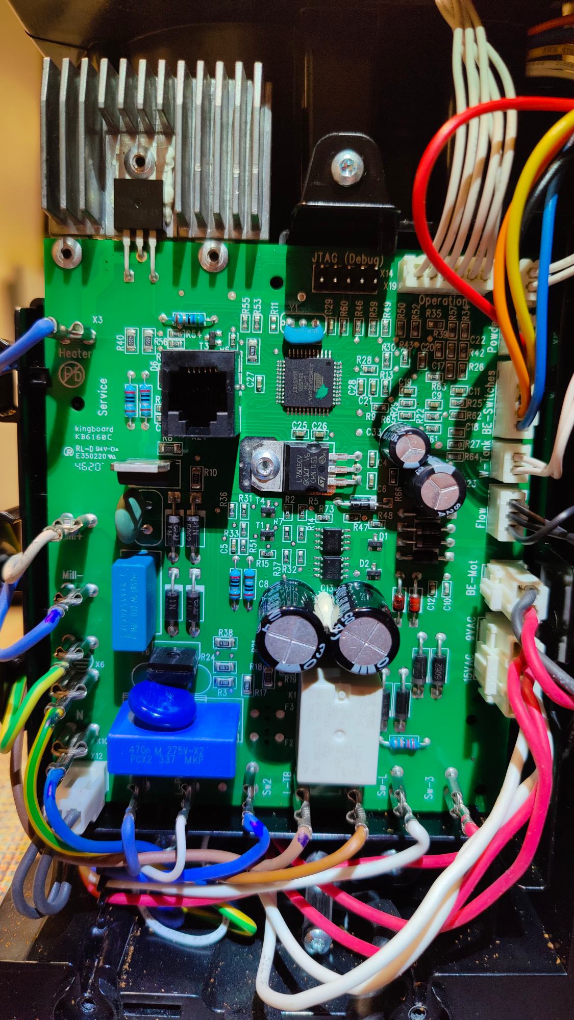

bei meinem bisher unauffälligen Caffeo Solo fingen plötzlich nach dem Einschalten die Bohnen-LEDs als Lauflicht zu blinken und die Brühgruppe ließ sich nicht entnehmen.
Nachdem ich andere Beiträge wie diese hier gelesen habe
Melitta Caffeo CI E 970 - 204 - Brühgruppe klemmt und lässt sich nicht mehr herausziehen
habe ich sie auseinander genommen und festgestellt, dass sie nicht in Grundstellung, sondern der Mitnehmer mit der Nase am Anschlag rechts (von der BG aus gesehen) war.
Mit einem Labornetzteil habe ich den Motor in die Stellung aus dem Beitrag
Grundstellung Antrieb wird nicht erreicht Bosch, Siemens, Melitta, Nivona
gefahren (Mitnehmer-Nase steht von der BG aus gesehen bei ca. 3 Uhr). Wenn ich dann einschalte (Finger am BG-Mikroschalter), fährt der Motor ganz kurz gegen, dann lange im Uhrzeigersinn, bis die Nase gegen den Anschlag läuft und wieder festsitzt. Das Ganze kann ich beliebig oft wiederholen, es läuft immer wieder so ab.
Wenn ich den Antrieb in Grundstellung fahre, scheint nichts schwergängig zu sein und es klemmt auch nichts. Klingt so wie in dem hier verlinkten Video:
Melitta/Nivona/Miele - Prüfen ob der Antrieb zu schwergängig ist/klemmt
Die Mikroschalter sind optisch, mechanisch und bei der Durchgangsprüfung unauffällig. Die Brühgruppe lässt sich auch einfach bewegen.
In manchen anderen Threads war die Rede von kaputten MOSFETs. Hier sind IR F7306 und F7103 verbaut. Könnten die das Problem verursachen?
Vielen Dank für eure Hilfe!
