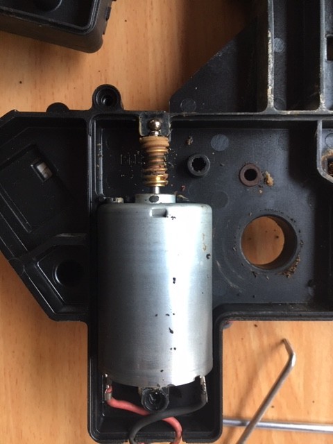

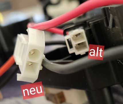

      Zerlegen und reinigen (v.a. rund um das Drainageventil) hat keine Besserung gebracht, ein kurzes Fehler-Video an den NIVONA-Service per E-Mail ergab die Antwort, dass man den Antrieb tauschen müsse. Ein Servicemitarbeiter eines Kaffeemaschinen-Ersatzteil-Ladens aus der Gegend hat mir den passenden Antrieb rausgesucht. Diesen wollte ich tauschen und habe dabei festgestellt, dass der Stecker nicht identisch mit dem alten ist.
      Siehe hier:
      Meine Fragen:
      - Kann ich den Stecker einfach tauschen, d.h. vom alten übernehmen?
      - Wenn ja, wie bekomme ich den Antrieb auf? Zwei Schrauben sind erreichbar, die andere liegt unter dieser schwarzen Scheibe (wie nennt die sich?)
      - Muss ich danach den Motor neu justieren / wieder in Grundstellung bringen?

    • Um es kurz zu halten:
      a) Der Antrieb muss eigentlich nicht getauscht werden. Welle abschleifen und fetten reicht.
      b) Dir wurde der falsche Antrieb verkauft. Stecker könnte man umlöten, ist aber irgendwie Pfusch.
      c) Kurvenscheibe mit einem Schraubendreher einfach abhebeln.

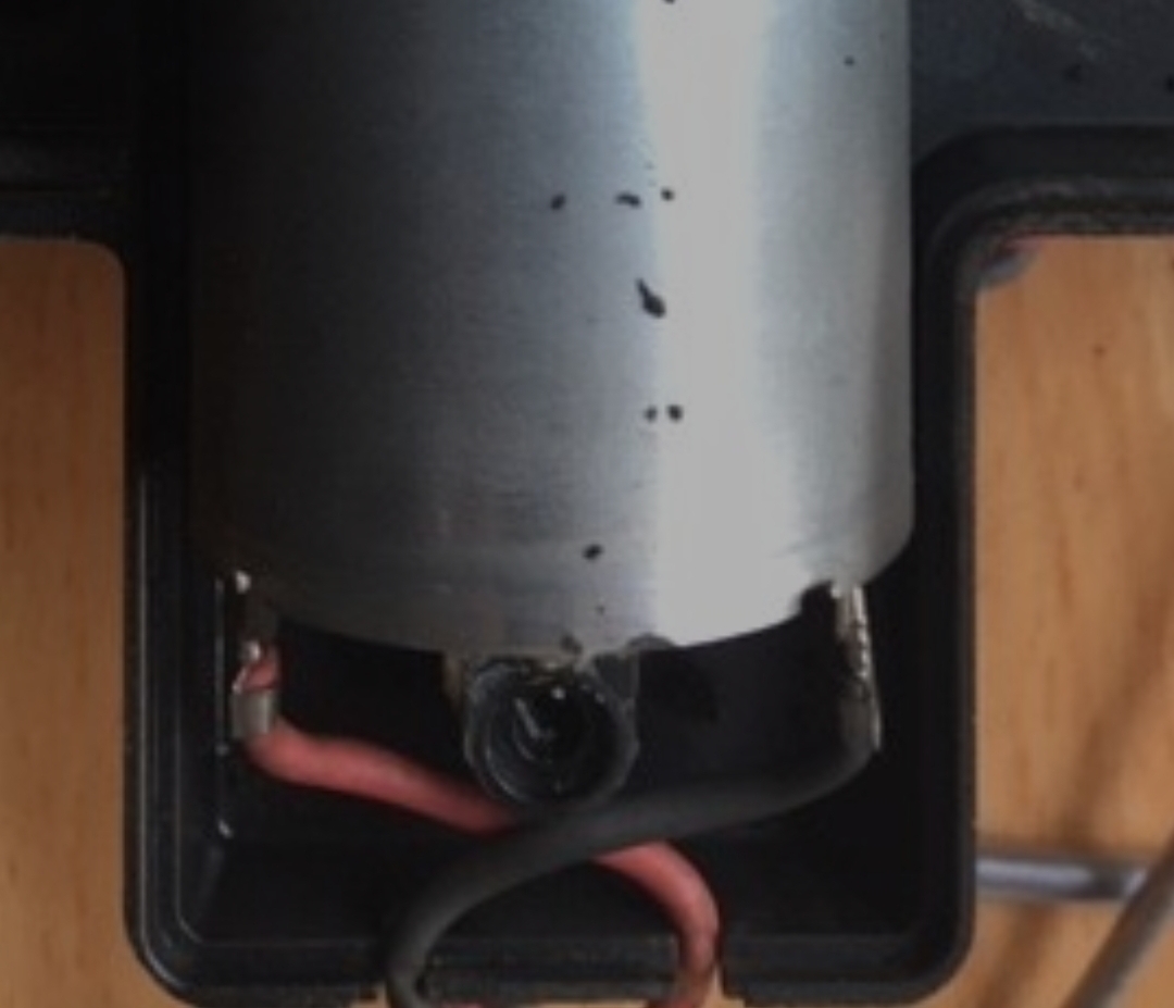

      Zu b): Sicher, dass der Stecker verlötet ist? Mir ist irgendwo ein Foto eines geöffneten Antriebs über den Weg gelaufen, auf dem es aussah, als sei das nur gesteckt (Kabelschuh): Hier
      Zu c/d): D.h. wenn abgehebelt, muss danach zwingend neu justiert werden?
      Zum Kabel "V2" - dieses würde dann einfach wie ein Adapter dazwischengeklemmt werden, hab ich das richtig verstanden?

    • Die Kabel sind am Motor nicht gelötet sondern punktgeschweißt.
      Da ich davon ausging, dass Du kein Punktschweißgerät hast, hatte ich "löten" geschrieben.
      Wenn Du den Antrieb zerlegst, am Besten gleich die Welle in der richtigen Position einbauen. Dann passt das direkt beim ersten Einschalten.
      Das Kabel ist kein Adapter sondern das vorhandene Kabel zur Elektronik wird damit komplett ersetzt.
      Stimmt, auf den zweiten Blick habe ich gesehen, dass da sonst ein Anschluss zu viel wäre.
      Ich denke, das ist die einfachste Lösung und diese werde ich umsetzen. Den neuen Antrieb habe ich eh schon hier liegen, da mache ich mir jetzt nicht die Mühe, den alten zu öffnen und aufzubereiten. Aber ich werde ihn mal beiseite legen, vielleicht habe ich ja irgendwann mal zu viel Zeit (...).
