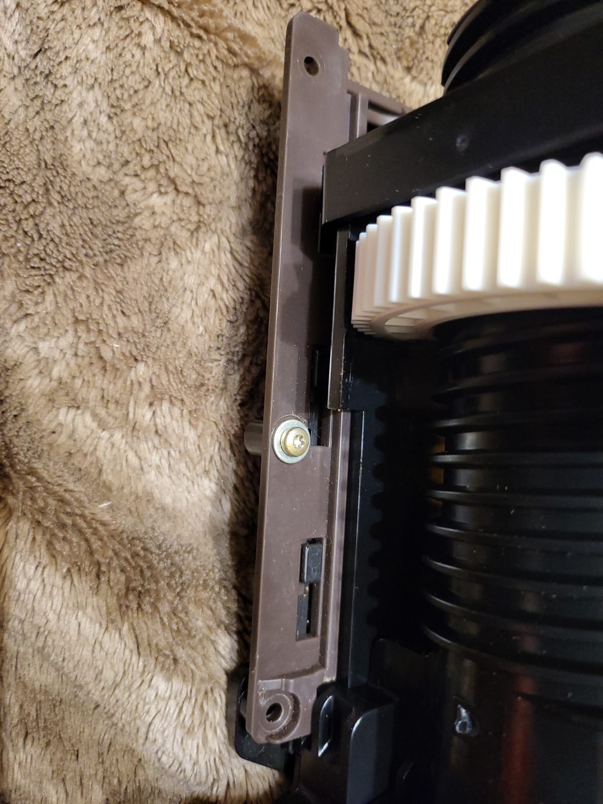

hat vielleicht jemand ein Foto wo beim Einbau der neuen Brüheinheit eine Schraube sitzen muss und wo nicht..

Danke, die drei sind klar ich weis nur nicht genau ob ich weiter oben noch eine ausgeschraubt habe die dann jetzt am Ende vielleicht noch fehlt.
NUR DIE DREI!!!!Immer logisch und Schritt für Schritt vorgehen. Blinder Aktionismus kostet Zeit und Geld.

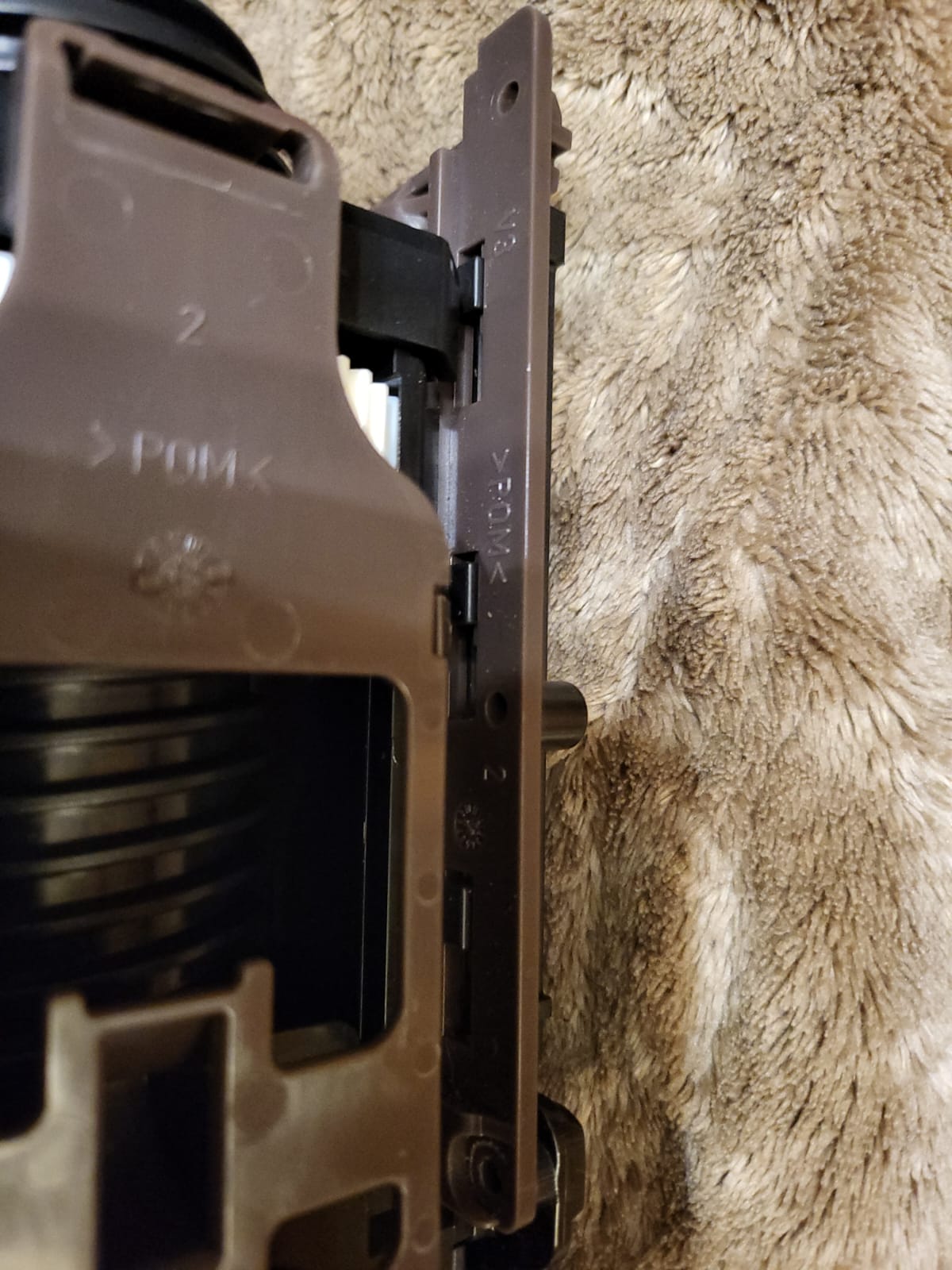

Auf diesem braunen Schlitten ist links eine Schraube drin und 2 Löcher sind frei...und auf der rechten Seite sind alle drei frei...ist das normal so
Links oben bleibt frei und rechts oben und mitte bleibt auch frei.
Es bleibt dabei. die Brüheinheit wird halt mal nur mit den 3 Schrauben
montiert die in der Anleitung angezeichnet sind. die im Rahmen links
in der Mitte hält nur den Rahmen in sich zusammen…
Das war jetzt das dritte und letzte mal, dass ich das gesagt habe…Immer logisch und Schritt für Schritt vorgehen. Blinder Aktionismus kostet Zeit und Geld.

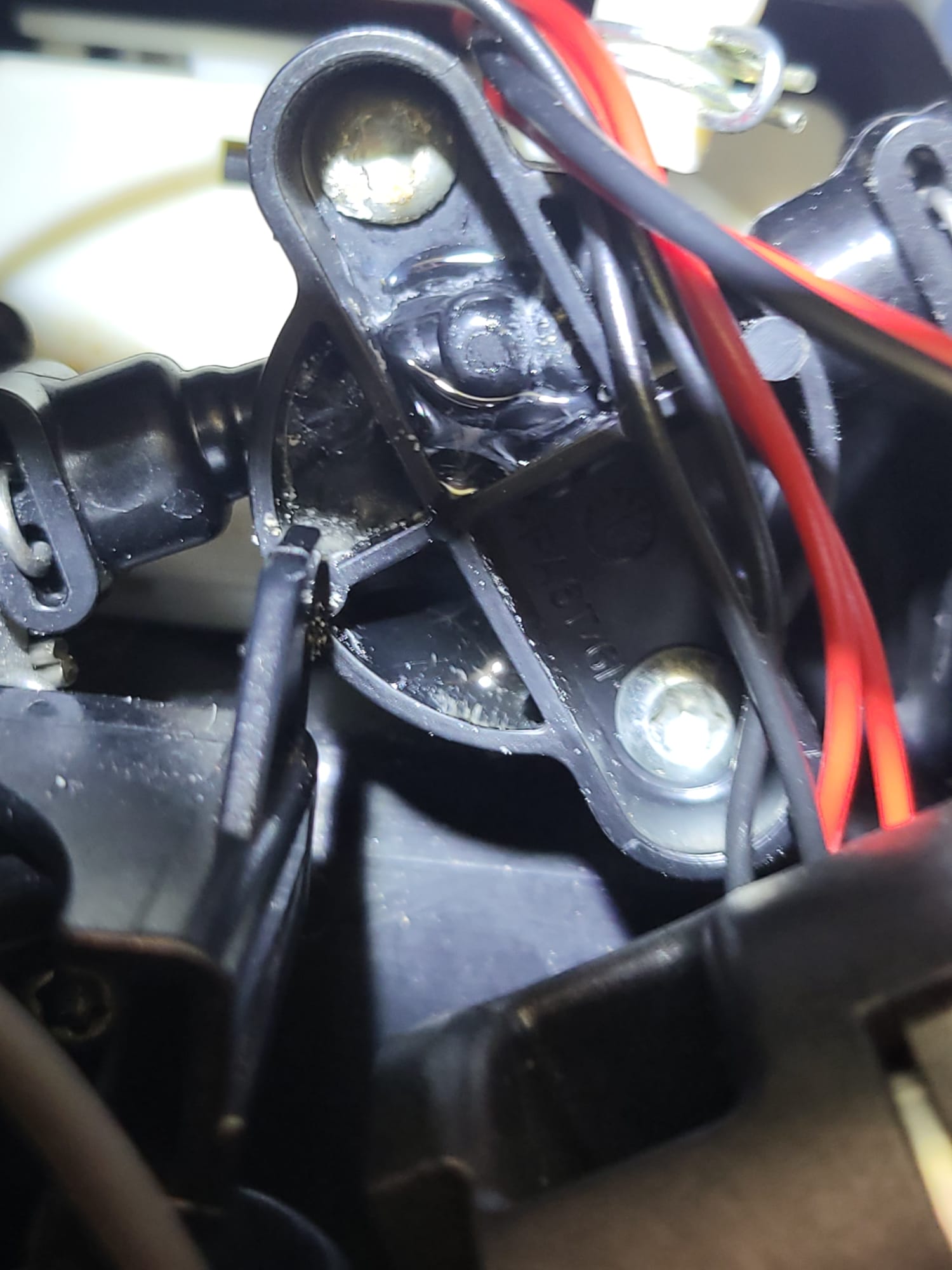

Hab übrigens noch eine neue undichte Stelle gefunden und auf dem Teil steht PA6T6 und noch etwas unter der Schraube. -
Hallo
das ist das Keramikventil da es die Kappe nicht einzel gibt brauchst du ein neues Ventil -
könntest du mir bitte alles was ich dazu brauche verlinken das wäre super.
Schade ich dachte ich hätte es geschafft..das Ablaufventil habe ich auch schon gewechselt. Beim Probelauf lief dann vor dem Ventil das Wasser raus beim spühlen. Genau da wo diese dünne klammer drin steckt. Scheinbar war da noch keine Dichtung drin. Hatte zum Glück eine ganze Menge Dichtungen dazu bestellt und da hat eine gepasst die ich dann einfach dazwischen gelegt habe bevor ich das Teil auf das was aus der Zwischenwand kommt gesteckt habe. Hätte nicht gedacht das das gleich dicht ist. Kannst du mir sagen warum der Kaffee bei der selben Einstellung nicht mehr so stark ist wie mit der alten Brühgruppe. Guts Nächtle und danke für die Hilfe

Wurde an der Kappe vom Keramikventil versucht mit Ausgießen etwas zu kitten? Das sieht so komisch auf dem Bild aus...
BSImmer logisch und Schritt für Schritt vorgehen. Blinder Aktionismus kostet Zeit und Geld.
Guten Morgen, ja das sieht tatsächlich so aus als ob da irgendwas drin klebt und das Wasser was austritt sind nur ein paar Tropfen. Gerade so das ein bis 2 Tropfen herunterlaufen.

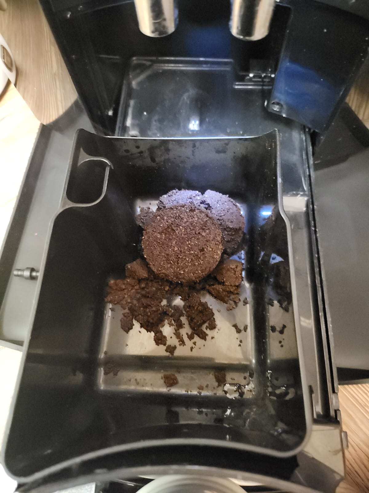

Die Maschine hat 12403 Bezüge wovon ca ein Drittel Milchportionen sind da meine Tochter gern die aufgeschäumte Milch trinkt. Der Kaffee war bevor ich die neue Brühgruppe eingesetzt hatte stärker das hat man sofort geschmeckt. Haben auch die selben Bohnen wie beim letzten mal. Dann muss ich die Brühgruppe nochmal justieren wenn es daran liegen könnte. Gibt es da eine Anleitung wie man das macht wenn die Brühgruppe schon eingebaut ist. Ich kann ja mal ein Bild machen wie der Kaffeesatz aussieht wenn er in den Behälter gefallen ist. -
Der Mahlgrad ist auf der Hälfte eingestellt. Also wäre da auch noch Luft nach oben den Mahlgrad noch feiner einzustellen.
