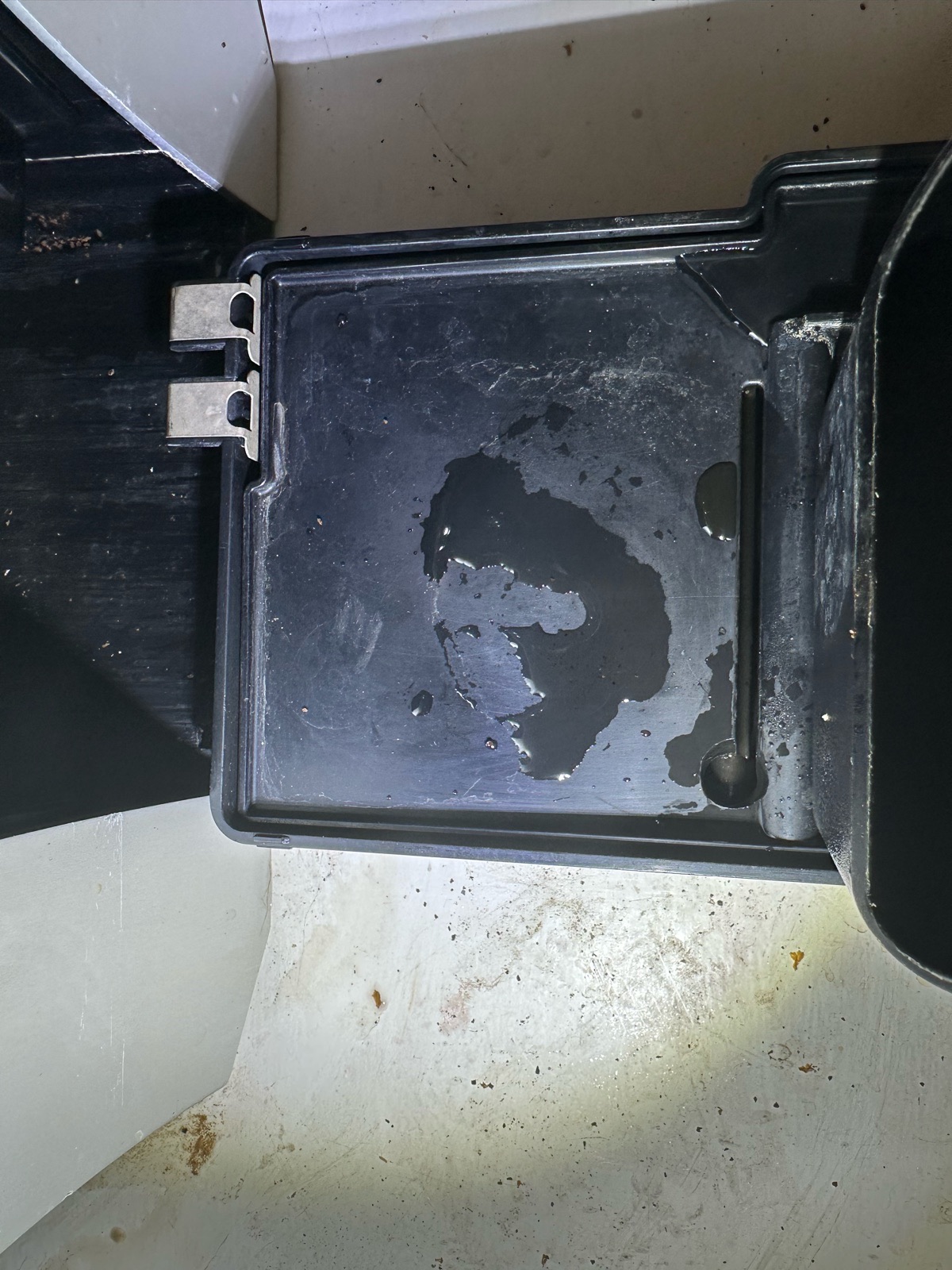

      ich habe mit meiner Z5 schon sehr lange das Problem, dass immer etwas Schmutzwasser AUF der Tropfschale landet. Und seit einiger Zeit, dass kein Kaffee mehr aus dem Auslauf kommt. Bisher half immer kurzfristig eine Spülung zu starten, mittelfristig das Entkalken. Die Maschine ist schon sehr alt, war einer der ersten Z5, und ich hab die Brühgruppe auch schon mindestens 2mal revidiert.
      Nun scheint es damit aber nicht mehr getan zu sein. Denn es kommt jetzt gar kein Kaffee mehr aus dem Auslauf, scheint alles in der Tropfschale zu landen. Kaffee wird dabei ganz normal gemahlen und gebrüht, der Trester schaut auch normal aus.

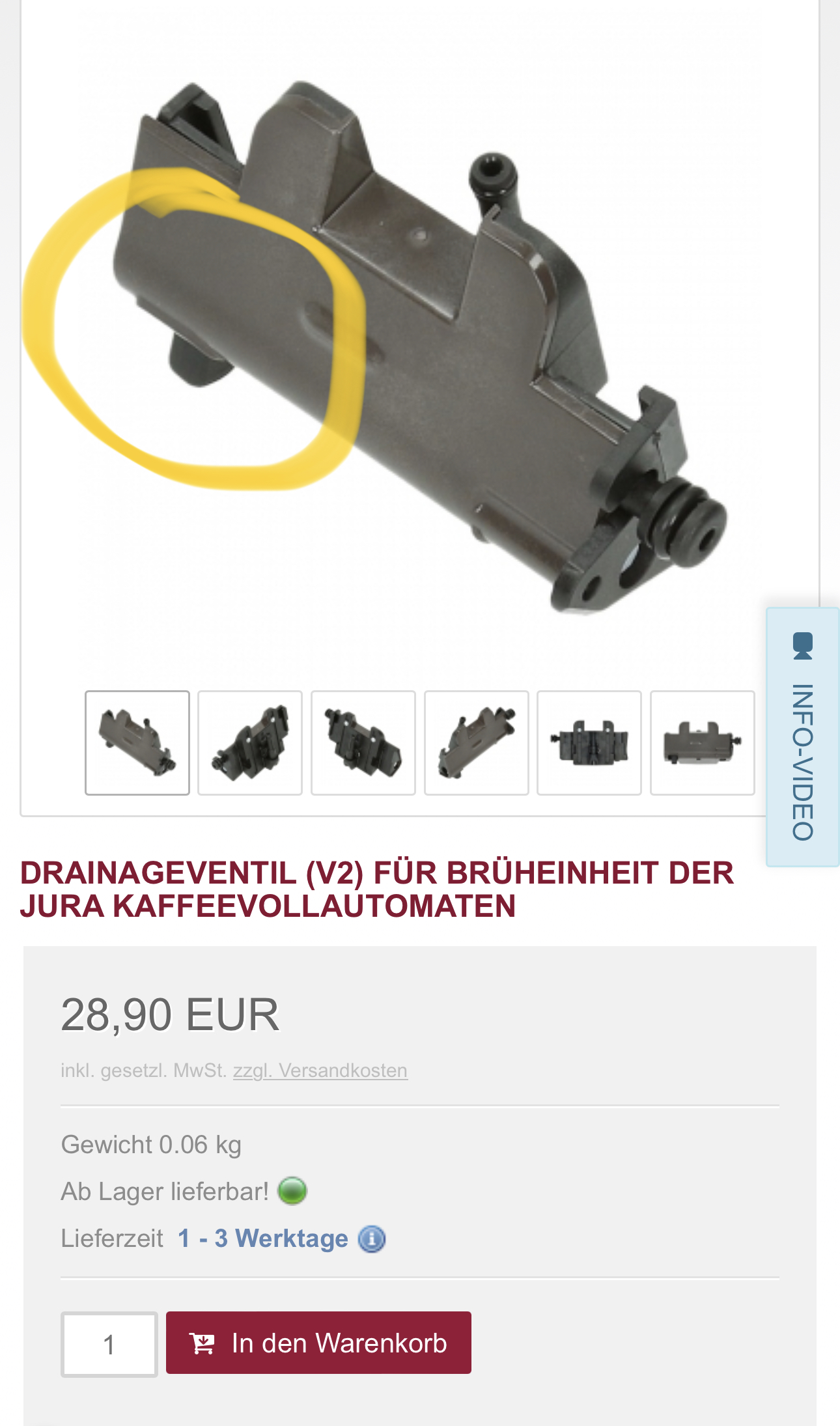

      Ich habe mich schon intensiv durchs Forum gelesen und gelernt, dass bei diesem Symptom wohl das Drainageventil in Betracht kommt - habe ich das richtig verstanden?
      Ich hätte noch ein ziemlich neuwertiges rumliegen, musste aber dann feststellen, dass es bei der Z5 etwas anders ist. Würdet Ihr daher nur die Dichtungen tauschen, oder lieber gleich das ganze Ventil tauschen? Ich habe was von einer weißen Kappe gelesen, die reißen soll, weiß aber nicht genau, was damit gemeint ist - die kleine, die auf der Ventilstange sitzt?

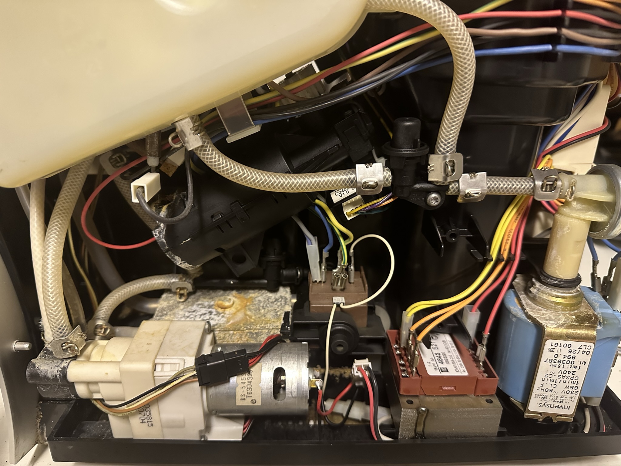

      Weiter habe ich vom Wärmetauscher gelesen, der oft kaputt geht. Wenn der schon so ausschaut, wie auf dem Foto zu sehen - sollte man den direkt tauschen? Ich frage mich aber, woher diese massiven Kalkablagerungen kommen - kann das aus dem Wärmetauscher selbst austreten? Denn man sieht am Brühgruppenmotor auch leichte Kalkspuren, als ob es von oben runtertropft und dann auf dem Wärmetauscher landet. Ist da möglicherweise der Thermoblock undicht?

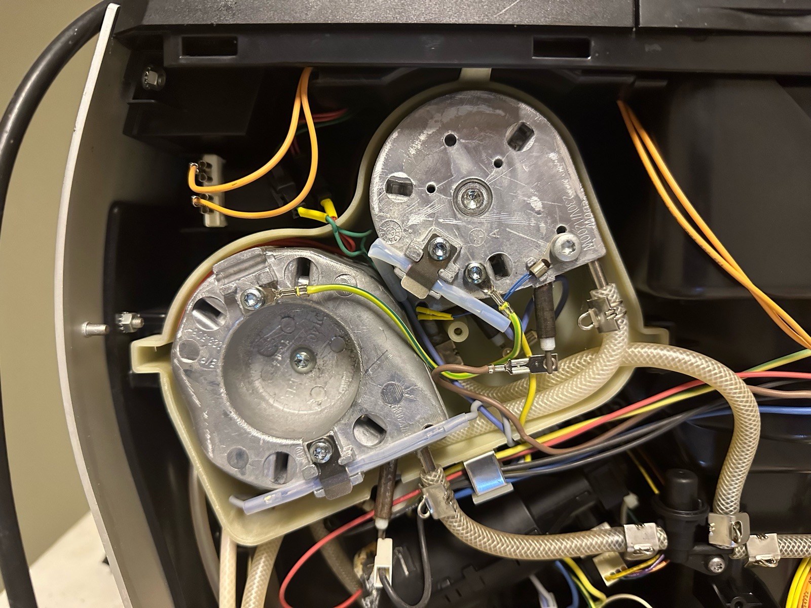

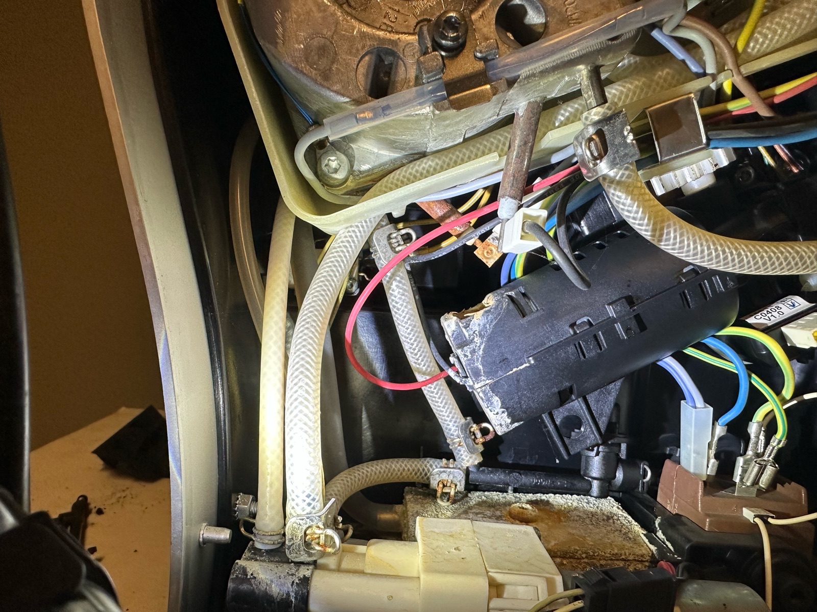

    • Also die Abdeckung ist weg. Da sind ja zwei Thermoblocks - welcher ist denn wofür?
      Sehen aber beide äußerlich neuwertig auf. Allerdings sieht man auf dem Detailfoto dass am linken Thermoblock der eine - ich denke es ist ein Temperatursensor - völlig verrostet ist. Ich vermute mal, hier tritt Wasser aus und tropft nach unten auf den Wärmetauscher.
      Was tun? Den Thermoblock direkt neu? Oder gleich beide? Und den Wärmetauscher auch oder erst mal probieren?
    • Man kann das auf Fotos nicht sehen, aber in 99%
      der Fälle werden die Schläuche da undicht, wo sie
      am Erhitzer angeklemmt sind. Daher mal genau
      beobachten wo die Feuchtigkeit her kommt.
      Nach dem Alter der Maschine müssten die auf jeden
      Fall komplett getauscht werden. Dabei muss man aber
      höllisch aufpassen nicht einen der Kunststoffstutzen
      vom Keramikventil oder den Auslaufventilen abzubrechen.

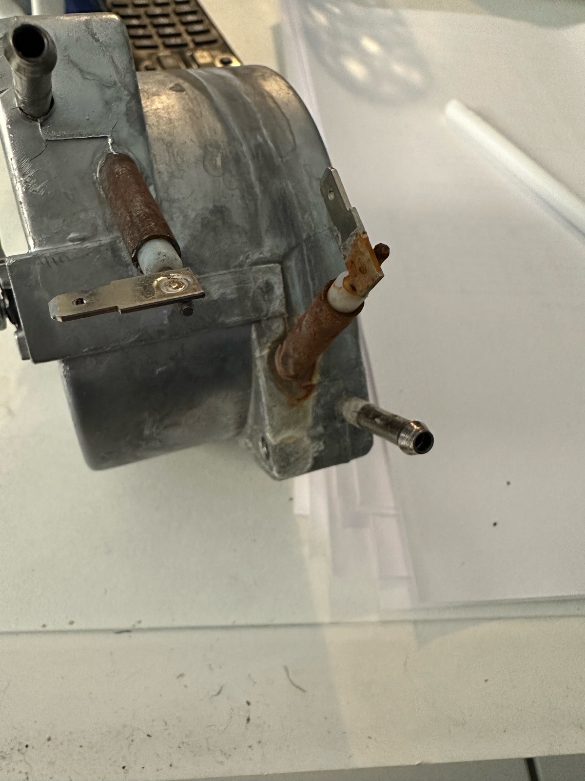

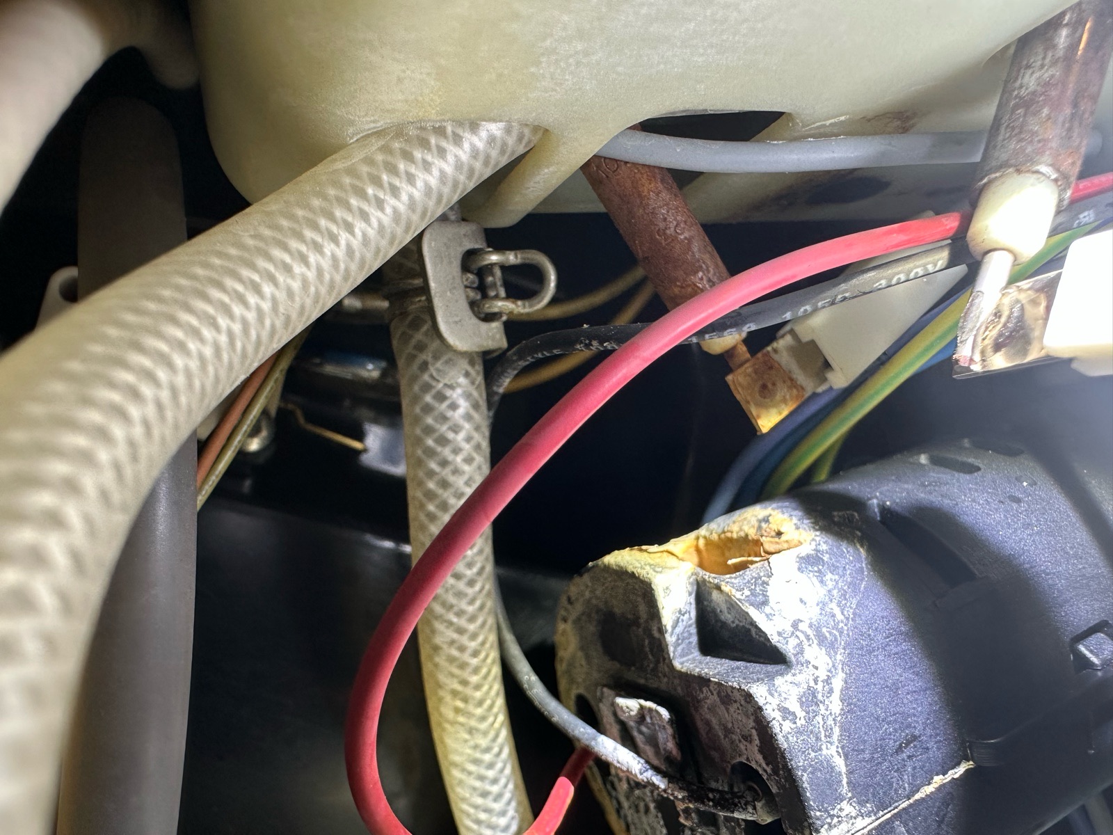

    • Ich hab noch mal eine Großaufnahme vom Sensor gemacht. Völlig verrostet, ebenso der aufgesteckte Stecker. Und man sieht Rostflecken auf dem Antriebsmotor:
      Auslaufventile? Gibt es da mehrere? Und wo finde ich das Innenleben? Ich finde im Shop nur das komplette, sehr teure Ventil. Und was meinst Du mit Andockbüchse? Hättest vielleicht jeweils Links in den Shop dazu? Sorry.. :saint:
      Den Schlauch habe ich gefunden. Gibt ja nur einen mit Gewebe, der muss es wohl sein.
      Dieser Beitrag wurde bereits 1 mal editiert, zuletzt von ZeroGravitY ()
      das ist der Stromanschluß der Heißschleife des Erhitzers. Es kann tatsächlich mal passieren,
      dass die Heizung defekt ist, aber fast immer kommt das von Wasser, welches von oben über
      den Anschluß tropft. Kannst froh sein, dass nicht ständig der FI im Haus aufgelöst hat.

      Drainageventilreparatur: komtra.de/jura-ersatzteile/jur…ventil-brueheinheit1.html

    • Also hier jetzt nochmal ein Foto vom Thermoblock im ausgebauten Zustand. Für mich sieht das immer noch so aus, als ob das Wasser am Stromanschluss austritt. Um den Wasseranschluss sind keine Kalkspuren zu sehen:
      Ich befürchte, der Block muss neu. Und so ein Gefummel wie es jetzt schon neu dem einen Schlauch war, den abzukriegen, überlege ich, ob ich die anderen nicht lieber lasse, so lange sie dicht sind. :S
      Die Schläuche müssen NEU - die sind ja eben nicht dicht!

      Ich meine es kommt direkt aus den Schweißstellen des Stromanschlusses. Der ist total verrostet und davon ist es runter getropft auf den Brüheinheitmotor und den Wärmetauscher.

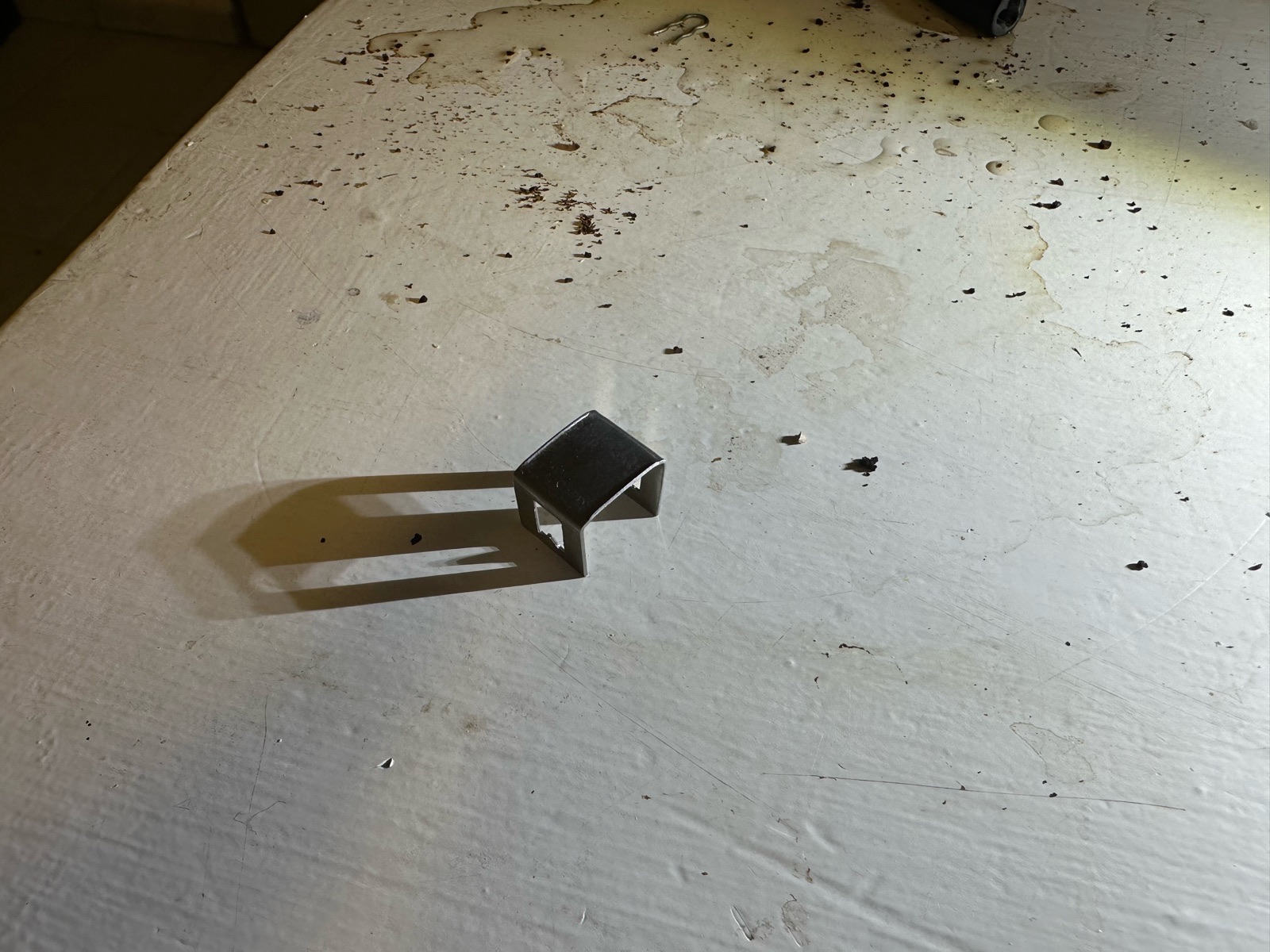

      hast du schon probiert die Schelle mit dem Blech wieder gespannt zubekommen mein Daumen hat heute noch die vertiefung :) :(
      und ich bin schon 3 Jahre in Besitz der Jurazange
      Aber die Heizung rauszunehmen ist doch auch nicht viel mehr Arbeit? Zwei Stecker und eine Schraube? Naja ich werd's sehen.
      Es gibt eine "Jurazange" dafür? Hab ich nicht gefunden im Shop. Ja, kann mir vorstellen, dass es ein Gefummel ist, die Bleche wieder drauf zu kriegen. Aber wäre das schlimm, wenn man die weglässt? Die spannen doch nicht, das ist doch nur eine Sicherung, dachte ich?
