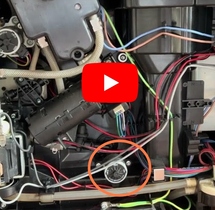

      ich habe gestern eine S80 revidiert. Soweit so gut. Vor ein paar Tagen habe ich hier den neuesten angepinnten Beitrag von @BlackSheep gelesen und bin mir etwas unsicher.
      Nach Fertigstellung habe ich die Brühgruppe vor dem Einbau "wie gewohnt" in die Grundstellung gefahren. Nun ist es so, dass die Maschine beim Ein- und Ausschalten die Spülung vollzieht, danach die BG aber "weiterfahren" möchte und man deutlich hört, wie es nicht mehr geht. Dann habe ich mich an den Beitrag erinnert, dass bei den neueren Modellen die Initialisierungsfahrt nicht durchgeführt wird bzw. nur von Jura und man sollte die BG möglichst weit von der Grundstellung entfernt einbauen. Gesagt getan.
      Trotzdem besteht weiterhin das Problem. Kann es sein, dass ich zu doof bin und den Beitrag nicht verstanden habe oder kann es auch an etwas anderem liegen? :/
      Der Kaffeebezug ist normal möglich und danach hat er auch kein Problem mit der BG nur beim Ein- und Ausschalten.
      Ich habe hier ein Video beim Einschalten der Maschine, das gleiche passiert beim abschalten: youtube.com/shorts/FfobrOc5jzY?feature=share
      Vielen Dank im Voraus für eure Unterstützung.
      Bereits jetzt einen guten Rutsch ins neue Jahr von mir!

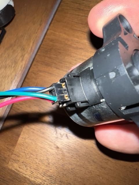

      Baldur02 schrieb:
      Hmm . Ich prüfe das immer mal so: Gerät Netzstecker ziehen. Den Motor vom Drainageventil mit den zwei Schrauben heraus schrauben und am Kabel dran lassen. Gerät wieder einstecken und einschalten. Jetzt muss der Stift am Motor einmal herausfahren und wieder zurück gehen. Ist das nicht der Fall, eine Kaffezubreitung starten. Da sollte der Stift nach der Kaffezubereitung für ca 2 Sekunden herausfahren und wieder zur Grundstellung zurückkehren.
      Okay, das habe ich soeben erledigt. Leider nicht rausgefahren. Auch beim spülen bewegt sich da nichts. Dann ist das Teil hinüber oder können das auch die Kabel sein? Hier ist m.M.n ne Menge spiel.

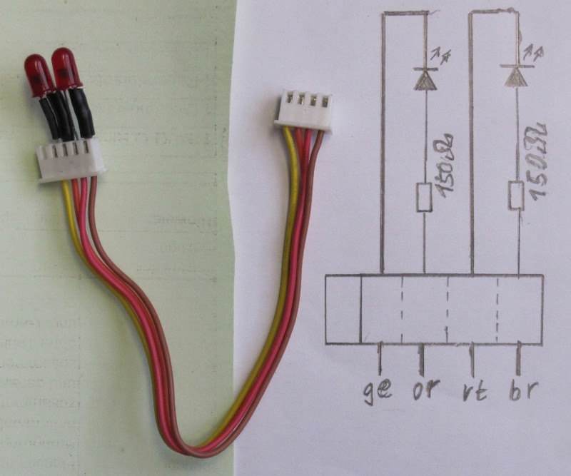

      Der Motor läuft nur, wenn beide Wicklungen gleichzeitig angesteuert werden. Ich habe mir da einen Adapter gebaut. Es müssen beide LED gleichzeitig leuchten. Ist das nicht der Fall, hilft auch kein neuer Motor weiter.
      Es brummt weiterhin nur, fährt aber nicht ein oder aus. Leider bin ich elektrisch nicht bewandert, und kann daher deinen Versuchsaufbau nicht wirklich nachahmen. Kann ich als Laie noch etwas anderes probieren?

    • Spannend, ich habe nun nochmal die Kabel ab und angesteckt. 13,5mm am Motor eingestellt, angesteckt und verbunden .... und siehe da, Stift fährt ein und aus.
      Ausgebaut hört es sich normal an, aber eingebaut irgendwie komisch.
      Ausgebaut:
      youtube.com/shorts/SNqRrD8efDc?feature=share
      Eingebaut:
      youtube.com/shorts/QtBtRcjk1GY?feature=share
      @harry owl
      1. Habe die BG und DV ausgebaut, gereinigt, neue Dichtungen spendiert. Mahlwerk ausgebaut, gereinigt und justiert. Steuerung scheint ja zum Glück zu gehen.
      2. Wird dann ein neuer Motor, so wie der sich oben anhört.
