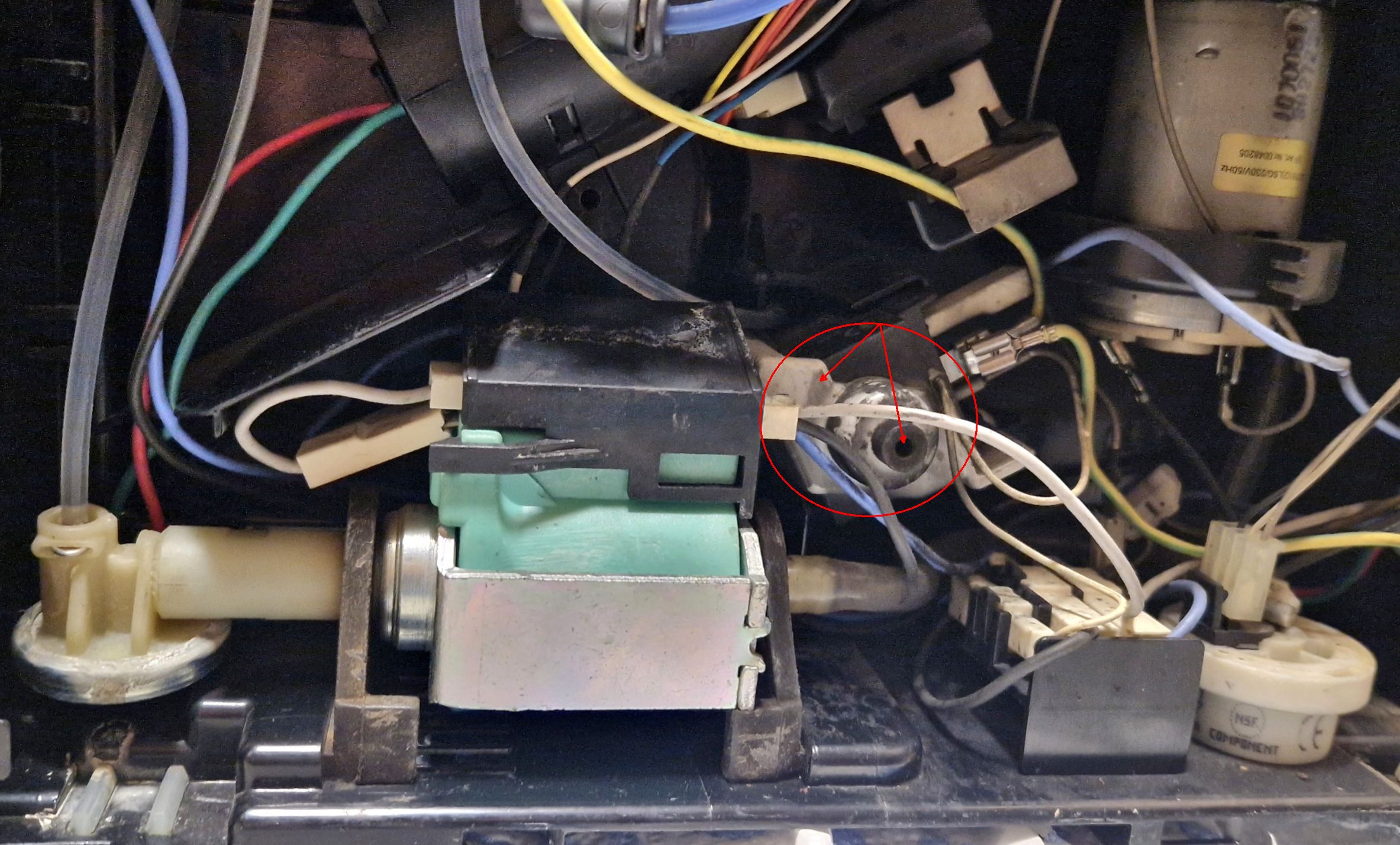

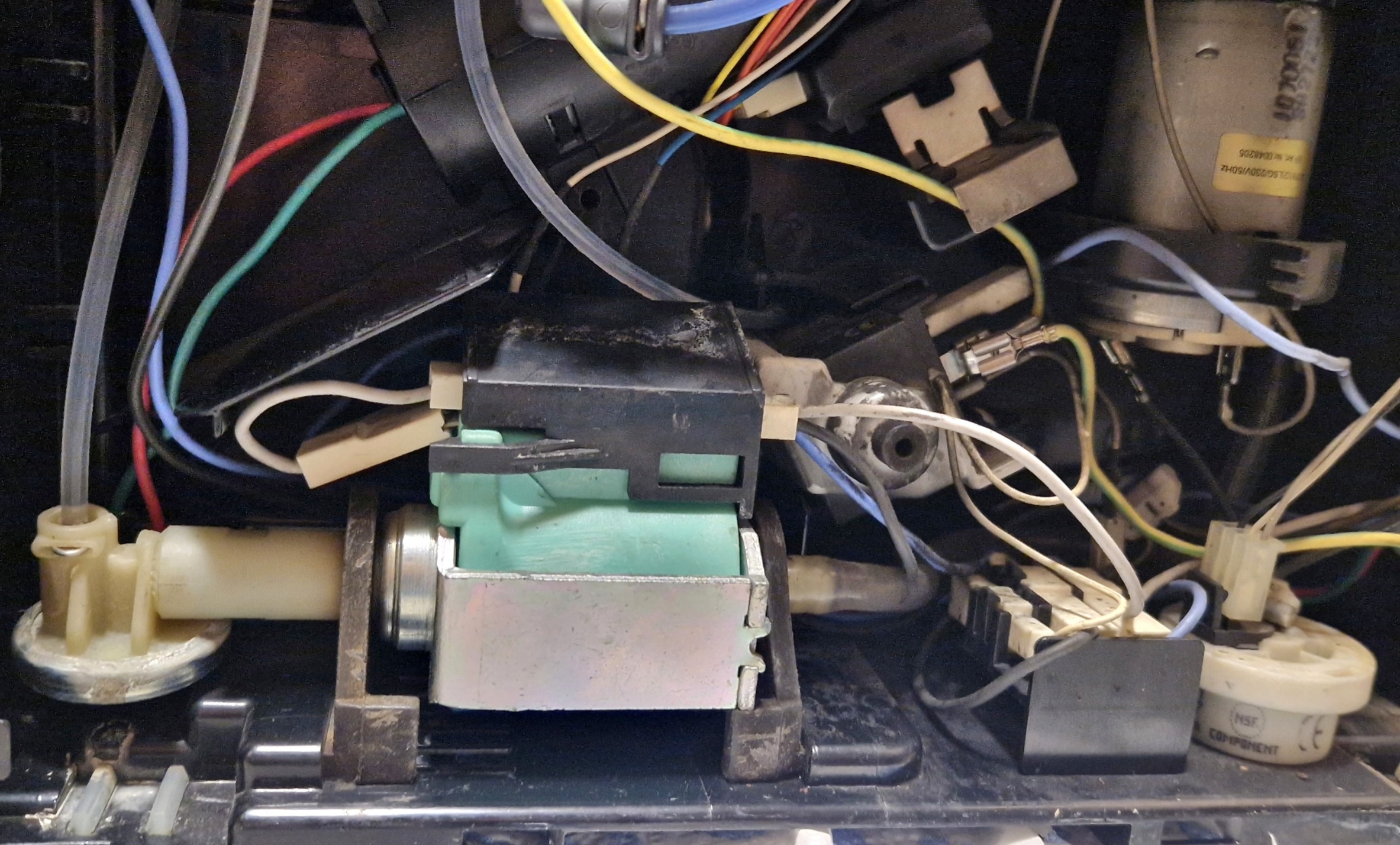

      bei unserer Jura F50 tritt auf der rechten Seite Wasser aus und läuft unter die Maschine. Das passiert beim Spülen und beim Kaffeebezug.
      Die Maschine funktioniert ansonsten einwandfrei und klingt wie immer, nur ist die Menge des ausgegebenen Kaffees etwas geringer als üblich.
      Wir haben die Maschine aufgeschraubt und konnten Wasser unter der Pumpe feststellen. Ein Foto des Innenraums ist angehängt.
      Über Hinweise, was das Problem sein könnte, würden wir uns freuen.
      Vielen Dank!

      unabhängig von dem Bild, bei den S9_2004 den Halter für den
      Draingeventilmagneten markiert hat - ich bin mir nicht sicher, ob
      das Halle nur Stellen mit abgewischtem Kohlenstaub oder mit Kalk
      darstellt, kann man an verschiedenen Stellen Kalkablagerungen
      in der Maschine erkennen.
      Da ich hier aber kein Wasser sehen kann, kann ich auch nicht
      einschätzen ob das Rückstände irgendwelcher vorheriger schon
      behobener Undichtigkeiten sind, oder aktuelle.
      Es sollte aber doch möglich sein, dass Du feststellst, an welcher
      Stelle ein Wasseraustritt stattfindet.
    • Deckel ab lassen, mal nen Kaffee ziehn und schaun, wo es tropft.
      Meist am Membranregler vorn an der Pumpe.
    • Ähhh...
      eine Schraube raus - Ventil ausfädeln, 2 Schlauchklemmen öffnen,
      aufpassen, dass die Dichtungen nicht verloren gehen und alles
      wieder montieren (Flußrichtung des neuen Ventils beachten)...
      Für solche Kleinigkeiten wird es keine Anleitung geben, sonst müsste
      man auch beschreiben wie man einen Schraubendreher hält :D
