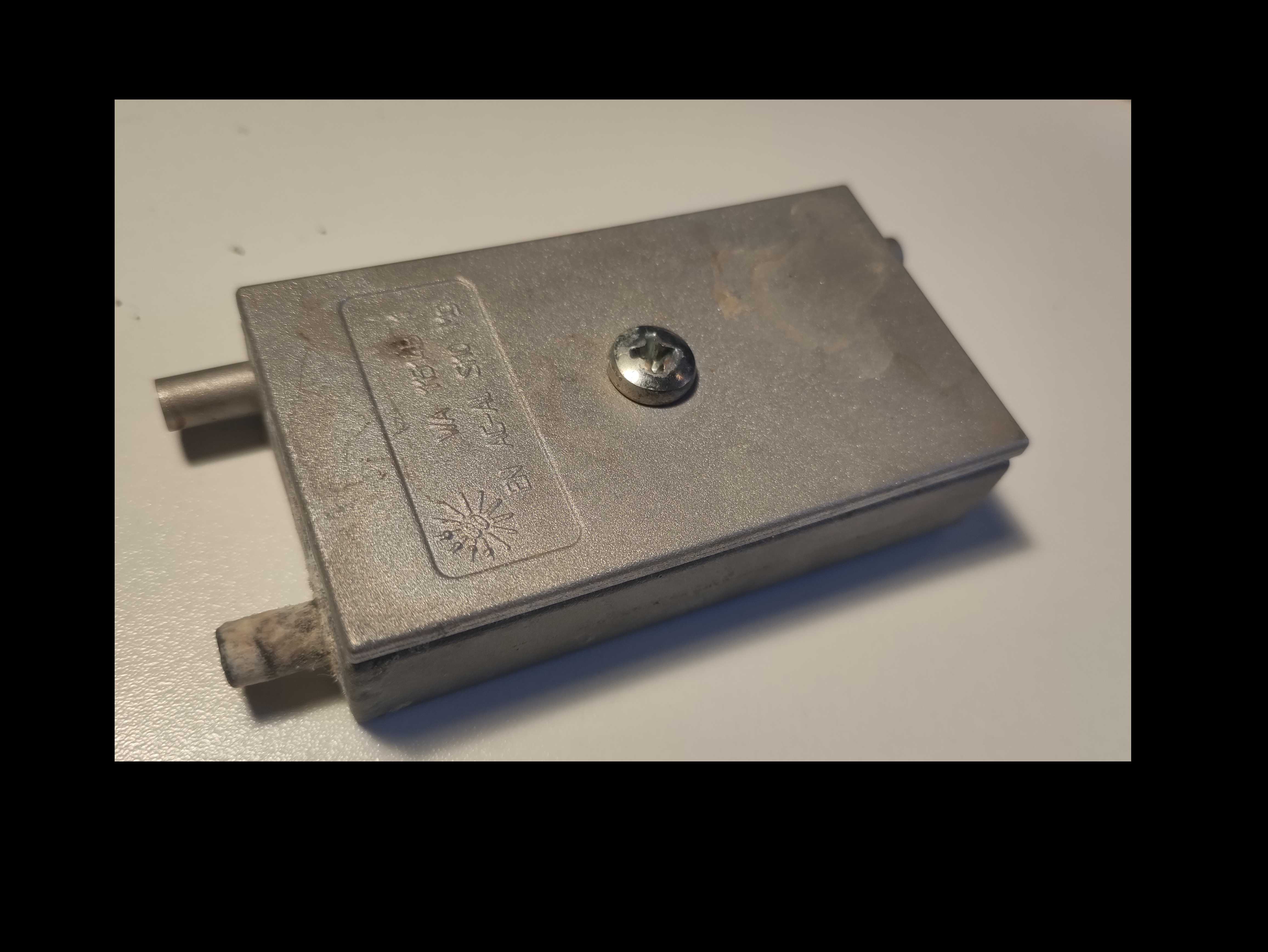

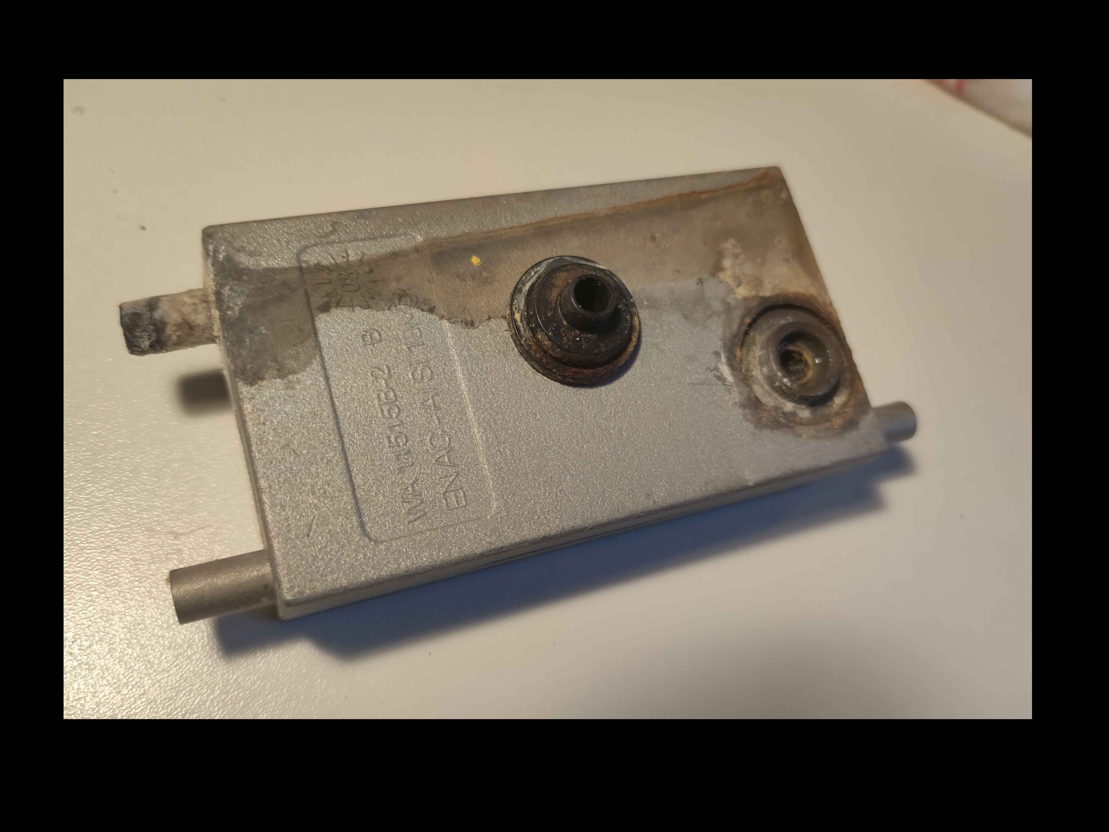

    • So. Gestern war die Maschine dicht, heute das gleiche Problem mit der Leckage. Ich habe mal den Wärmetauscher ausgebaut, der sieht in der Art verkalkt aus, siehe Fotos.
      Wie kann ich den wieder fit oder fitter machen, den knappe €60 für eine Neuteil ist doch nicht wenig für so eine alte Maschine. Kann ich das Teil kpl. in den Entkalker legen? Die Schraube oben drauf bekomme ich jedenfall nicht auf. :thumbdown: Ausserdem geht es um diese Dchtung. Die dichtet zur Auffangschale ab (aber genau da kommt Wasser raus, auch noch nachdem ich die Schubalde entfernt habe) und der Wärmetauscher läßt offenbar auch darüber Wasser ab (um ehrlich zu sein, ist mir die Funktion des Wärmetauschers nicht ganz klar!). Was kann ich tun, um den Wärmetauscher wieder fit zu bekommen und die Leckage in den Griff?

      wenn Schraube oben festgerostet ist, bleibt nur
      den WT komplett zu tauschen. Den bekommt man
      nicht mehr richtig dicht.
      Zur Funktion: Der ist dafür da, dass der Restdampf
      aus dem System bevor er in die Schale kommt
      abgekühlt wird. Wäre er nicht da, würde der heiße
      Dampf die Tropfschale rissig machen und somit
      zerstören.
      Im Übrigen ist der WT der abgebildet ist schon
      einmal revidiert worden. Irgendwann muss es
      dann auch mal neu…
