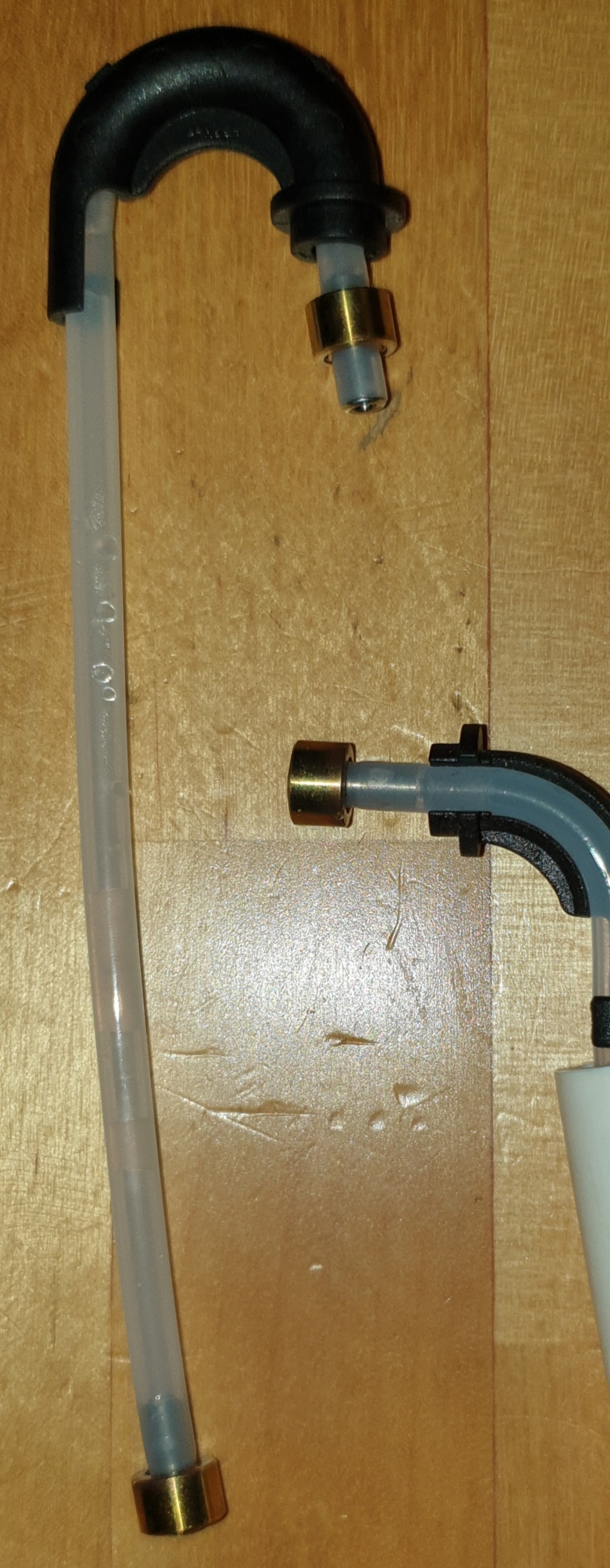

      Guten Tag liebe Gemeinde,
      Im Anhang habe ich ein Bild angefügt. Ist das durchsichtige eine Dichtung, oder kann das weg?
      Danke für eure Unterstützung,
      Basti
        396,97 kB, 1.032×1.572, 176 mal angesehen
      was genau soll das darstellen?
      Wo befindet sich das in der Maschine?
      Sieht auf den ersten Blick aus wie ein
      kaputter Druckschlauchanschluß mit
      einem nach vorne gerutschten Klemmring.
      Ich hatte noch nie eine Z8 zerlegt - daher
      kann ich das nicht zuordnen.

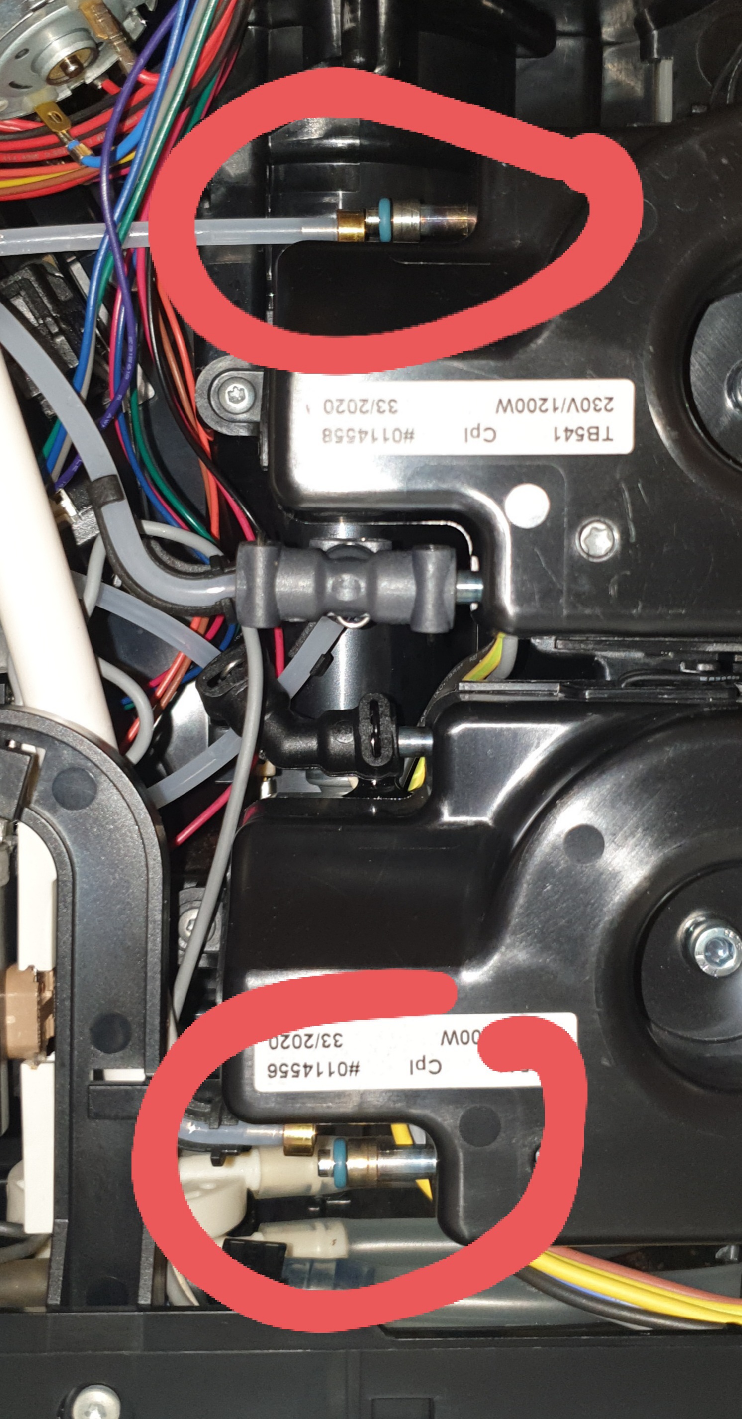

    • Hallo BS,
      Anbei nochmal ein Bild. Die Schläuche kommen einmal von der Pumpe zum Thermoblock und einmal vom Keramikventil. Dort sind die Fluid Ventile defekt und ich weiß nun nicht, ob das durchsichtige eine Dichtung ist, oder nicht. Nach meinem Empfinden ist sie dafür aber eigentlich zu weich, da sie aus Plastik zu sein scheint, nicht aus Gummi.
      Gruß, Basti

      was das auch immer ist, ist wohl nicht entscheidend.
      Entscheidend ist, dass der linke Schlauch auf dem
      Bild defekt ist. Evtl. hat das auch mit dem Restteil zu
      tun.
      Der Messingring ist zum Ende gerutscht und das darf
      nicht sein. das muss auch an dieser Stelle so ausehen
      wie bei den anderen Schläuchen und auch wie bei
      dem Stutzen an der Heizung. Rechts von dem Messing
      Ring muss noch ausreichend Druckschlauch rausschauen
      auf den dann der O-Ring geschoben wird.

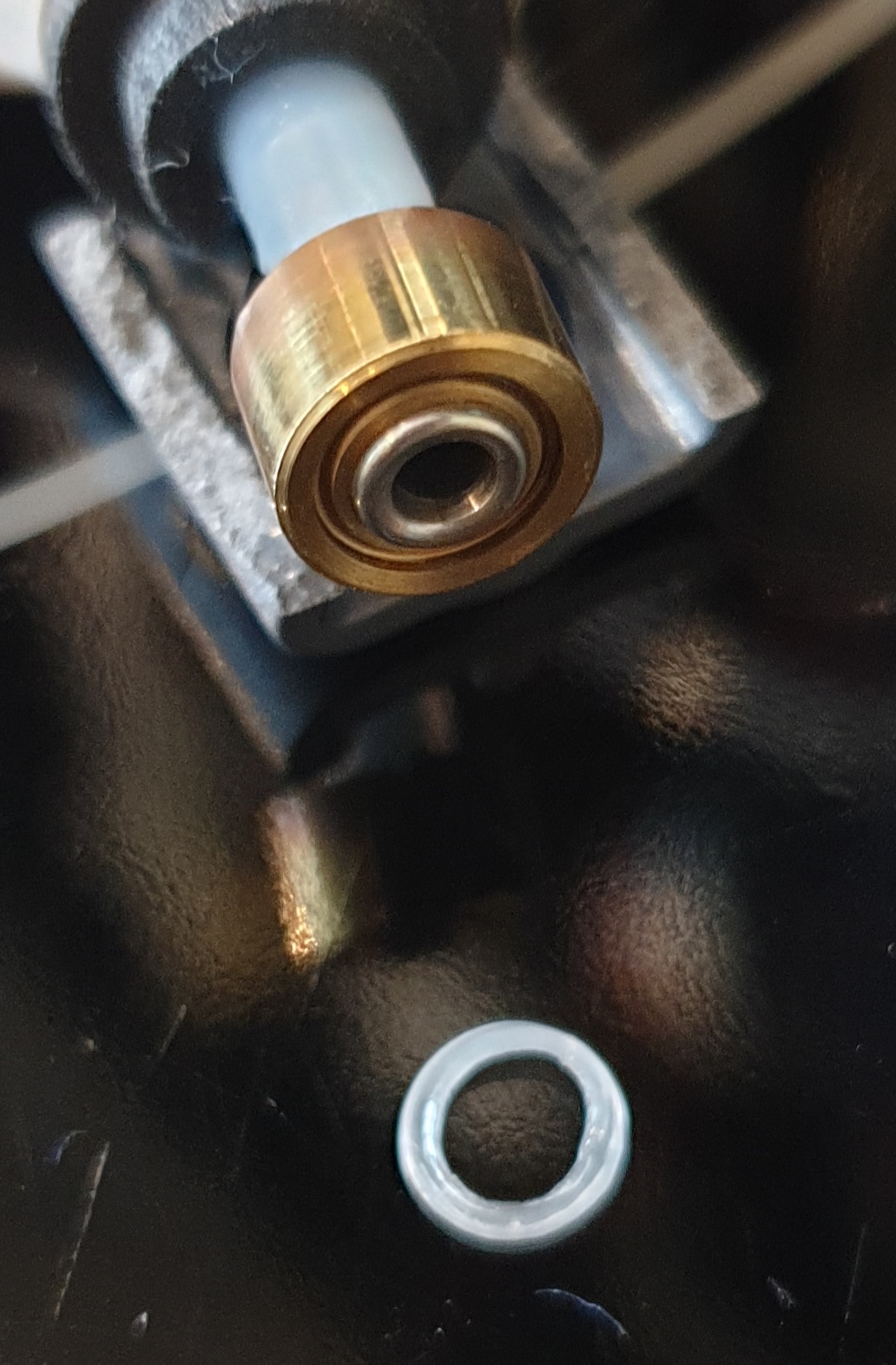

    • Hallo BS,
      Danke für den Hinweis, soweit hätte ich gar nicht gedacht, das es Defekt ist. Wie auch immer das passiert ist, es sitzt dort bombenfest am Ende, Holymoly! Sind die Druckschläuche von Jura, DeLonghi , Saeco etc. Baugleich?
      Vielen Dank für deine Hilfe!
        678,17 kB, 1.018×2.616, 95 mal angesehen
      die Schläuche von Jura und DeLonghi sollten
      im großen und ganzen kompatibel sein. Die
      von Saeco würde ich jetzt nicht bevorzugen.
      Aber was ist denn da los? Sowas hatte ich noch
      nie und hier gleich bei 2 Schläuchen?
      Evtl. ist der Rest auch „abgeschälter“ Schlauch
      von dem rechten, der schaut so verjüngt aus…
      Ist da so ein unglaublicher Druck auf den
      Schläuchen, dass das sich rausschiebt, oder
      gab es einen Defekt an dem Gerät der das
      hätte verursachen können.

    • Nein würde ich nicht. Es muss ja einen Grund geben
      warum das an den Stellen wo es besonders warm
      wird verrutscht ist und das kann auch an den Schläuchen
      selber liegen. Da müssen zwei neue her…
      Aber auf jeden Fall kontrollieren, ob nach den Schläuchen
      alles durchgängig und intakt ist - nicht dass das bald wieder
      passiert mit den neuen Teilen.
      Denn geplatzte Teile lassen in diesem Fall eher auf über-
      mäßigen Druck im System schließen - und das ist fatal.

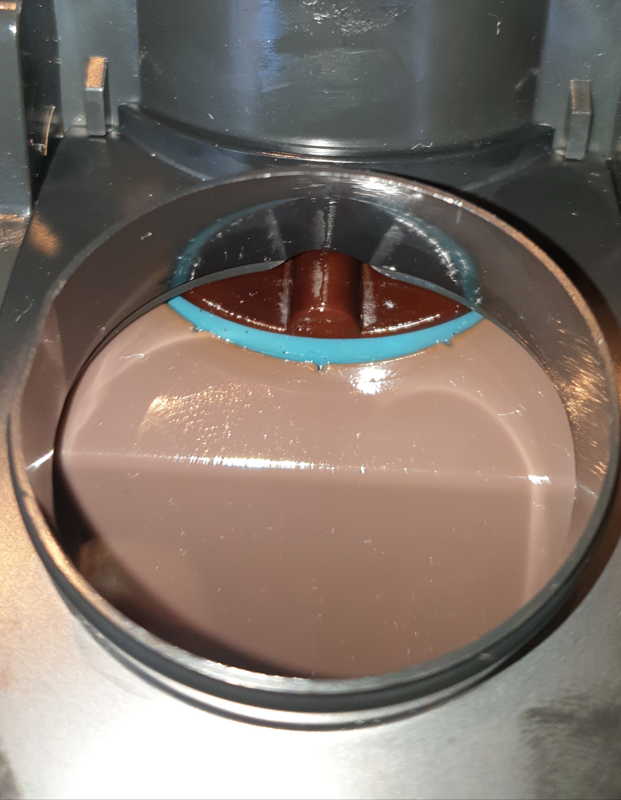

    • Hallo nochmal BS,
      Nachdem ich die Maschine gestartet hatte, klang der Motor zum bewegen der Brühgruppe extrem gequält. Daraufhin habe ich diese nun komplett auseinander genommen, gereinigt und die Dichtungen neu mit Silikonpaste eingeschmiert. Die Brühgruppe lässt sich jetzt zwar ganz leicht drehen, oben angekommen wird es aber doch etwas straffer, wenn die Brühkammer wieder unter die Öffnung fährt und der Kolben ganz oben ist. Nun ist mir dort aufgefallen, das man den Dichtungsring sieht (siehe Bild). Ist das so "normal" oder hab ich beim zusammensetzen etwas falsch gemacht?
      Viele Grüße,
      Basti

      etwas sehen kann man den O-Ring. Das wäre
      soweit normal. Wenn der untere Kolben nicht
      soweit hochfährt, dass er am Rahmen streift.
      Die Dichtung sieht so hellblau aus oder täuscht
      das auf dem Bild? Was ist das für eine Dichtung?
      Grundsätzlich sollten die Dichtungen gewechselt
      und nicht nur neu gefettet werden.
    • Ich hab schon die Befürchtung, das der Kolben minimalst oben am Rahmen steif, aber nur hauchdünn... Die Dichtungen an sich sind eher dunkelblau und wohl vom Blitz verfälscht. Ich habe die Maschine nun gut 1 Jahr aus privaten Händen gebraucht gekauft und habe damals als erste Handlung die BG Dichtungen gewechselt. Meinst du, ich sollte diese schon wieder wechseln?
    • Ich kann das nicht beurteilen, da ich
      weder „fühlen“ kann, was Du als
      schwergängig ansiehst, noch ob die
      Dichtungen gequollen sind und
      Probleme machen.
      Aber ein Jahr sollten sie schon halten.
      Daher vom reinen Alter her keine
      Wechselempfehlung.
      Ansonsten wenn sie richtig montiert ist,
      kommt der Kolben schon fast bis an den
      Rand der BG hin. Er darf aber nicht daran
      hängenbleiben.
