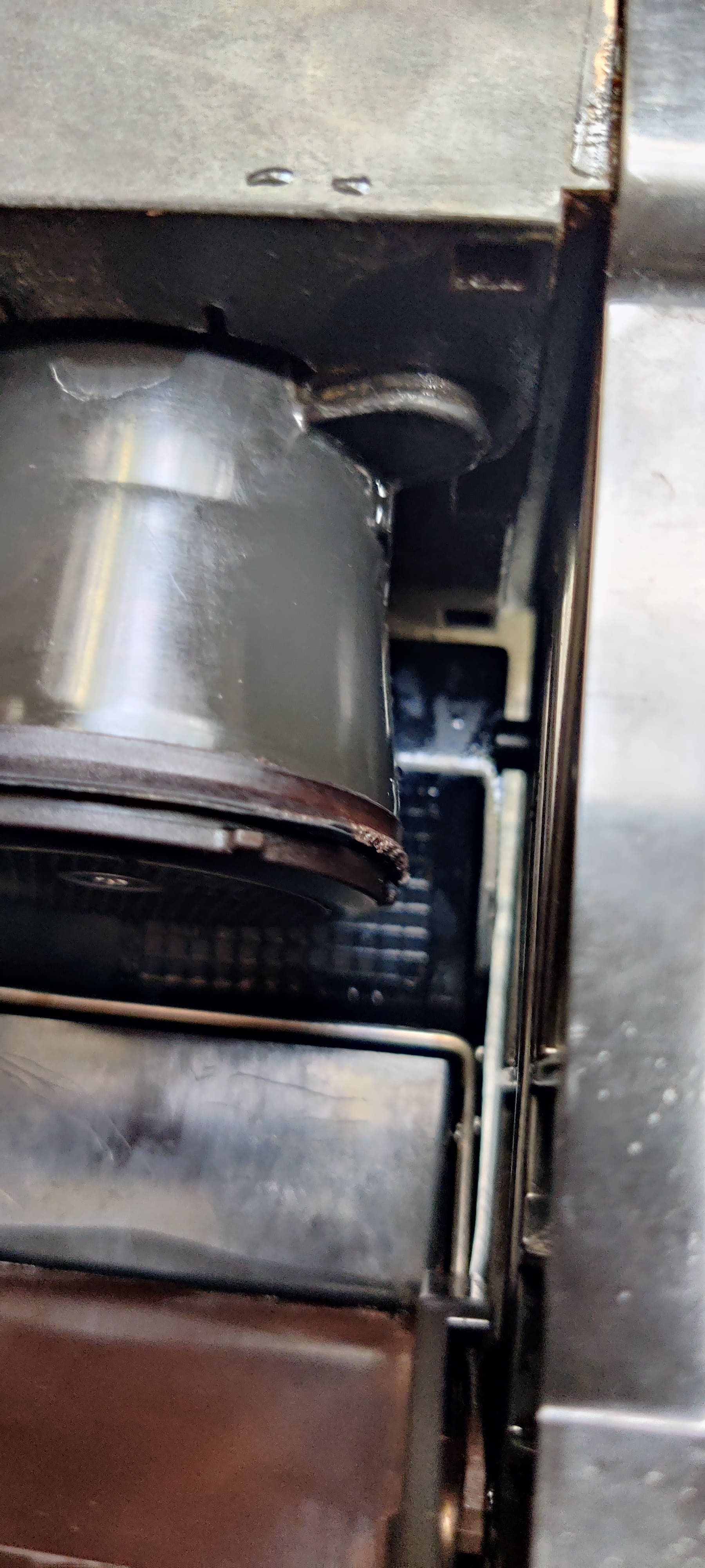

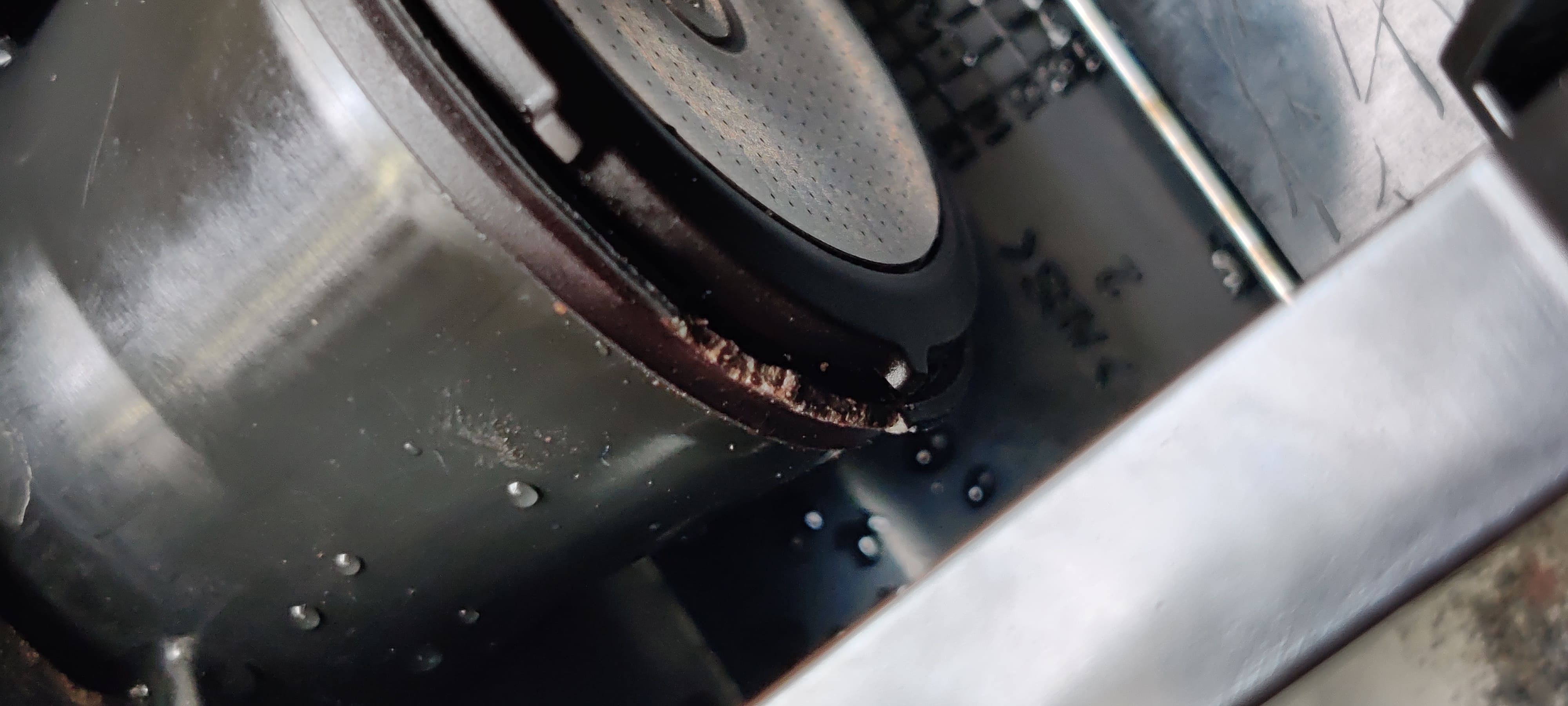

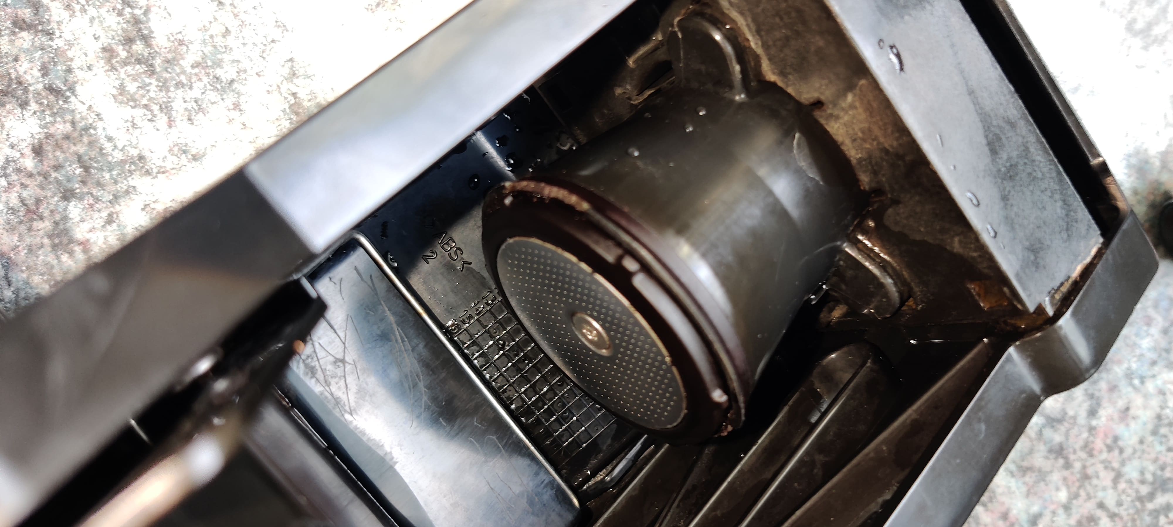

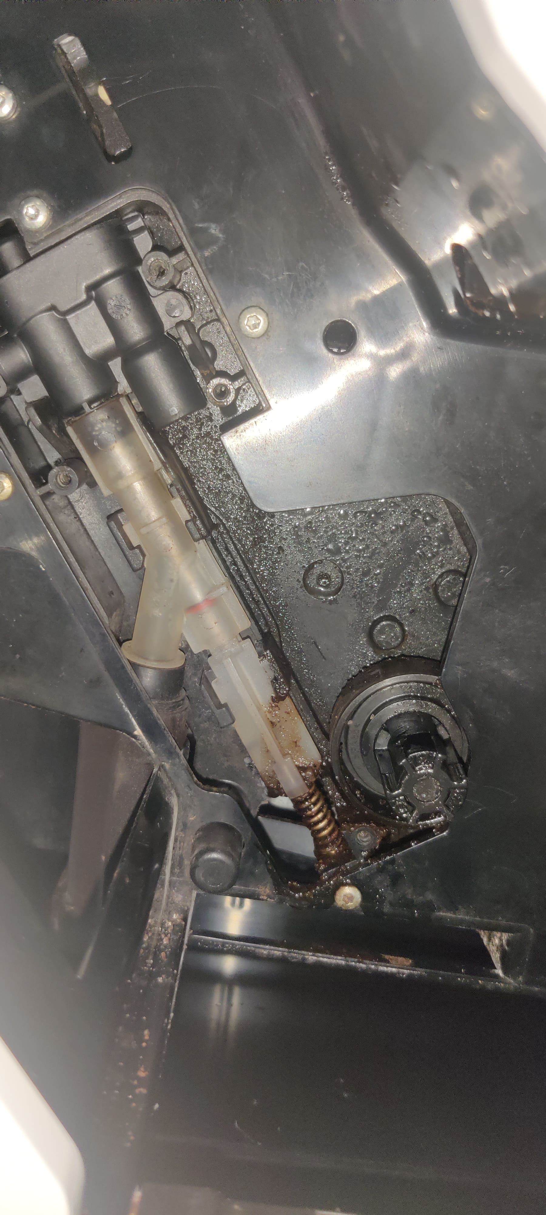

      Heute baue ich sie aus und stelle mit erstaunen fest das die Kolbendichtlippe beschädigt ist und es hinter der Abdeckung feucht ist bzw. Kaffee reste...
      Wie kann es sein das die Dichtung nach 2 Jahren und 2500-3000 Bezügen an beiden Seiten beschädigt sein, wenn die Originale 6 Jahre und 8000 Bezüge gehalten hat?

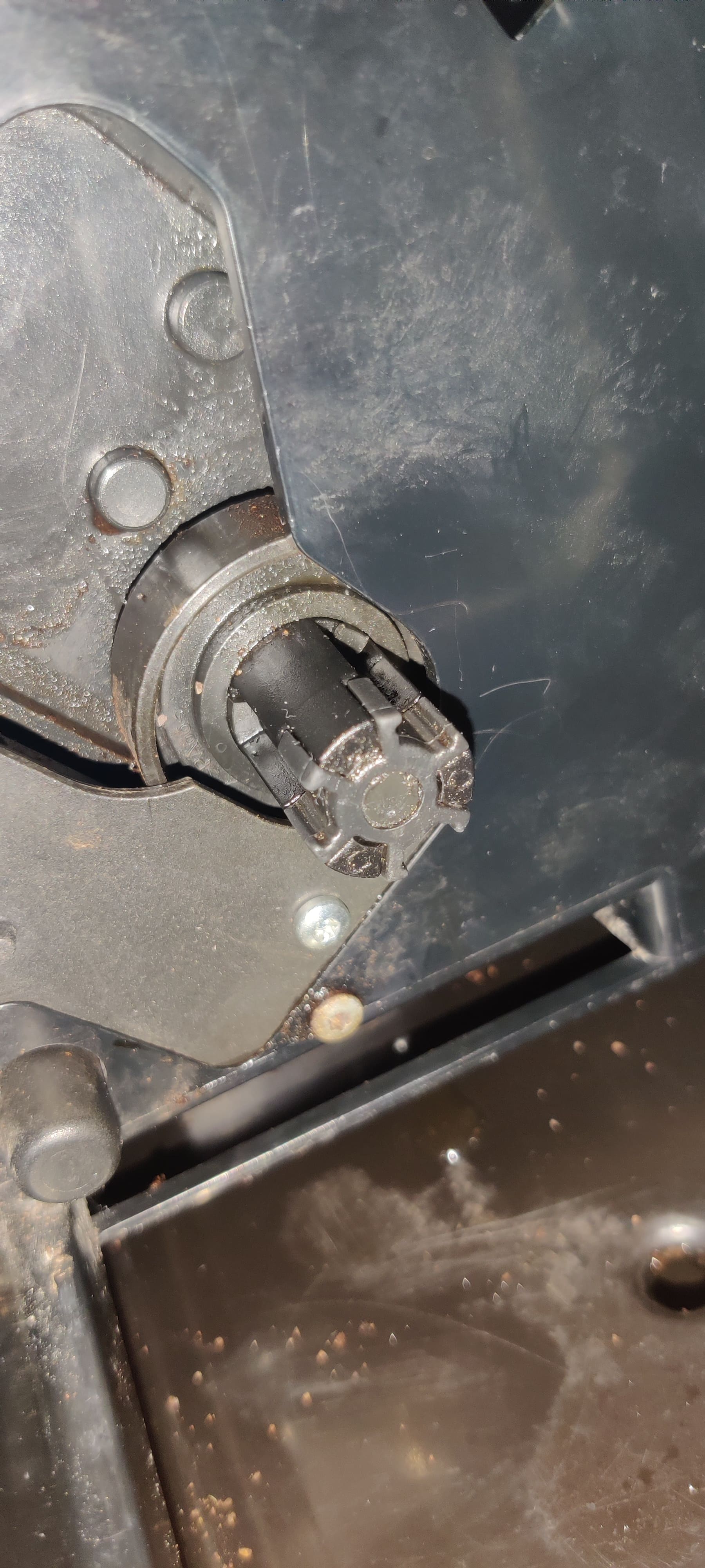

      Das Gummi für den Antrieb sieht denke ich noch ok aus und die Brüheinheit geht rein wie vom Werk, ganz Sanft.
      Es kann doch nicht wieder das Drainageventil defekt sein, das glaube ich nicht, vor allem ist das Drainageventil am Einlaufstutzen trocken.

      Dichtungen sind dann defekt, wenn sie defekt sind.
      Das kann früher oder später sein - läßt sich nicht
      sagen, warum es damals so lange gehalten hat.
      Gleiches gilt für das Drainageventil.
      Ich würde auch das prüfen:
      Melitta/Nivona/Miele - Prüfen ob der Antrieb zu schwergängig ist/klemmt
      Die 6000er Reihe hat kein Auslaufventil. 7000er
      hatte ich noch keine auf dem Tisch - daher kann
      ich dazu nix sagen.

      Ich habe selber schon zig CM 6000er Repariert, welche defekt gekauft und Überholt verkauft (oder in der Familie), alle hatten bis ca. 6000-8000 Bezüge die Originale Kolbendichtung vom Werk, der Premium von Komtra scheint eine andere Mischung zu haben, die weit von der Originalen entfernt ist.
      Das gleiche gilt dem Drainageventil, wenige haben bei 3000 Bezügen probleme damit.

      Von Miele gibt es keine Originalbrühdichtung als Ersatzteil - niemand hindert
      jemanden daran für 101,39€ eine neue Original-Miele-Brüheinheit zu kaufen.
      Ich nutze die Dichtungen aus dem Komtra-Shop (mit dem wir hier im Forum
      auch nichts zu tun haben) genau wie Du als Kunde - oder auch nicht, wenn
      ich woanders oder was anderes kaufe.
      Bekannte von mir hatte mir letzthin Ihre CM 6300 mit zwei kaputten Original
      Miele Brüheinheiten gebracht - beide zusammen waren nach 8000 Tassen
      defekt - also hat eine im Schnitt 4000 Tassen gehalten.
      Da kannst Du davon ausgehen - aber wie gesagt Original von Miele gibt es
      nicht als offizielles Ersatzteil.
      Ein neues Drainageventil bei Komtra ist ein Originalteil und ist somit identisch
      zu dem Miele-Drainageventil. Nur bei Miele kostet es 27,98€ und nicht wie im
      Komtra-Shop 16,65€ - daher sollte kein Problem kommen.

      Den Dichtring hat man schnell gewechselt. Wenn ich nur an die Antriebe denke, die ich bearbeitet habe, weil er gequollen war. Selbst wenn man den bearbeitet hat, kann der wieder quellen. Miele kauft man besser nicht, zu Jura kannst du meinen Senf unter Kaufempfehlungen lesen. Einen Tod muss man sterben, mit Melitta/Nivona oder Jura macht man am wenigsten verkehrt, aus meiner Sicht/Erfahrung.
