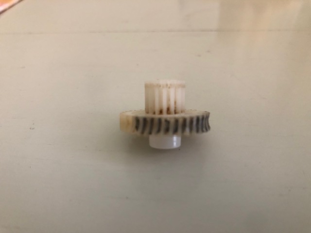

      meine CVA 5060 macht Probleme.
      Angefangen hats mit dem Fehler 73. Aufgrund der guten Hilfestellung und Empfehlungen hier im Forum habe ich die Mikroschalter ausgetauscht. Nun liess sie sich wieder einschalten und hat auch eine Tasse Kaffee zubereitet.

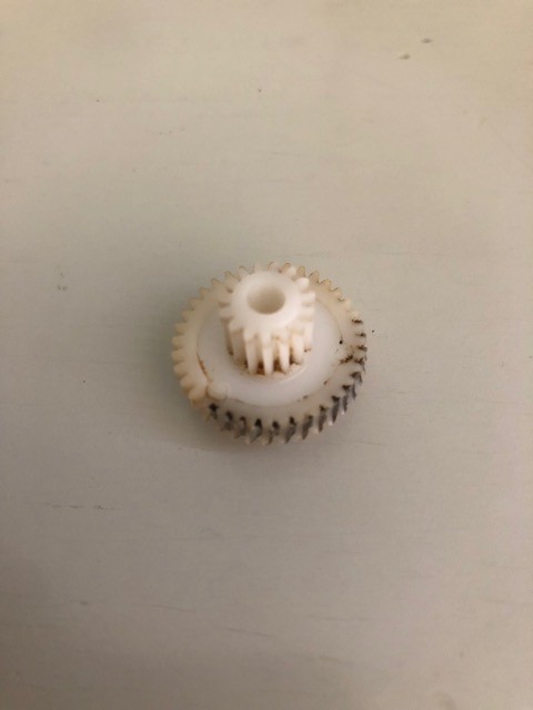

      Nach Aus- und Wiedereinschalten folgendes: Aufheizen – Spülen – (Spülvorgang bricht ab mit "Brüheinheit prüfen" oder so ähnlich. Ich glaube, dass die Fehlermeldung so geheißen hat. Die Brüheinheit lässt sich nicht mehr entfernen, weil Kolben und Zylinder ineinandergefahren sind. Also mühsam die Brüheinheit im Gerät zerlegt. Den Antrieb habe ich wegen den Betriebsgeräuschen auch gleich ausgebaut. Beim Öffnen des Antriebs ist ein defektes Zahnrad (siehe Bild) aufgefallen. Ich möchte nun ungern den kompletten Antrieb ersetzen und suche das Zahnrad als Ersatzteil, zumal es den kompletten Antrieb offensichtlich nur noch direkt bei Miele und nur für viel Geld gibt.
      1. Frage: Weiss jemand ob es das Zahnrad als Ersatzteil gibt?
      2. Frage: Sollte ich vorsichtshalber auch gleich die Brüheinheit tauschen? Ich vermute, dass das defekte Zahnrad kaputt ist, weil irgend etwas schwergängig ist. Soweit ich das einschätzen kann ist die Brüheinheit aber eigentlich leichtgängig.
      Ich bin für jeden Tipp dankbar.
      Vielen Dank im Voraus
      Jürgen

    • Habe so ziemlich alles durchsucht. Das Zahnrad gibt es leider nicht als Ersatzteil.
      Um einen Austausch komm ich aber nicht herum da es am Kontakt zur Motorwelle so stark abgenudelt ist und in dessen Folge die Motorwelle nicht immer zuverlässig greift.
      Wenn jemand ein gebrauchtes Doppelzahnrad 15/36 (wie abgebildet) hat würde ich mich wirklich sehr freuen.

    • Habe das Zahnrad eingebaut und bei der Gelegenheit gleich noch das Drainageventil sowie den Gummi & Sicherungsstift für die Antriebsachse ersetzt. Die Maschine läuft jetzt wieder. Werde sie in den nächsten Tagen noch ausgiebig testen. Sieht bis jetzt aber alles sehr gut aus.
      Nochmals vielen Dank an alle für die Tipps und besonders an Tobias.L für das Zahnrad.
      Jürgen
      :thumbup:
      wenn Du es bei der Montage hinbekommst, genau die
      Stellung zu montieren (das große schwarze Zahnrad
      muss dazu genau richtig eingesetzt werden), dann
      bekommst Du auch die Brüheinheit rein ohne noch
      groß rummachen zu müssen um den Antrieb in
      Grundstellung zu bekommen:
      Grundstellung Antrieb Melitta, Nivona und Miele Maschinen, sowie ältere Bosch, Krups und Siemens
      Die Zapfenwelle muss so eingesetzt werden, dass die
      Fläche für die Kurvenscheibe exakt parallel zur Außen-
      kannte des Gehäuses steht.
