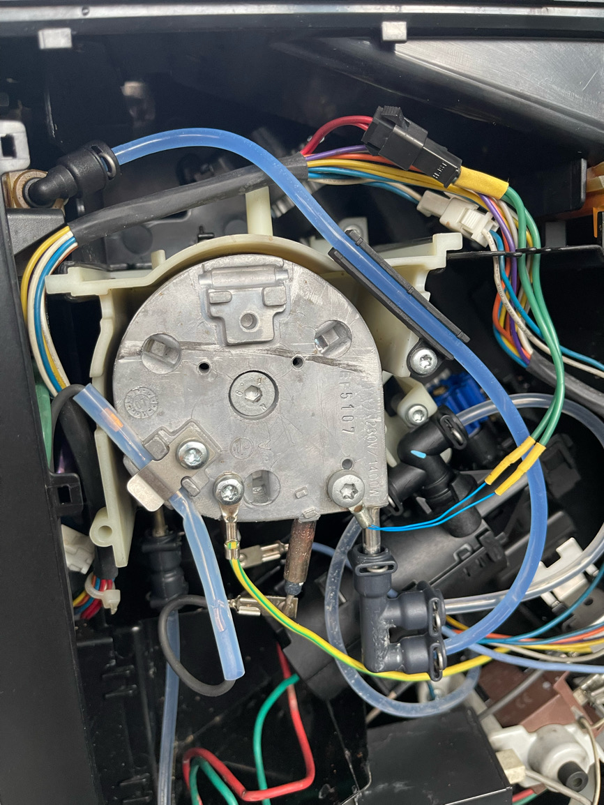

      Was mir aber am Heizelement aufgefallen ist - da ist noch ein leerer Befestigungspunkt. Fehlt da ein Fühler oder eine zweite Sicherung?
        357,3 kB, 866×1.154, 169 mal angesehen
