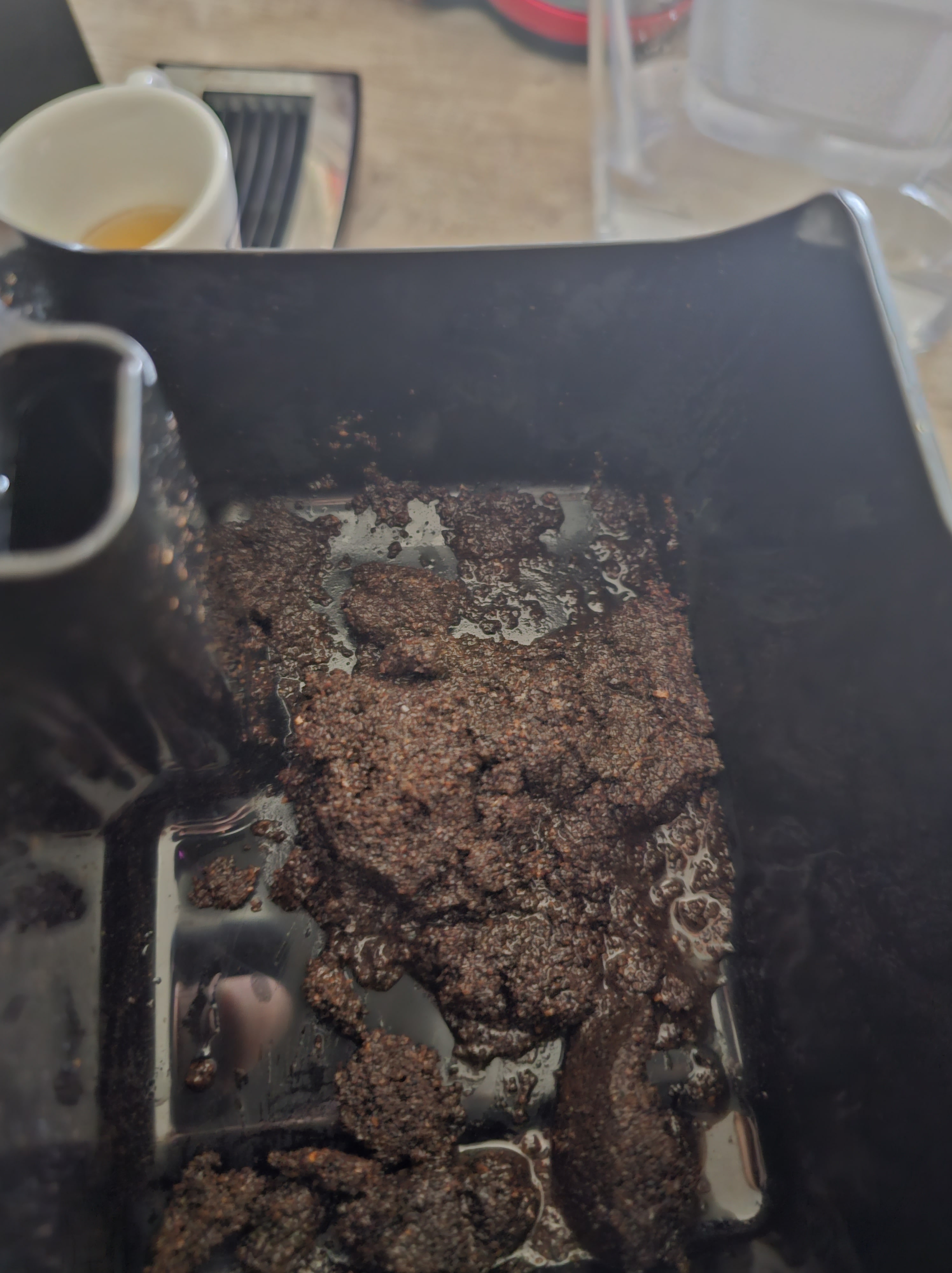

    • Hi ich bins nochmal,
      leider hatte ich noch keine Zeit das Ventil zu bestellen.
      Zwichenzeitlich macht die Kaffemaschine keine Geräusche mehr, aber Ihr gehts leider gar nicht gut ;(
      Beim Einschalten (Spülen) dauer es länger als sonst. Man hat das Gefühl da hängt etwas.
      Und schaut euch mal der Benug nach EINEM Kaffee an, wieviel Wasser auf dem Kaffesatzbehälter drin ist.
      Damit müsste es sicher sein, dass es der Drainageventilmotor ist, richtig?

      ich möchte nicht unhöflich sein aber was soll die Fragestellung
      ist doch immer noch der gleiche Fehler aber was nach 4 Wochen weitere Nutzung noch kaputt geht wie Bruch der Brühgruppe können wir nicht sagen
      oder die Elktronik es hat sich nichts an den Antworten vor 4 Wochen geändert

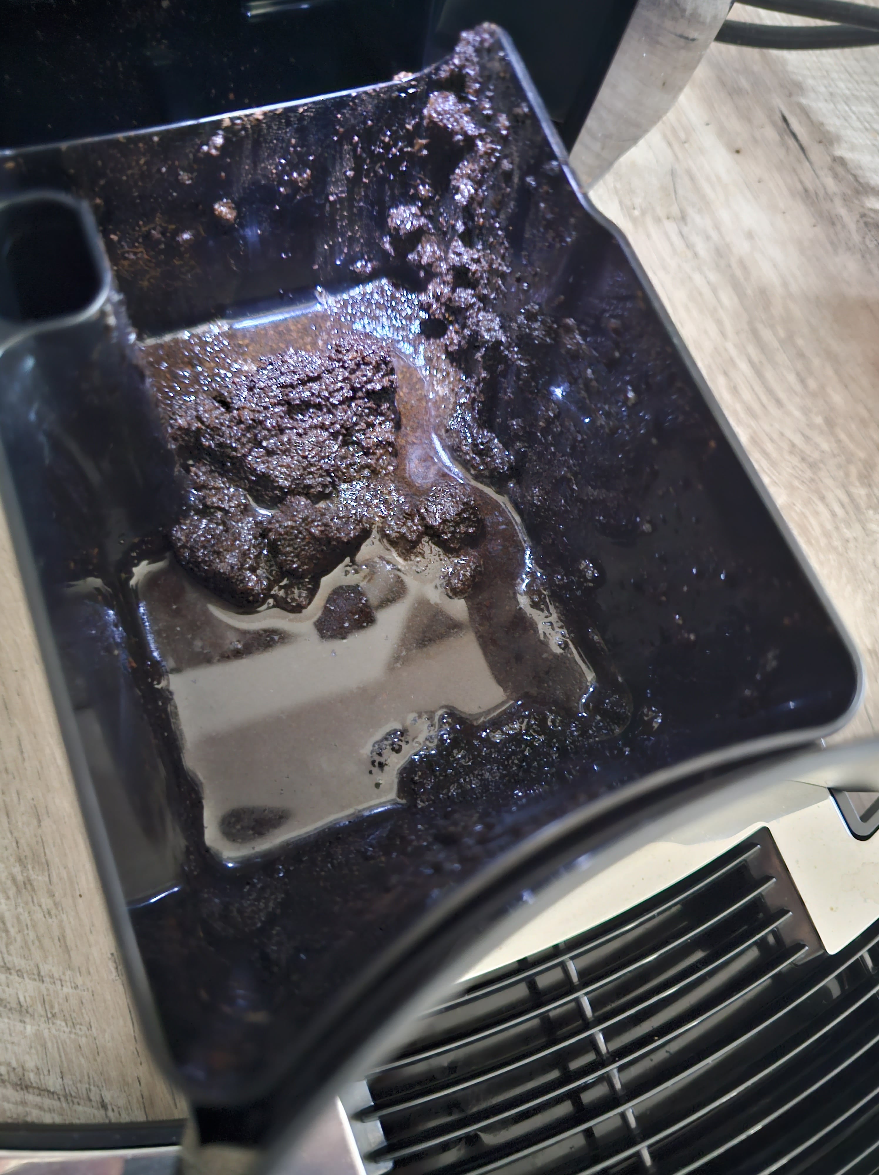

    • So, ich habe auf euer anraten die Jura zum Werkskundendienst gesendet.
      Eingeliefert wurde Sie am 11.09.2023, heute den 14.09.2023 kam Sie wieder zurück.
      Es wurde der Ventildrainagemagnetmotor getauscht. 250,-€ geht ja noch.
      Aber irgendwie verhält sich die Maschine genauso wie vorher auch.
      Bleibt beim Spülen für längere Zeit hängen und der Kaffeesatz ist nass.
      Bild vom Kaffeesatz und Videos, wie die Maschine beim Spülen hängt und Geräusche macht.
      Hier ab ca. Sekunde 0:30
      youtu.be/yQR8vFAMzlM
      Hier ab ca. Sekunde 0:26
      youtube.com/shorts/jO2ErcdUJUw?feature=share
      Was nun??? ;(

    • Schöne Abend,
      Es hört sich so an, als würde sich das Drainageventil nicht richtig öffnen. Wenn die Maschine den Fehler erkennt und sich erneut initialisiert, hören Sie, wie das Wasser wegspült. Das hört sich an, als würde sich das Drainageventil nicht richtig (zu weit?) öffnen. Sind Sie sicher, dass das DV motor ausgetauscht wurde? Und der Drainageventil Kappe?
