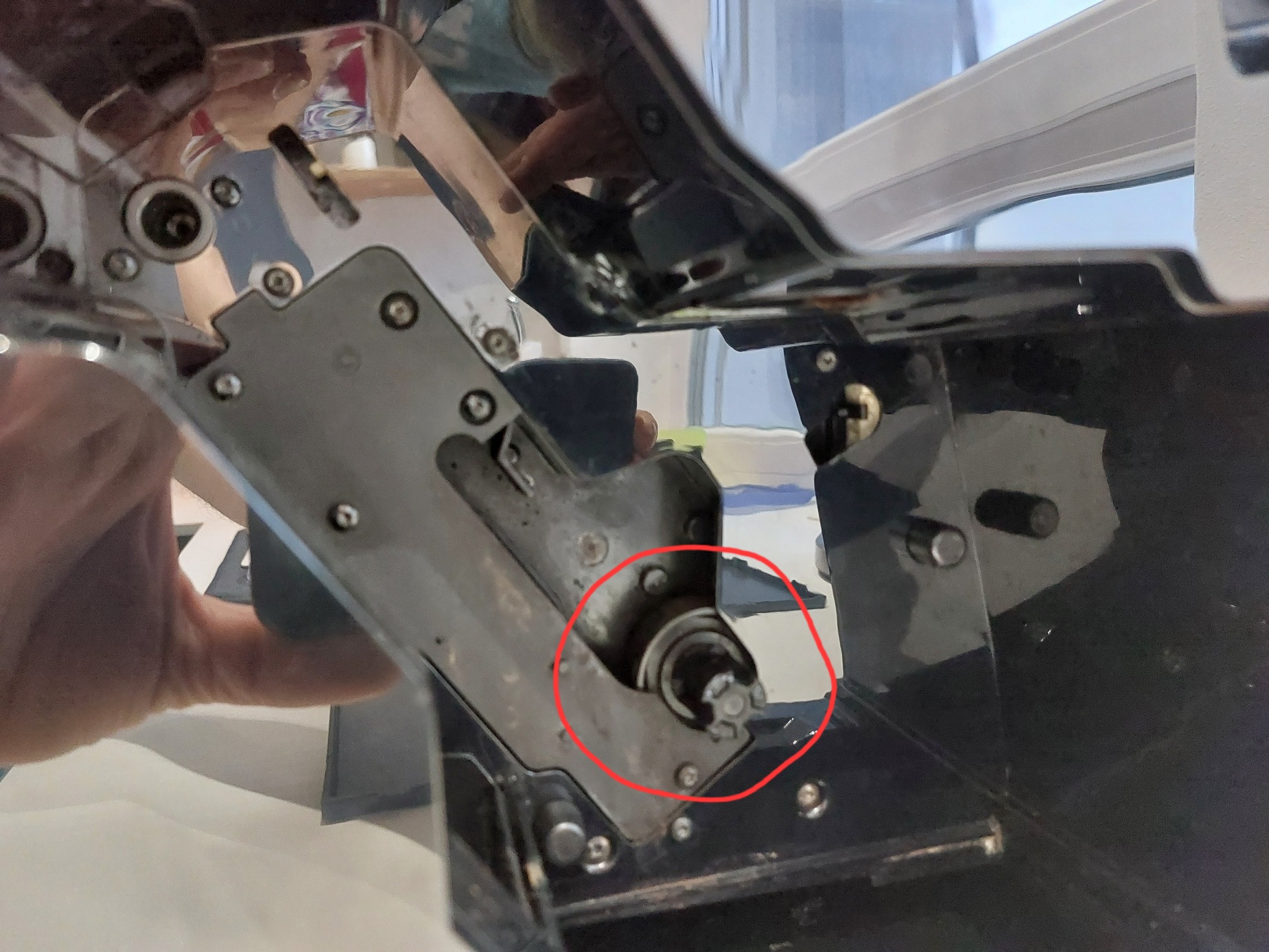

      ich habe leider wieder ein Problem mit meinem Kaffeevollautomaten Melitta Caffeo Barista T.
      Kurzer Überblick:
      Ich habe gerade ein Video bei Youtube hochgeladen. Hoffe das hilft euch bei der Fehleranalyse
      Der Vollautomat wurde Ende letzten Jahres zerlegt und komplett gereinigt. Die Brühgruppe, das Drainageventil und diverse Dichtungen wurden erneuert. Volle Funktion gegeben über 3 Monate. Dann wurde die Maschine, Aufgrund des Küchenumbaus, für 3 Monate im Keller eingelagert und nicht benutzt. Wasser restlos entleert und entdampft.
      Heute dann der grosse Moment, die neue Küche wurde eingeräumt und der Kaffeevollautomat bekam sein Plätzchen, aber mit Kaffee sieht es mau aus. Leider bricht die Maschine irgendwann den Einschaltvorgang ab und schaltet sich aus. Einschalten wieder möglich, aber nach wenigen Sekunden wieder aus..... Es gab keinen Knall, kein Rauch oder dgl. Ich hab lediglich das Gefühl, dass die Maschine beim Bewegen der Brühgruppe sich etwas "gequälter" anhört. Der letzte Bezug ist aber schon lange her, vielleicht klang die auch schon immer so?.
      Was könnte da die Ursache sein, dass die Maschine nach ihrem "Urlaub im Keller"jetzt nicht mehr will?
      Ich hoffe ihr habt eine Idee .
      Vorab schon einmal vielen Dank!
      Schönen Abend
      Thomas

      Die Brühgruppe ist im Dezember 2022 neu gekauft worden. Ich gehe davon aus, dass die doch dann intern geschmiert ist. Den Antrieb, der die Brühgruppe bewegt habe ich bei der Montage gefettet.
      Was meinst du mit Antrieb muss gemacht werden und Welle abschleifen.
      Ich schau mir jetzt mal deinen Vorschlag mit der Jura an.
      Danke und Grüße
      Thomas
      sorry ich sitz gerade irgendwie auf der Leitung.
      Um an die besagte Welle zu kommen reicht es nur die Brühgruppe aus dem Vollautomaten zu nehmen, oder muss ich diese wieder komplett zerlegen?
      Ein Foto hast du nicht zufällig welche Stelle du in der Maschine meinst und was ich abschleifen soll?
      Der "Mitnehmer" der Brühgruppe wurde auch erneuert. Muss mir mal die Rechnung mit den genauen Bezeichnungen raussuchen, falls das von Interesse wäre.
      Danke
      Thomas

    • Ich bearbeite die Maschinen als Hobby, deswegen kann ich preislich anders denken, weil mich die Zeit nichts "kostet". Den Antrieb würde ich bearbeiten und nicht neu kaufen. Wenn du gerne mit Netzt und Fallschirm arbeiten möchtest, dann guck dir die Wertgarantie an, finde einen passenden Anbieter in deiner Nähe.
      danke für die Erleuchtung. Bei Gelegenheit werde ich mal die Maschine zerlegen und die Welle und Antrieb abschleifen bzw. fetten.
