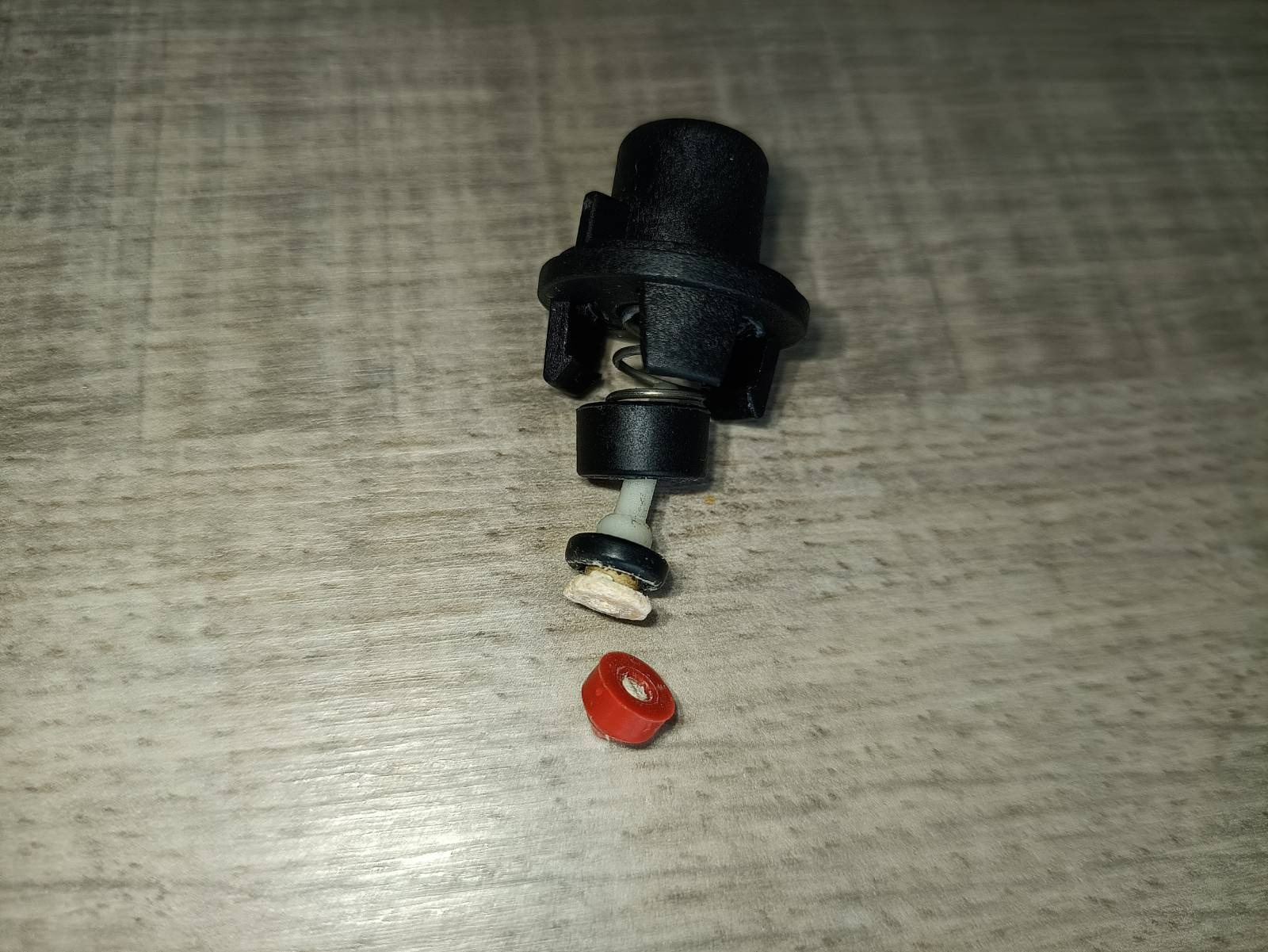

Sehr geehrtes Team. Ich wende mich mich an euch, da ich leider keine konkrete Antwort für das Problem finde. Zur Info: Die Brühgruppe mit Drainageventil sind revidiert. Encoder ist neu. Kaffee, Warmwasser usw läuft einwandfrei. Beim Ausschalten spült die Z5, jedoch dann läuft die BG in eine Endposition, Motor summt, quält sich, dann geht die BG in Grundstellung und als Abschluss endet die Z5 mit einem Druckablass. Dann schaltet sie ab oder manchmal auch nicht. So ich hoffe, dass jemand mir weiterhelfen kann, da ich leider keine Lösung finde . Vielen Dank bereits im Voraus für ihre Antworten. MdbG
