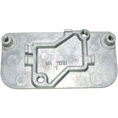

      Die Brühgruppendichtringe sind dieselben bei allen Juras , auch bei Z5. Wenn Du Lippendichtungen verwendet hast prüfe bitte ob sie richtig herum montiert sind. Die offene Seite muss in Richtung des Siebes zeigen. Leider macht man es intuitiv zumeist genau andersrum.

      was meinst Du denn mit der Verschraubung der Zentrierplatte ?

    • Hallo Teddy101 ,
      Die Zentrierplatte siehst Du im angehängten Bild , die Gewinde reissen gerne mal aus was ebenfalls zu Verspannungen im Antrieb / Überspringen und anderen unerklärlichen Phaenomen führen kann. Ebenso wie das Verschrauben der BG mit mehr als den 3 zulässigen Schrauben.

    • Hallo Roadrunner,
      wo sitzt denn die Platte bzw was ist an ihr befestigt? Ich hab sie bis jetzt noch nicht gesehen, hab aber auch noch nicht nach ihr gesucht.

    • Hi Roadrunner,
      ok, die Zentrierplatte sitzt an Gummiringen fest verschraubt - fest, aber wackelt wg. der Gummifüße.
