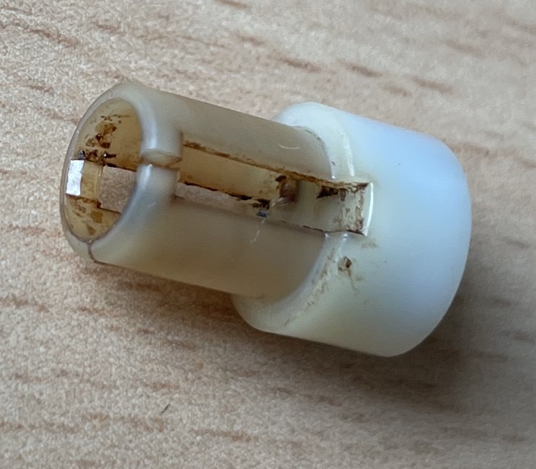

    • Update: Ich wollte diese diese Stange einfetten, dabei ist mir die weiße Kunststoffkappe vom Drainageventil entgegen geflogen.
      Die ist echt gebrochen, siehe Foto.
      Kann ich nur diese austauschen? Die kriegt man ja sogar drauf ohne die Maschine zu öffnen.

    • Auf dem Video ist ja auch deutlich zu sehen, dass die
      Ventilstange das Problem ist.
      komtra.de/jura-ersatzteile/jur…ventil-brueheinheit1.html
      Aber auch bei der vor dem Einbau kontrollieren, dass
      sie knapp 53mm lang ist und nicht länger.

    • Nein, die Stange ist nicht das Problem, wenn man sie nicht verbiegt.
      Das Aufschlagen der Metallkappe geht aber sehr schwer. Dabei
      kann entweder die Stange verbiegen, oder es wird nicht weit genug
      aufgeschlagen. Die Gesamtlänge muss 52,8mm sein. Ein paar
      Zehntel Millimeter ist da Toleranz, aber wenn die Abweichung zu
      groß ist, schließt das Ventil auch nicht und das Fehlerbild ist das
      gleiche.
