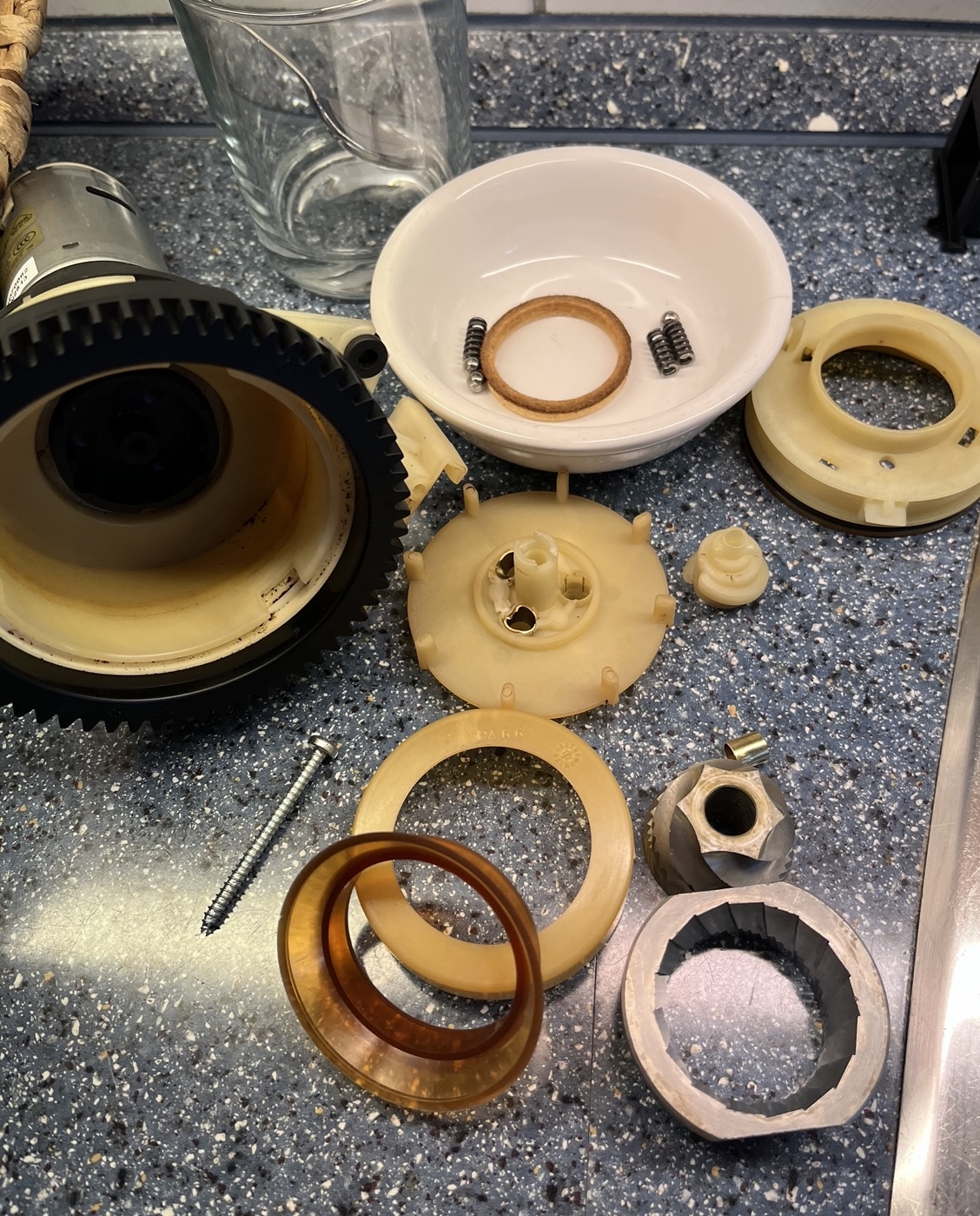

Ich rupfe gerade eine Z9 auseinander mit defekten Mahlwerk. Genauer: Kaffeemehl hat die Körnung von Mehl.

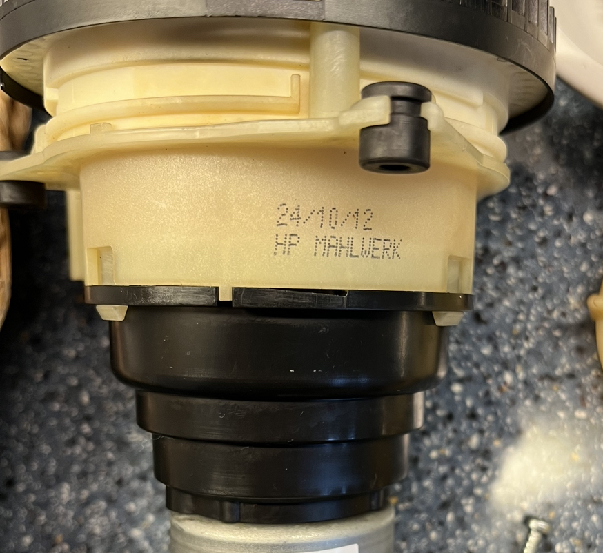

Nach Ersatzteilliste vom hiesigen Forum soll dort ein Aroma+ Mahlwerk verbaut sein?
Habe es jetzt auseinander gebaut, Ursache war wohl mal ein Steinchen, hat selbst die Messinghülsen im Drehteller verbogen.
Nur: es ist ein normales Mahlwerk und eben kein Aroma+ drin, wofür ich ja Gottseidank Drehteller, neuen Mahlring-/Kegel etc. da habe.
Gab es da in der Produktionsreihe unterschiedliche Bestückung von Mahlwerken?
Ansonsten ist der Grundaufbau analog einer Z7 2. Generation und macht es mir daher einfach.
