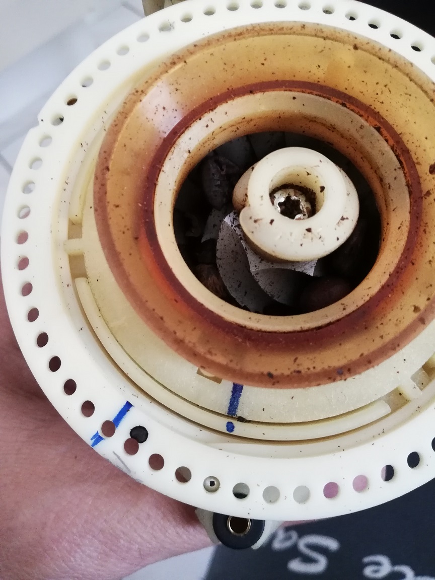

    • Also kurz heisst 1-2 sek.
      Sieht so aus als sei der einzug nicht mehr mittig.Eine Bohne hängt drin die nicht raus geht.Mahlwerk lässt sich kaum auf die Striche umstellen.
      Unten am Motor sind die Kabel richtig Schwarz .
      Ich zerlege es weiter.

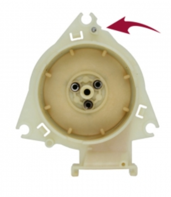

      Hier gibt es eine ausführliche Abhandlung zu den Aroma+ Mahlsteinen.
      Anhand der Bilder kannst Du erkennen ob oder welche Aroma+ Mahlsteine
      in der Maschine verbaut sind.
      Aroma+ Mahlwerke - im Netz angebotene "kompatible" Mahlsteine (Mahlring/Mahlkegel)
      Ob der Motor-Getriebeblock auch der richtige ist, kannst Du anhand der
      Aufschrift darauf erkennen - sofern hier nicht daran gebastelt und Teile
      getauscht wurden.
      Die erste Generation hatte auf dem gelblichen Mahlwerkskörper den
      Aufdruck "HP Mahlwerk".
      Spätere Gerationen haben in der Regel eine Aufschrift auf dem Getriebe.
      Diese ist bei Aroma+ für die J-Serie entweder "ME012" oder "ME043-Typ044"
      "ME005" oder "ME043-Typ005" sind normale "Standardmahlwerke". Auch
      wenn auf dem gelblichen Kanal nur ein "Datum" bzw. "Spezialfett" steht,
      handelt es sich in der Regel um ein Standardmahlwerk.

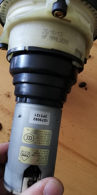

    • Also verbaut ist ein Mahlwerk von Johnson..Aufschrift "Spezialfett".
      Also normales.
      Sehen gut aus und fühlen sich scharf an.
      Was denkt ihr sind das die richtigen?
