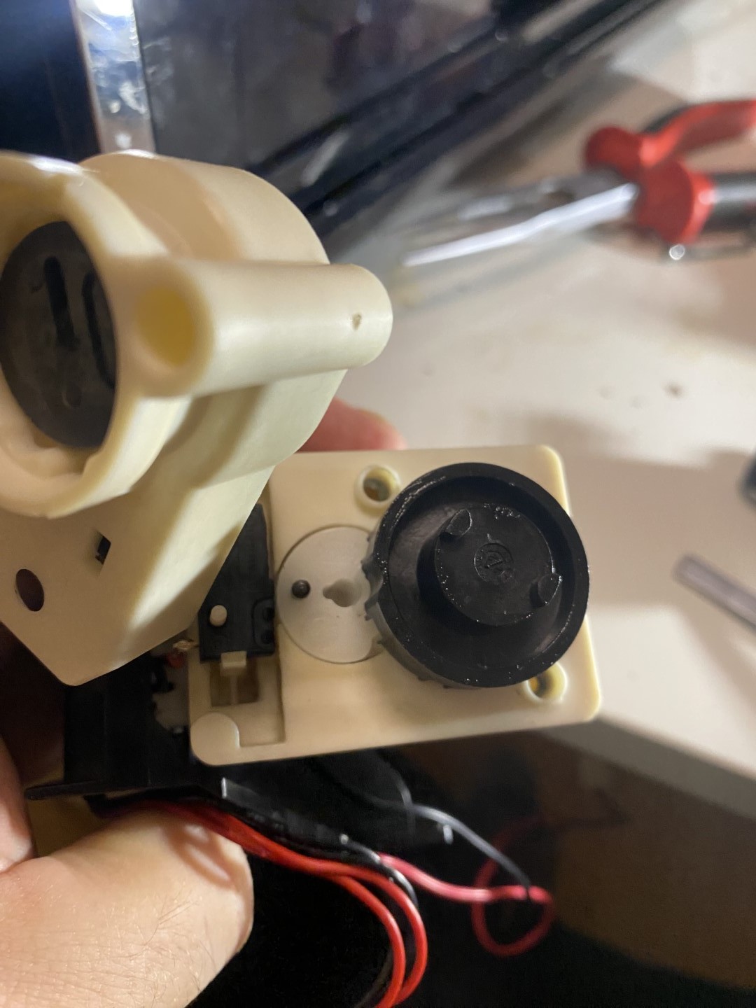

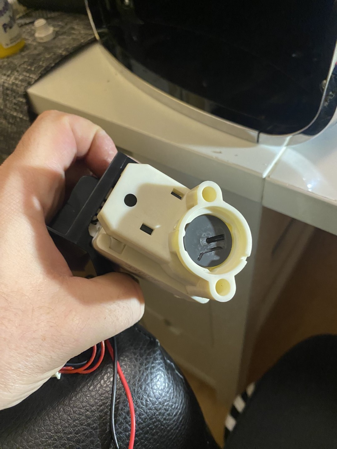

      ich hoffe Ihr könnt mir helfen.
      Meine Maschine hat vor ein paar Tagen kein Milchschaum, kein Heißwasser und kein Easy Cleaning mehr rausgelassen.
      Dann habe ich die Maschine komplett zerlegt habe festgestellt dass im Keramikventil, die Zapfen des drehenden Mitnehmers abgebrochen waren.
      Habe neue Ersatzteile, Dichtungen, Drainageventil bestellt.
      Dann habe ich das Keramikventil zerlegt , gereinigt und zusammengebaut. Hoffentlich richtig?
      Dann Drainageventil ersetzt, sämtliche Dichtungen, Brüheinheit zerlegt, gereinigt und Dichtungen ausgetauscht.
      Dann bei der Inbetriebnahme folgenden Fehler:
      Kaffee fällt trocken in den Trester, klares Wasser kommt aus den vorderen Düsen raus, kein Kaffee kommt raus.
      Milchschaum, Spülung, Easy Cleaning funktioniert jetzt aber.
      Habe das Keramikventil bereits 3 mal zerlegt und wieder zusammengebaut und immer der gleiche Fehler.
      Motor des KVs dreht, Mikroschalter durchgemessen , alles OK?
      Vielleicht habe ich doch irgendwas vertauscht oder falsch zusammengebaut?
      Gibt es irgendwo eine bebilderte Anleitung wie man korrekt das KV zusammenbaut/ wartet?
      Wäre für hilfreiche Tipps sehr dankbar.
        241,29 kB, 1.080×1.440, 279 mal angesehen
        201,63 kB, 1.080×1.440, 295 mal angesehen

    • Schaue Dir mal die Microschalter im Keramikventil
      an, ob die richtig sitzen und ob die noch in Ordnung
      sind. Wenn man bei der Montage nicht aufpasst, kann
      man die zerstören.
      Ansonsten auch mal schauen ob wieder alles richtig an
      der Elektronik angeschlossen ist.
      Grundsätzlich läßt sich sagen, dass die Elektronik auf
      diese Art und Weise so gut wie nie kaputt geht und auch,
      dass wenn alles richtig montiert und angeschlossen ist,
      das Gerät auch funktioniert...
      Britschling schrieb:
      Soweit ich mich erinnere kam früher der Kaffee aus den hinteren 2 Düsen? Oder liege ich falsch?
      Sollte der Kaffee nicht aus den mittleren Düsen kommen?
      Vorne ist Milch und hinten Heißwasser...
    • Dann habe ich jetzt keine Idee mehr.
      Wenn alles richtig montiert und alles
      in Ordnung und nicht defekt ist so wie
      Du schreibst und es trotzdem nicht
      geht ist nicht logisch und daher von mir
      leider kein Tipp mehr.
      Da müssten man das Gerät selber auf
      dem Tisch haben…
    • Wenn Du die passenden Teile liegen hast, kannst Du auch zum Testen den Wasserkreislauf so abändern, dass das KV komplett raus ist.
      Also Ausgang Thermoblock direkt ans Drainageventil.
      Dann sollte der Kaffee und Spülung aus den richtigen Düsen kommen.
      Das wäre dann der Nachweis, dass das KV hin ist.
