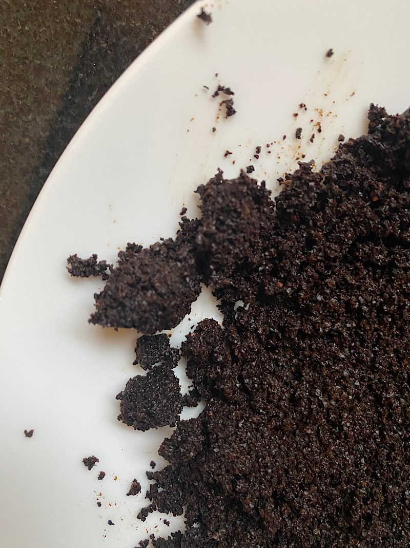

    • Das das Mahlwerk zu grob eingestellt ist, kann gut sein. Der Trester ist grob und fällt auseinander. Anbei ein Foto. Trocken ist er auch nicht.

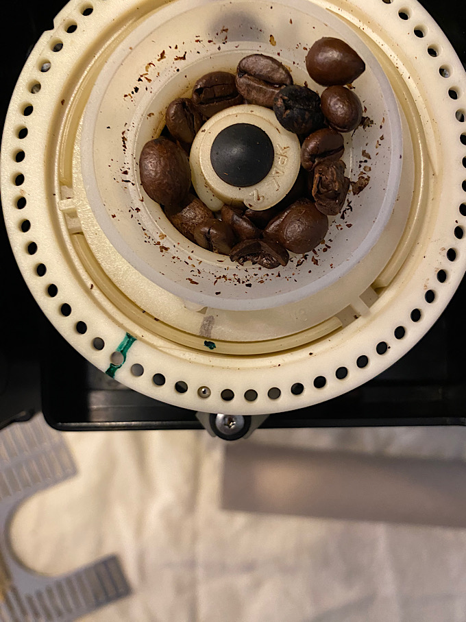

      So ganz verstehe ich das mit dem schwarzen Ring nicht. In dem Link zu der Anleitung ist ja auch noch einer drauf und nicht nur der weiße mit den Löchern. Ich habe drei Markierungen. 2 die schon waren und eine von dem neuen Mahlring.
      Mit der Schraube meine ich die, die auf dem Bild markiert habe. An die bin ich erst gekommen, als ich den schwarzen Ring gegen den Uhrzeigersinn gedreht habe. Ich hatte das Mahlwerk gelöst um was zu gucken und besser arbeiten zu können.
      Wenn du mir sagst was ich machen soll, mache ich das.

    • Laß das Mahlwerk in der Maschine und entferne wie schon
      mehrmals geschrieben den schwarzen Ring (ausklipsen).
      Und bitte keine Bemerkungen mehr darüber, dass in der
      Anleitung der schwarze Ring draufsitzt. Ich habe ausführlich
      erklärt, dass es da vielleicht ein Dutzend verschiedene gibt
      und dass/warum das bei der CI nicht funktioniert.
      Dann eine Papprolle von Zewa Wisch und Weg oder ähnliches
      auf den Mahlring setzen Bohnen einfüllen und das Mahlwerk
      so fein einstellen, dass die Kaffeemehlkonsistenz in etwa der
      Körnung von Haushaltszucker entspricht.

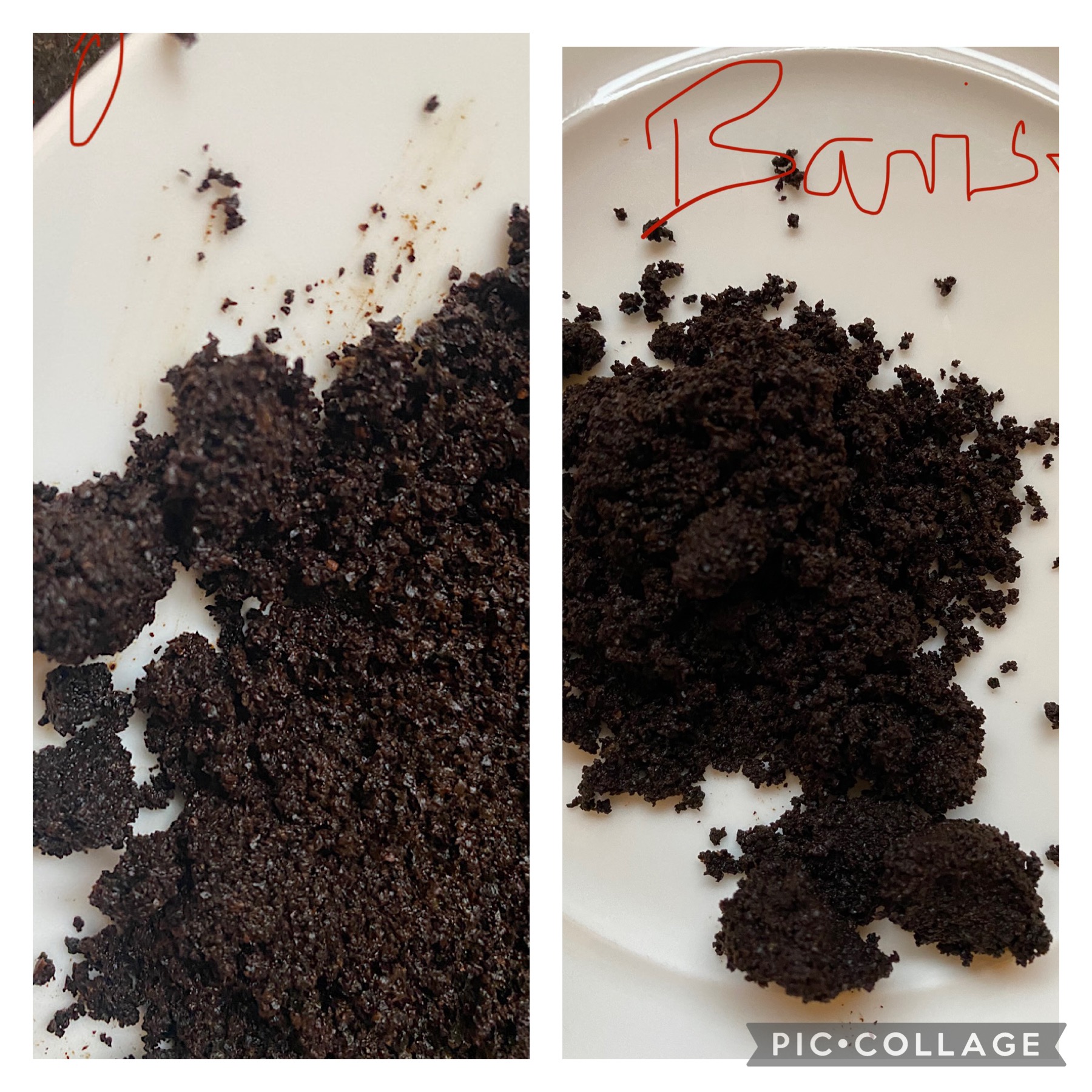

    • Ich wollte jetzt damit anfangen das Mahlwerk einzustellen.
      Problematisch für mich der Vergleich der Kaffeemehlkonsistenz.
      Anbei ein Bild der barista und meiner 970.
      Habe mir Trester bei meinen Vater geholt.
      Ich sehe da kaum einen Unterschied.
      So fällt es mir schwer die richtige Konsistenz zu treffen.
      Momentan stehe ich mit allen 3 Markierungen auf einer Linie.

    • Schaut ähnlich aus…
      Ich bin nicht in der Lage aufgrund von Fotos
      zu beurteilen ob der Mahlgrad passt. Wenn
      es so ist wie Zucker, dann wird es wohl passen.
      Ansonsten eben so einstellen dass es ist wie
      Zucker. Kann man auch besser fühlen als sehen…

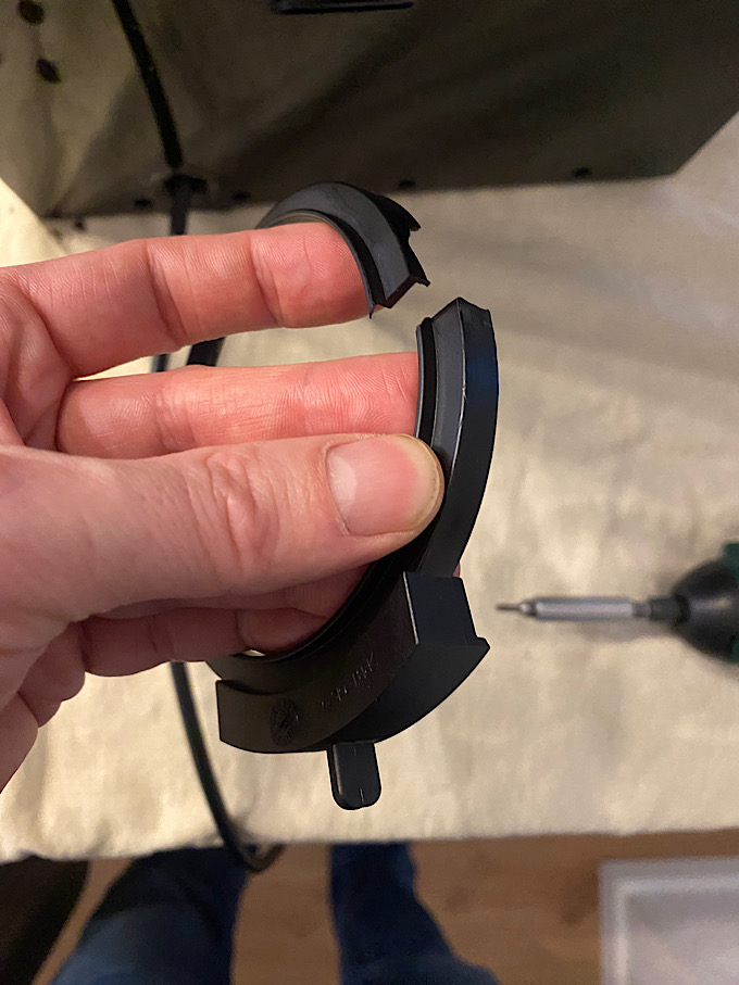

    • Genau tom Ende musste es hat noch passieren. Ich wollte mir noch etwas mehr Spiel über den schwarzen Ring geben und das x. Mal abnehmen hat er nicht überstanden und ist gebrochen. Ich hatte es mir schon fast gedacht, so schwer wie der abgeht. Kann man den kleben, oder lieber neu?
        145,94 kB, 680×907, 106 mal angesehen
      den Ring wird man so schon nehmen können.
      Der muss ja nur ein Loch nach links und eines
      nach rechts aushalten. Nach oben wird der
      ja nicht belastet.

      Was mich irritiert ist die Verstellung des Mahlwerks: Anbei poste ich ein Bild, wo man die original Markierung, auf dem gelochten Kranz, von Melitta, bzw. dem Produzenten in der Schweiz, sehen kann.
      Kann es vorkommen, dass die Werkeinstellung von Anfang an falsch war ? Also zu grob eingestellt und die Markierung falsch gesetzt ?

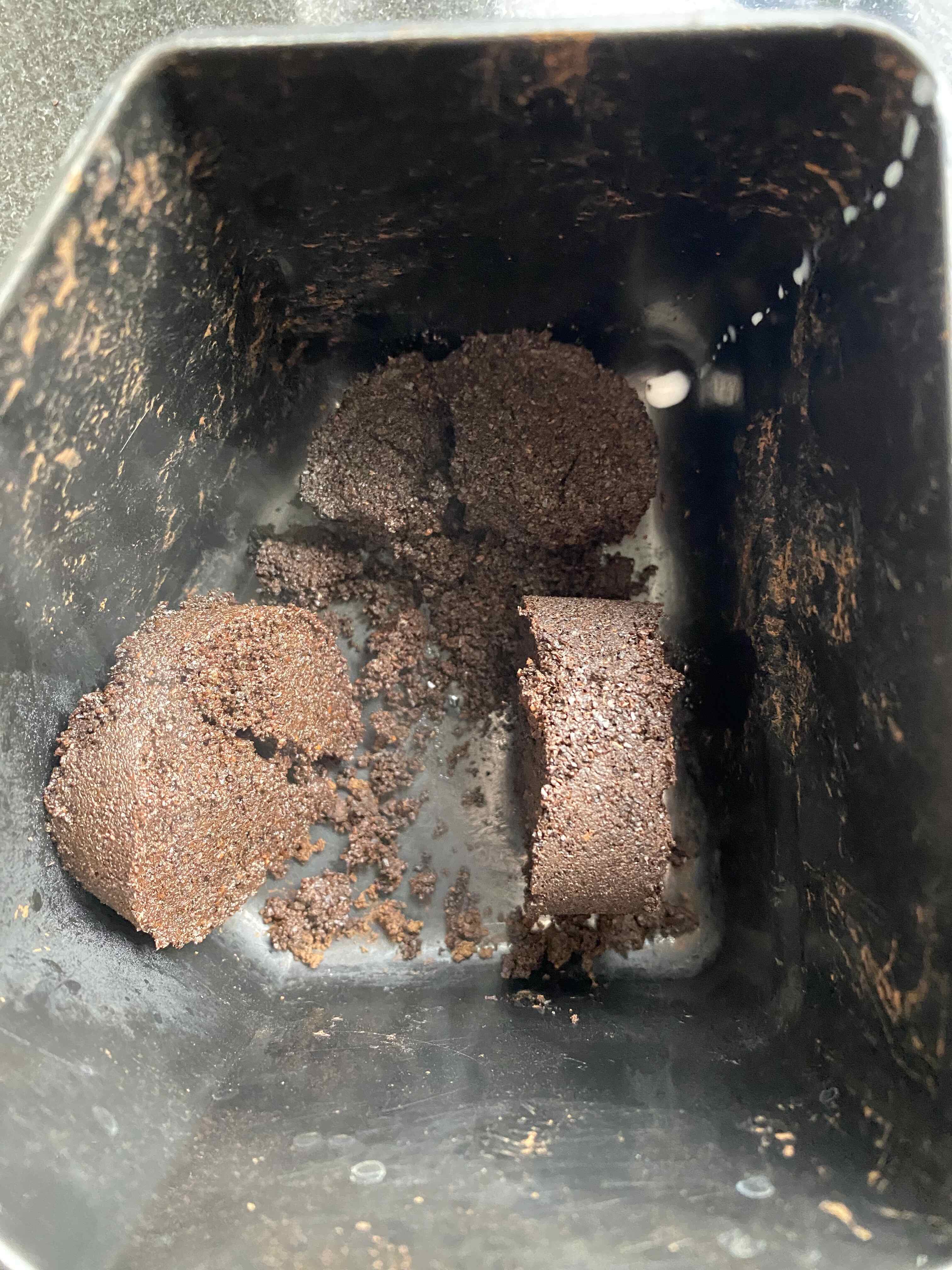

      Die Trester waren nie so groß wie jetzt und meine sind immer noch 1,8 cm kleiner als die meines Vaters mit der Barista TS Smart. Meine sind 2 - 2,2cm (nicht überall gleich) hoch und seine ca. 4 cm.
      Je feiner ich das Mahlwerk einstelle, desto länger mahlt das Mahlwerk und desto größer werden die Pucks, oder ?

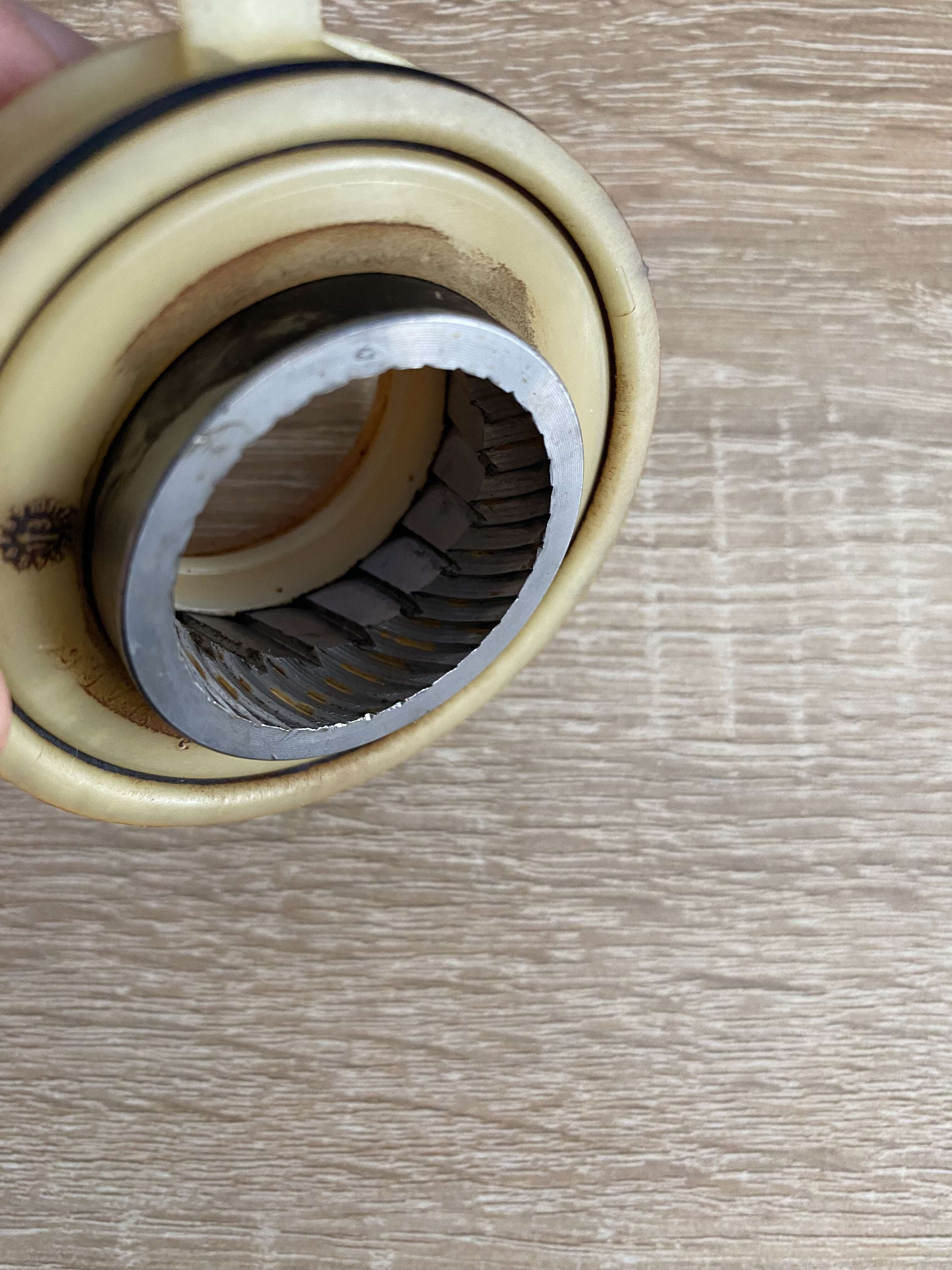

      Als letztes füge ich noch ein Bild des alten Mahlkranzes bei. So schlecht sieht der garnicht aus, oder was meint Ihr ?

      warum ist das rostig ?
      4cm Trester bei einer Barista im orginalzustand mit eingebauten Sperren im Bohnenbehälter und richig gemessen
      kann nicht sein dann ist die kaputt
    • Bei der Höhe der Tresterpucks hatte sich mein Vater beim Messen vertan. Seine sind ca. 2 cm hoch und nicht 4cm.
