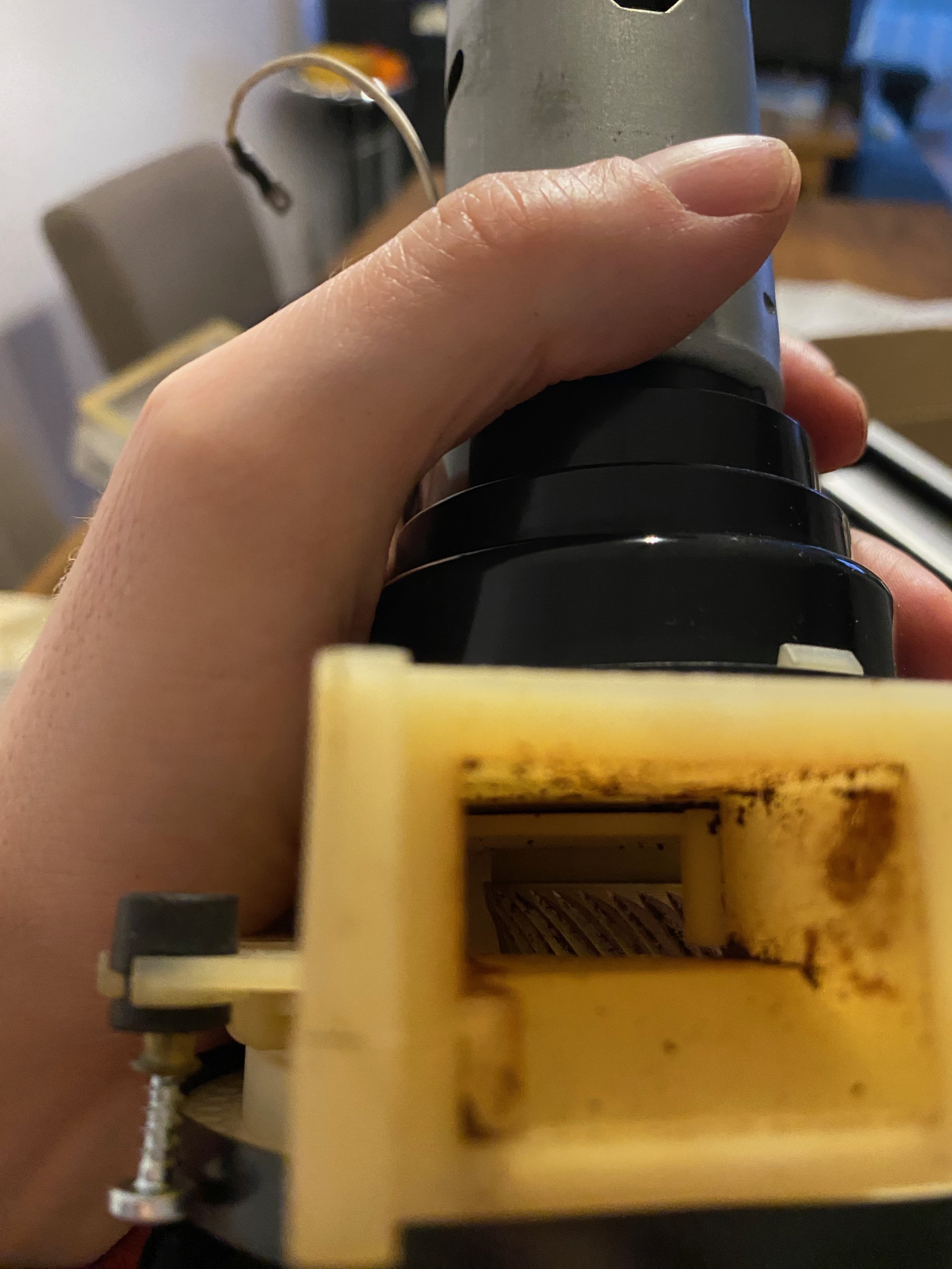

      momentan ist der Wurm drinnen.
      Ich habe eben den Mahlring (v3) gewechselt und alles wieder zusammegebaut.
      Die Bohnen werden gemahlen, dann steht plötzlich nichts mehr im Display und dann kommt die Meldung Bohnen einfüllen.
      Ich habe das Mahlwerk wieder geöffnet und dort ist viel Kaffeepulver drinnen.
      So als ob es garnicht zur Brüheinheit tranpsortiert worden ist.
      Im Tresterbehälter lang nur ganz wenig trockenes Kaffeepulver.
      Anbei ein Bild des alten Mahlkegels in dem neuen Mahlring. Sieht das gut aus ?.
      Die Schraube des Mahlwerks / schnecke knarzt beim festziehen / lösen. Ist das normal?
        892,75 kB, 3.024×4.032, 742 mal angesehen
      Dieser Beitrag wurde bereits 1 mal editiert, zuletzt von z3u5 ()
    • Auf dem Foto sieht alles gut aus. Jedoch sollte
      da nichts knarzen.
      Warum das Kaffeemehl nicht transportiert wird,
      musst Du selber feststellen, das können wir nicht
      aus der Ferne. Der Mahlwerksmotor ist aber nicht
      verpolt angeschlossen, so dass er rückwärts läuft?

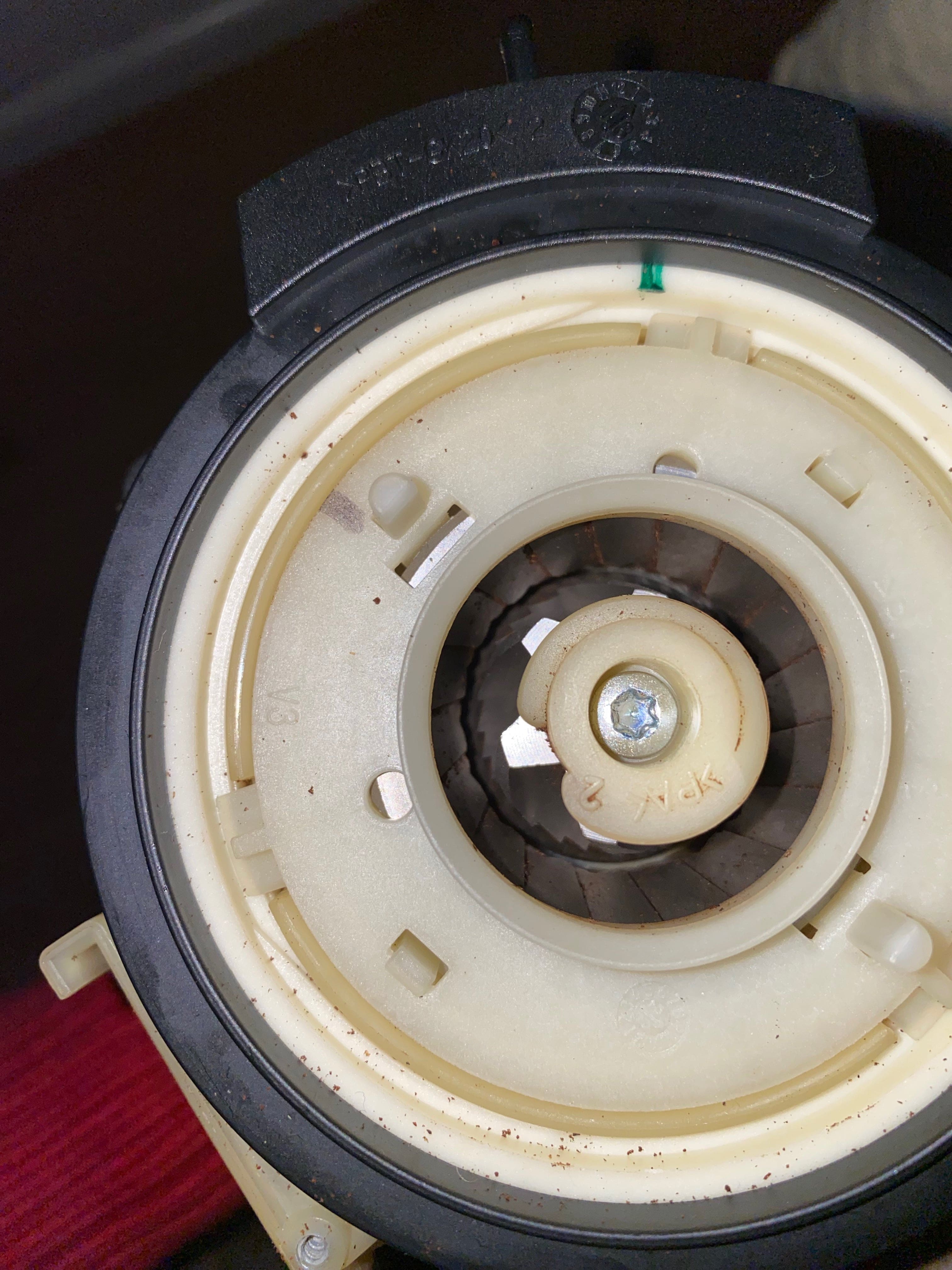

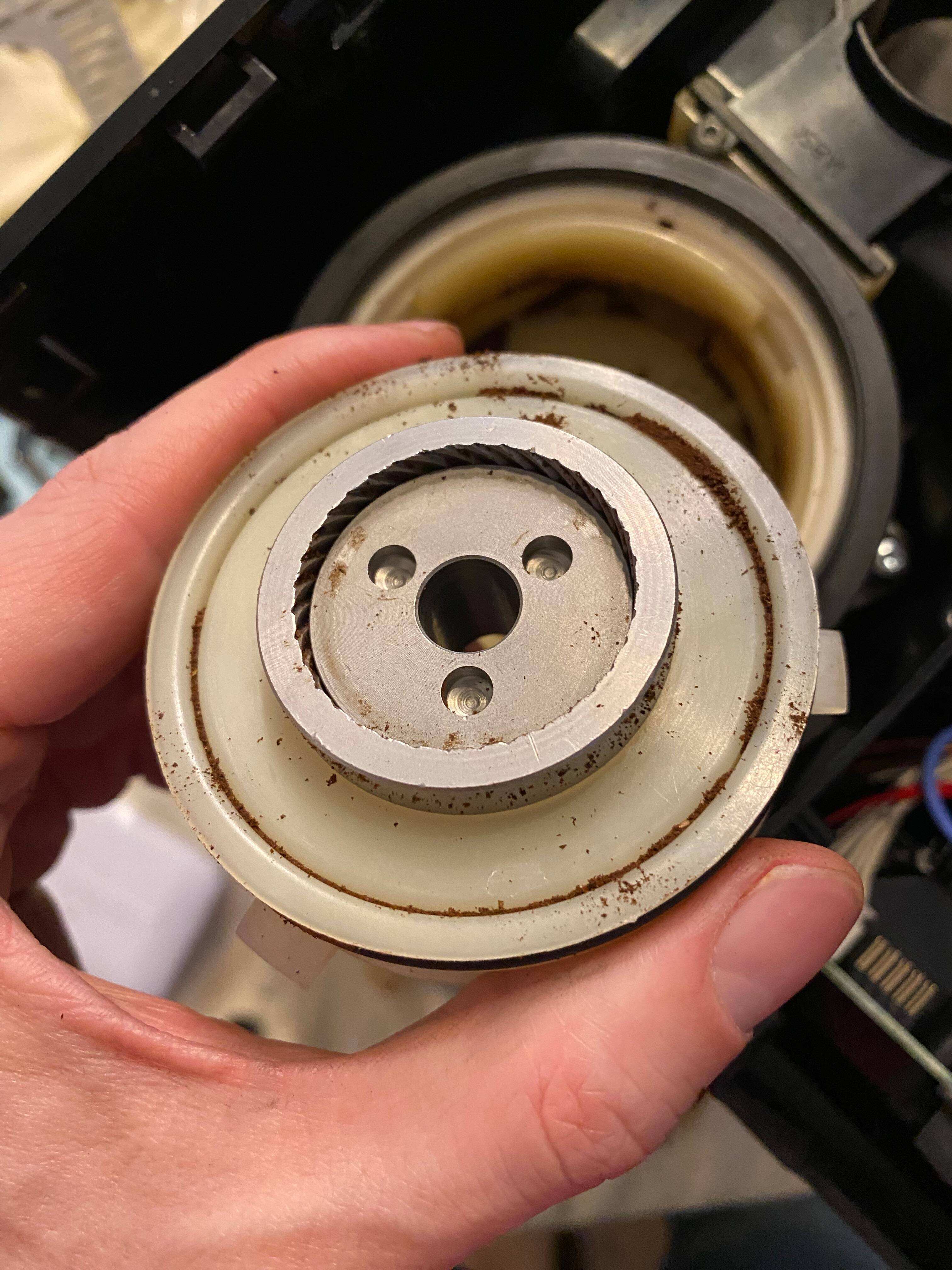

    • Bis zu deiner Antwort hatte ich das ganze Mahlwerk noch einmal ausgebaut, nochmals gereinigt und wieder eingebaut. Auf den korrekten Anschluss habe ich geachtet.
      Bei dem Bild, bitte nicht wundern. Ich habe den Ring vor Einbau noch gedreht, so dass die Markierungen gestimmt haben.
      Es kommt immer Bohnen einfüllen und wenn ich einen Kaffee mache, werden Bohnen gemahlen, die Brühgruppe fährt und dann steht da Abbruch.
      Als ob in den 2 Wochen Inaktivität etwas zugegangen ist.?

    • Ist dein Bild 1606 min 2 der fertig Zustand? Wenn ja, dann ist der Mahlkranz noch nicht richtig gedreht und wird nicht gehalten durch die Nasen. Dadurch würde er sich hochdrücken.
      Also das nochmal nachschauen. Ansonsten dauert es ja immer 2-3 Bezüge, bis genug Kaffeepulver ankommt, da der Mahlwerkausgang auch erst gefüllt werden muss. Zu eng darf der Kranz aber nicht gestellt sein.

    • Na auf dem Bild oben liegen die Haltenasen des Mahlkranzes frei, dadurch ist der Mahlkranz nicht fest und kann sich nach oben drücken. Dadurch kann der Mahlgrad nicht passen. Also selbst wenn jetzt ein Kaffee kam gilt es erstmal zu überprüfen, ob der Mahlkranz nun mit den Haltenasen unter den Rillen des äußeren Gehäuses ist oder diese weiterhin freiliegen.
    • Hier runter drehen, wo es rot markiert ist? Das könnte es sein, was ich mir auch beim ersten Hinweis von dir dachte. Im Video und der Anleitung sehe ich das komischerweise nicht.
        731,26 kB, 1.576×2.100, 159 mal angesehen
    • In der Anleitung ist das mehr als haarklein von mir beschrieben ?(
      komtra.de/media/files/Jura-C-E…lscheiben-A6551301070.pdf
      Der neue Mahlring hat zwar keine Markierung, das ist aber
      unerheblich, da es auf die 2 anderen Markierungen ankommt.
      Den Mahlring kann man in 3 Positionen einsetzen und es passen
      grundsätzlich alle drei - wobei ich den schon so einsetze, dass
      die 2 "Haltegriffe" in der gleichen Ausrichtung stehen wie zuvor.
