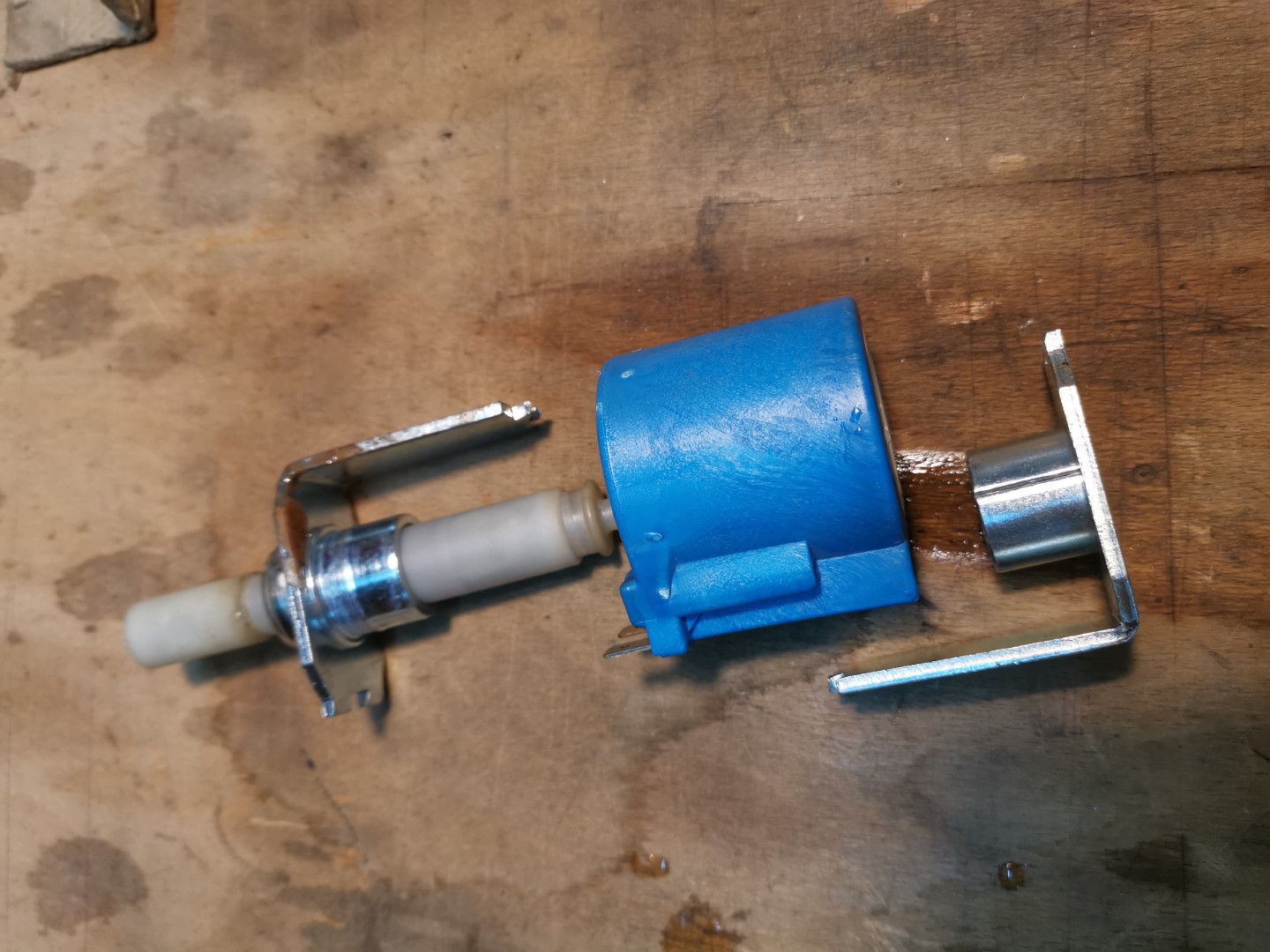

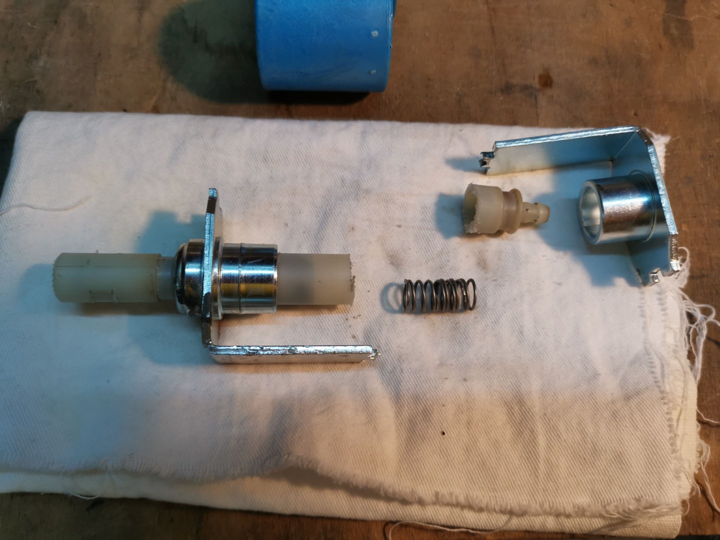

    • Damit habe ich die alte Pumpe als die Schuldige erklärt und bin auf die Ursache gegangen und habe die Pumpe zerlegt.
      Also Blechnase abgesägt und die Spule von der Pumpe gekloppt.
      Die Pumpe selber habe ich nicht geöffnet bekommen. Also habe ich die Pumpe mit der Säge vorsichtig aufgesägt.

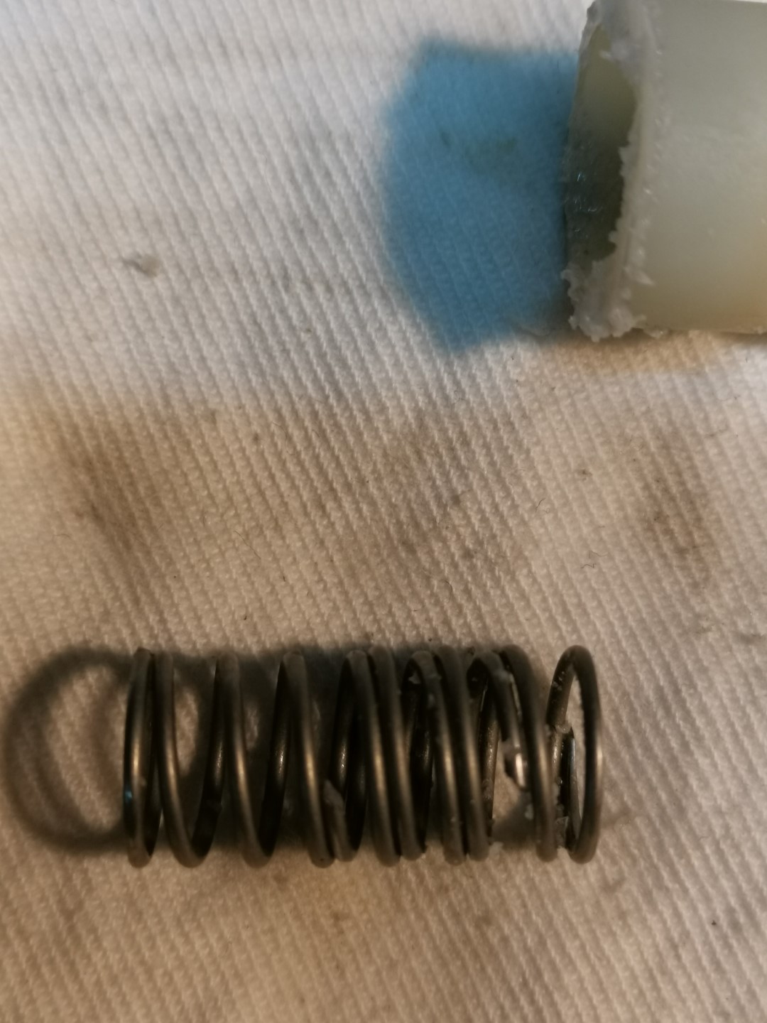

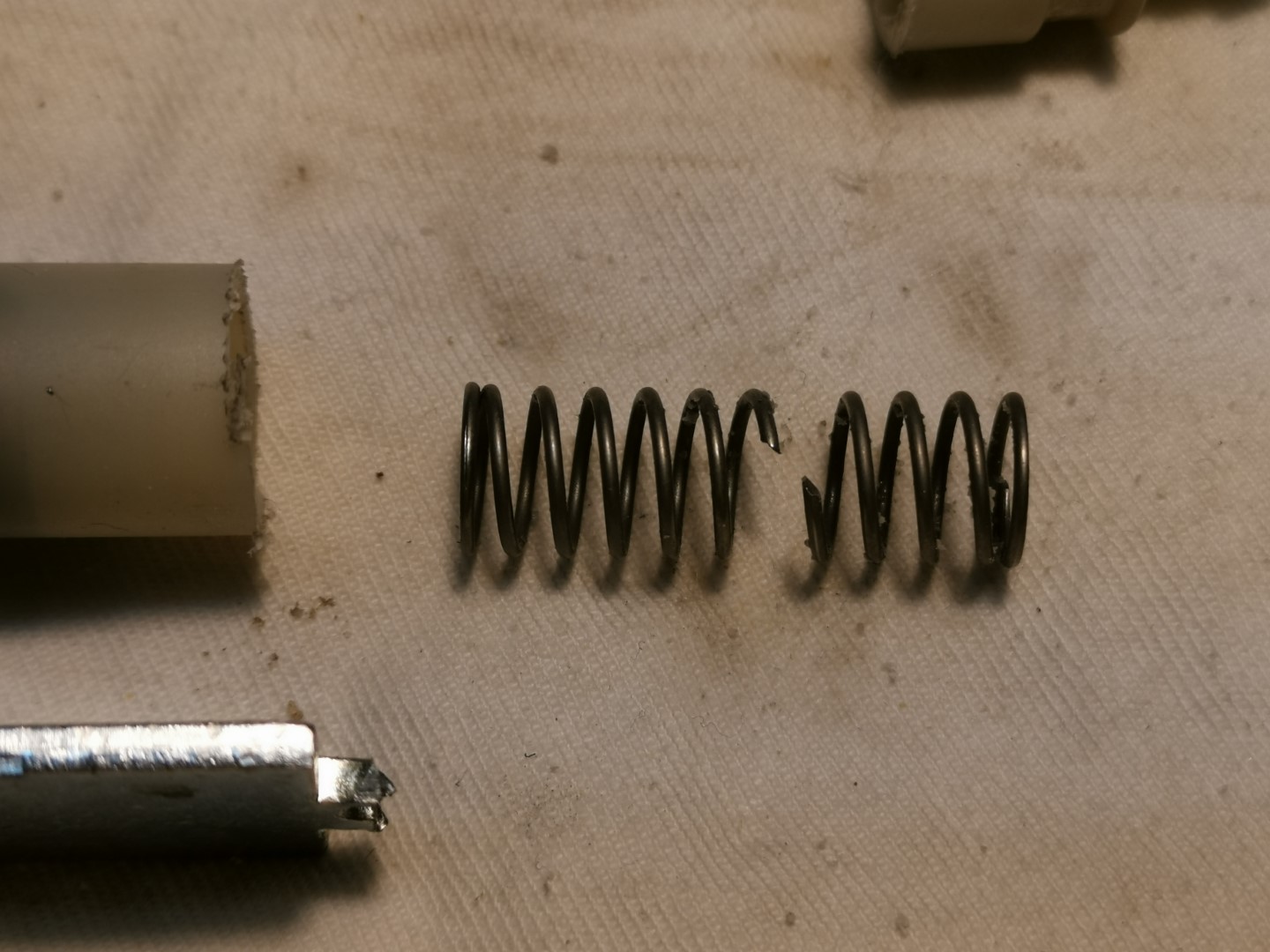

      Was dann zum Vorschein kam, fand ich sehr interessant. Die Feder, die den Kolben zurückdrücken soll, war in 2 Teile gebrochen. Diese zwei Teilfedern hatten sich ineinandergedreht :)
      Das mit so einer Feder die Pumpe keine Leistung hat, aber bei offenen Ende noch pumpt, verwundert mich nicht.
      Jetzt bin ich restlos davon überzeugt, dass die Pumpe das Problem verursacht hat.
      Echt schade, dass Jura sich entschieden hat, eine Pumpe zu verbauen, die man nicht öffnen und überholen bzw. inspizieren kann.
      Auf jeden Fall ganz herzlichen Dank an Euch für die Tipps und Hilfe!

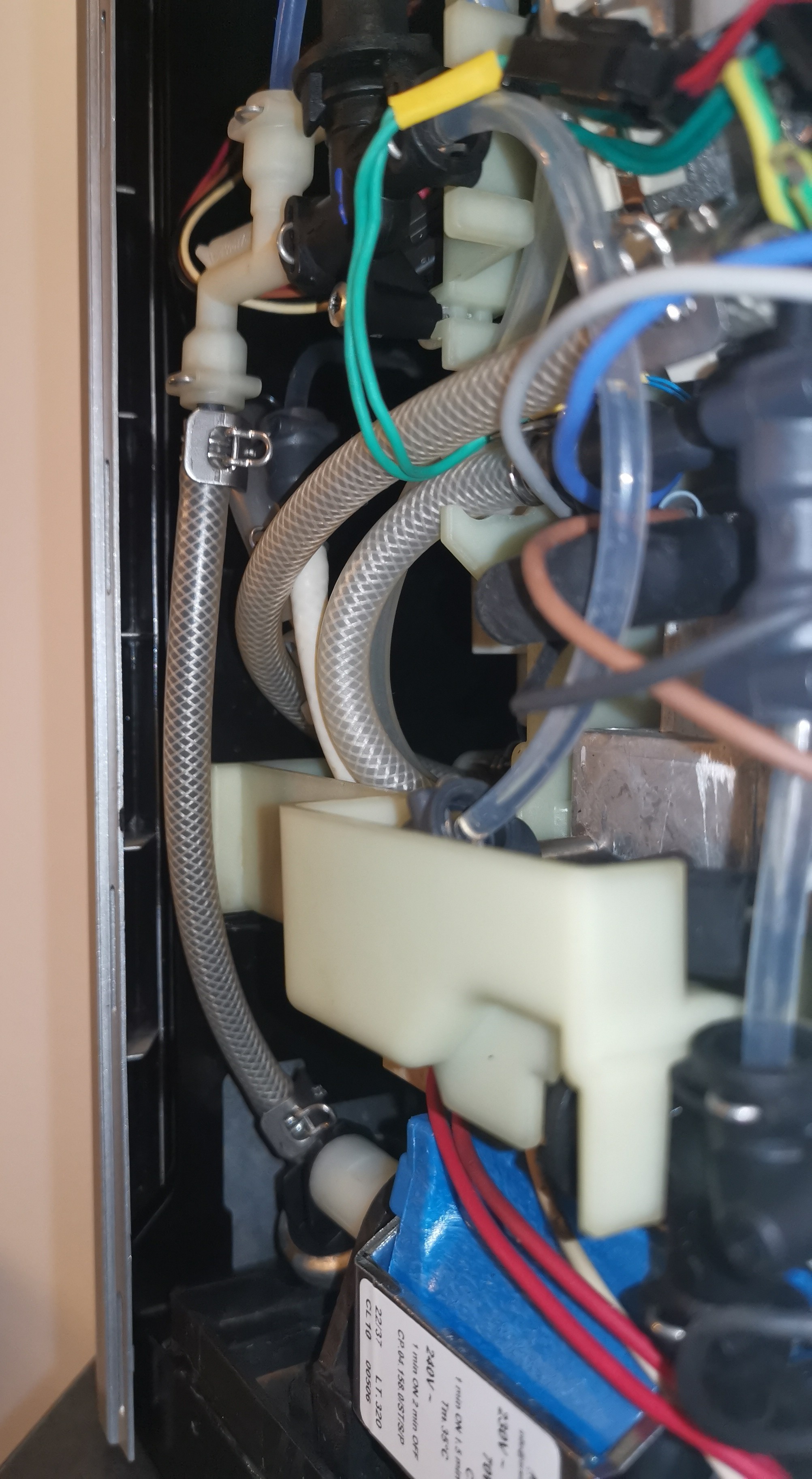

      Jetzt muss ich allerdings noch mal in die Maschine sehen. Beim Brühen wird sie sehr laut. Legt man die Hand auf die hintere Verkleidung, ist sie leise. Da scheint ein Schlauch oder was anderes Vibrationen auf den Deckel zu übertragen. Das kann eigentlich nichts Wildes sein.
    • Wäre eine Möglichkeit, dann schlägt es ans
      Gehäuse bzw. den Maschinengrundrahmen.
      Der muss ca. 45 Grad nach vorne zeigen
      wo der Schlauch reinkommt. Den genauen
      Winkel kannst Du am Maschinengrundrahmen
      sehen, der hat da eine schräge Aussparung.
    • Diesen Ausschnitt habe ich gesehen. Der läßt aber einen Einbauwinkel von ca 45 ° geneigt ins Innere der Maschine bis zu ca 45 ° geneigt nach hinten zu.
      Werde da mit verschiedenen Positionen mal experimentieren. Habe aber gesehen, dass ich die Schraube, mit der das erste Auslassventil festgeschraubt ist, nicht richtig fest hatte. Damit konnte sich dieses und der Schlauch auch an der Rückwand anlegen.
