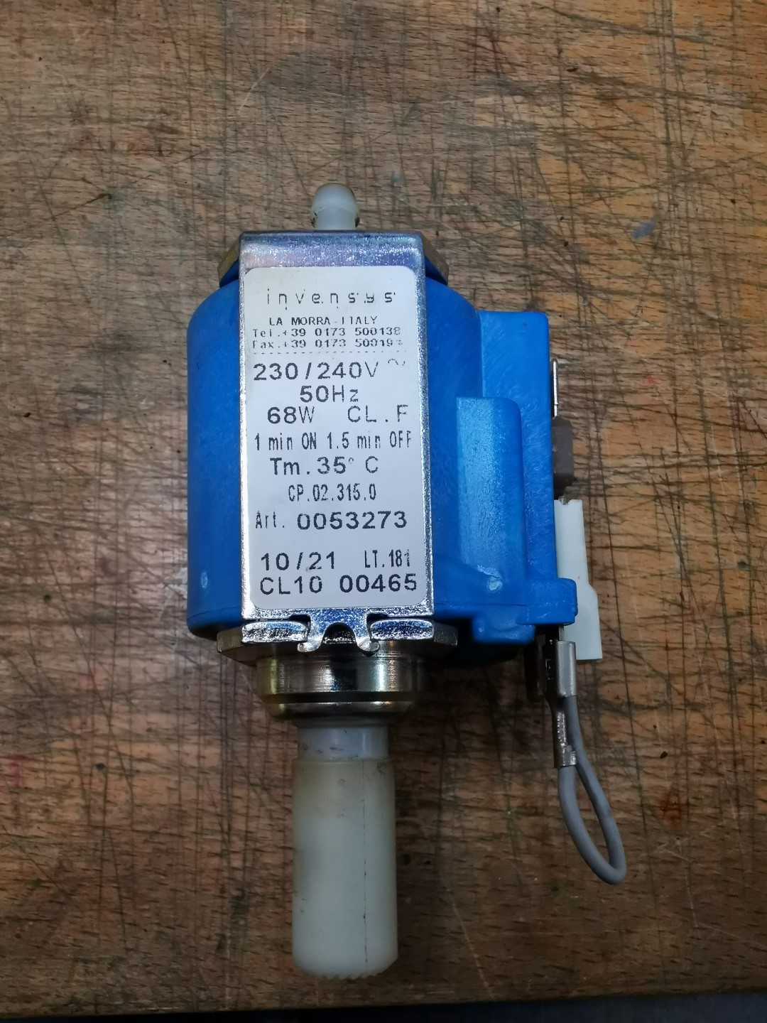

    • Ich entziffer da CP.02.315.
      Werde wohl die etwas stärkere Pumpe CP 4 kaufen.

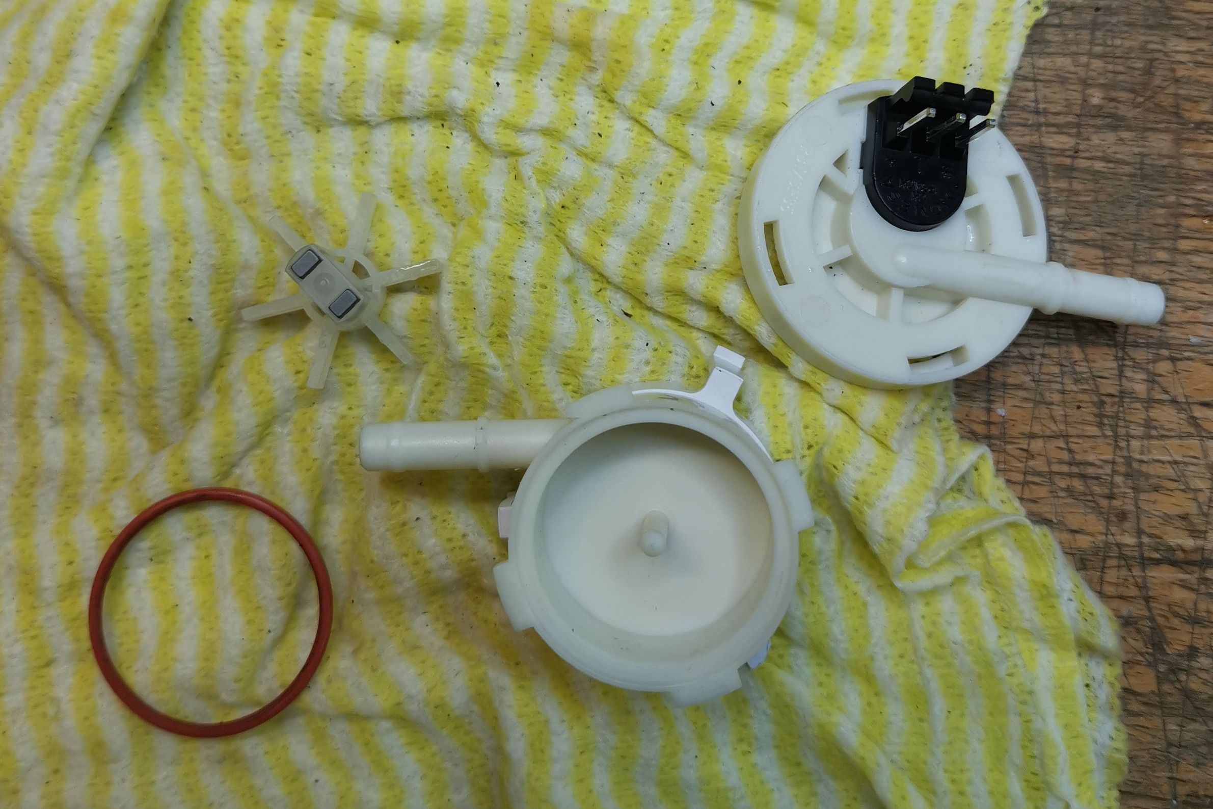

      Flowmeter habe ich zur Sicherheit auch noch mal ausgebaut und angesehen. Da gab es nichts besonderes.

    • Die Pumpe ist ja noch fast neu...
      Die Dinger halten je nach Benutzung auch mal über
      20 Jahre. Die ist gerade ein gutes Jahr alt...
      Auch dass sie sehr leise wird, deutet eher auf eine
      Verstopfung hin.
      Aber es gibt das Fehlerbild auch wegen defekter Pumpe.
      Ist auch nicht ausgeschlossen, aber aufgrund der fast
      jungfräulichen Pumpe unwahrscheinlicher als zunächst
      gedacht...
    • Also die Pumpe mag neu aussehen, aber das ist sie definitiv nicht.
      Wir sind die ersten Besitzer der Maschine und wir haben sie jetzt vermutlich seit ca 10 Jahren.
      In der Zeit ist sie pfleglich behandelt worden. Ersetzt wurde mal ein Temperatursensor am Dampferzeuger und hier und da eine Dichtung. Die Pumpe ist definitv noch die erste.

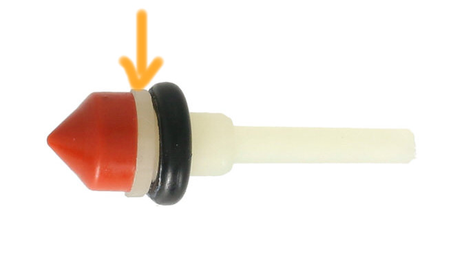

    • Es gibt scheinbar den einen oder anderen Fall,
      in dem die Messingstößel klemmen. Ich hatte
      es bislang auch einmal - aber allzuviele Stößel
      dieser Art habe ich nicht verbaut, Ich hatte, als
      sie noch günstiger waren, mal eine ganze Menge
      neue AVs gekauft und schlachte die dann zur
      "Stößelgewinnung" einfach aus.
      Ansonsten habe ich die Kunststoffstößel die es
      als Wartungsset gibt im Einsatz.
      Messing ist haltbarer bei Kontakt mit Entkalker
      als Aluminium, aber der Zinkanteil aus dem
      Messing löst sich doch etwas raus.
    • Michael_NE schrieb:
      Brüchigkeit zu testen, ist ja immer so eine Sache
      wenn Du an der mit dem Pfeil markierten Stelle kräftig mit
      dem Fingenagel kratzt und der Kunststoff nicht bröckelt
      ist es in der Regel noch stabil genug. Wenns schon weg
      bröckelt nimm gleich neu...
