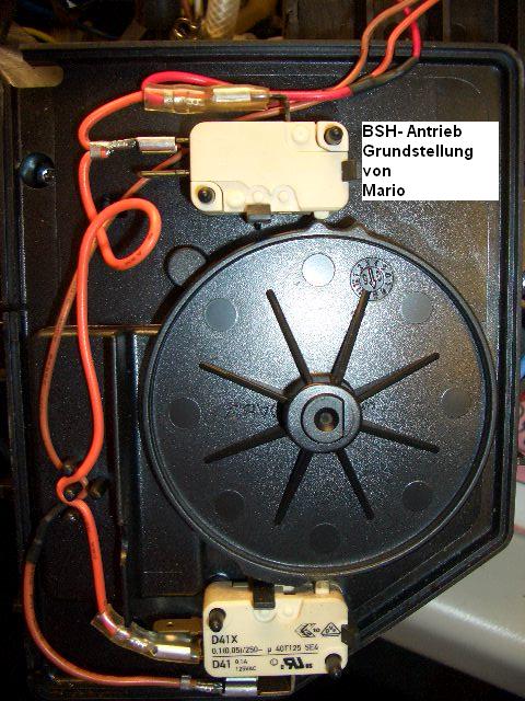

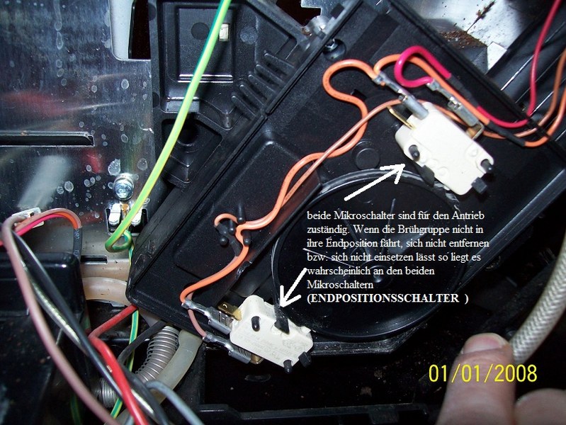

Hallo vielleicht kann mir jmd. einen Tipp geben,
folgende Vorgeschichte, mein Onkel hat auf Kaffee gedrückt, die Maschine hat normal den Kaffee gemahlen, und danach kam kein Kaffee, sie brummte nur und fing dann an zu stinken, natürlich sofort vom strom genommen.
Nun steht sie hier, macht eigtl. einen ganz guten eindruck, Mahlwerk etc.
Ich wollte das Brühwerk ausbauen, jedoch steht es nicht in der Grundstellung, und ich bekomme es auch nicht mit dem "Trick" hin den Motor das tun zu lassen, er brummt einfach nur nichts passiert?
Jmd. eine Idee? Danke für eure Hilfe!
