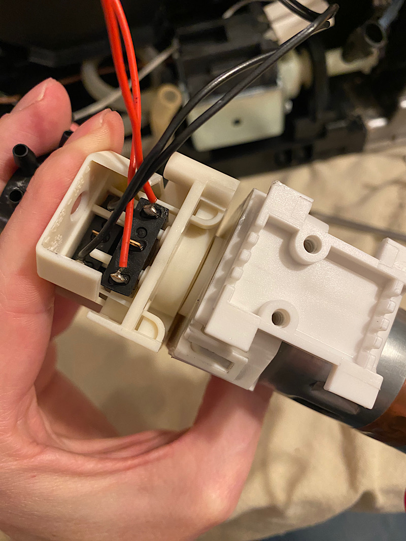

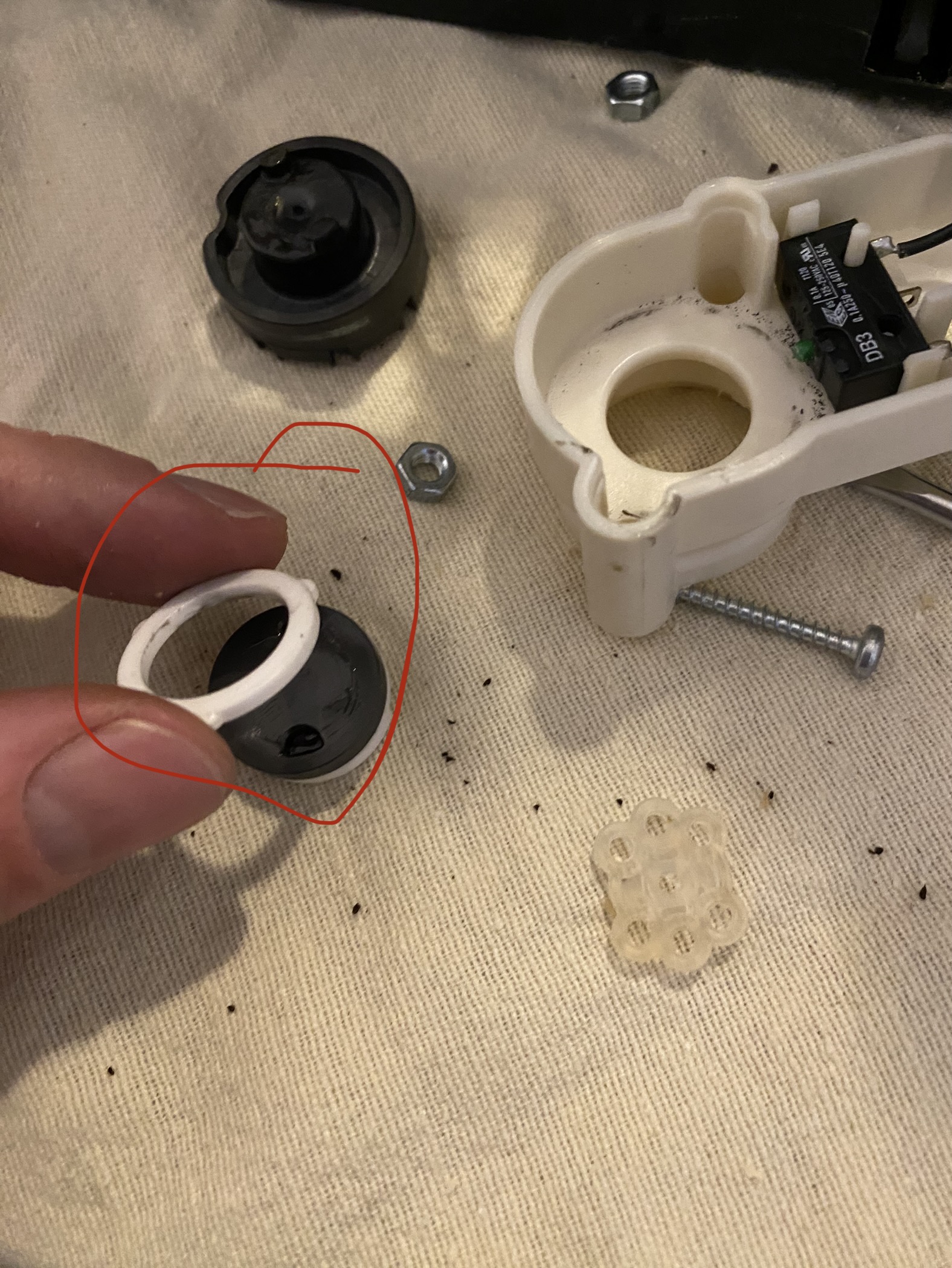

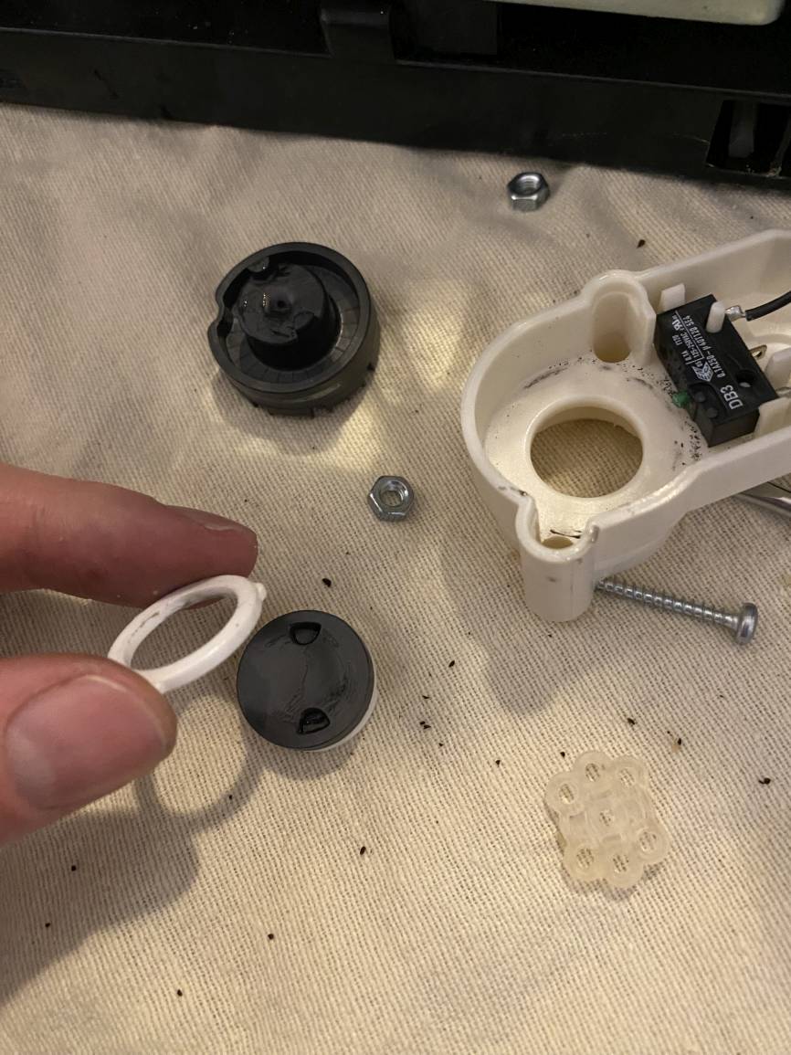

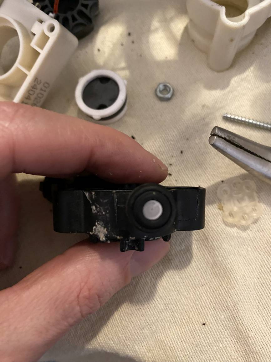

      Als erstes ist mir ein Zahnrad ? rausgefallen, dann hatte ich von einem Teil den weißen Ring in der Hand. Dieser ist etwas klebrig. Ich weiß nicht ob der ganz leicht geklebt war und in welcher Position ich ihn wieder draufsetzen soll.? Auf der Rückseite des schwarzen, runden Teils, war eine durchsichtige, gelochte Dichtung. Diese hält jetzt auch nicht mehr. Wie das Zahnrad wieder rein muss weiß ich leider auch nicht.

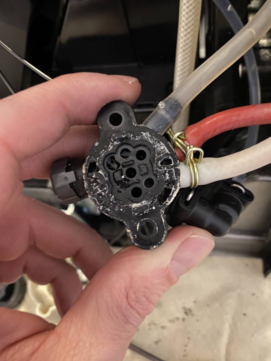

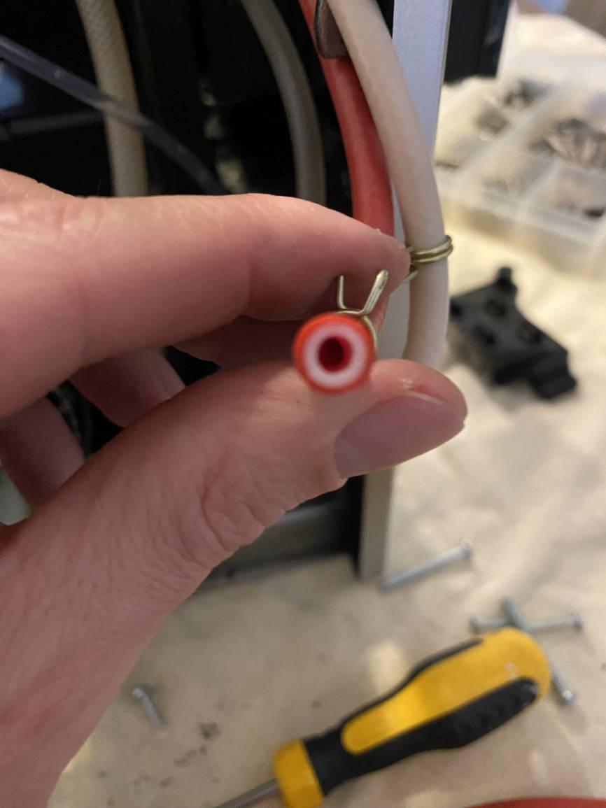

      Der untere Verteiler sieht etwas verschmandet aus. Hier habe ich alle Schläuche abgemacht. Der Rote war der Einzige, der beim Pusten einen Wiederstand hatte. Ist das so richtig ?
      Auf einem Bild ist eine Dichtung mit einem weißen Mittelteil zu sehen. Diese Dichtung habe ich nicht abbekommen. Hier habe ich was von einem Loch gelesen, dass zugehen kann. Ist das dieses ?

      Der rote Schlauch geht zur Dampfdüse. Die ist zwar eine
      Engstelle, es sollte sich aber durchblasen lassen.
      Das silberne Blättchen hat in der Mitte ein kleines Lock, dieses
      setzt sich gerne mit Milch oder Kalk zu.
      Der Ventilkopf sieht furchtbar aus. Wie sieht es von der anderen
      Seite aus?

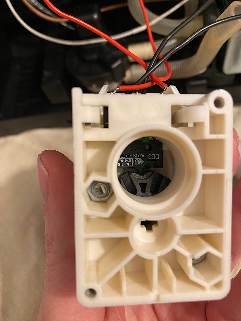

    • Danke, den link hatte ich eben auch gefunden. Ist es normal, dass der Mitnehmer immer den mikroschalter auslöst, wenn er in der richtigen Position sitzt?
      Das Loch ist so klein, dass ich keine Nadel habe, die da ganz reingehet. Die andere Seite vom Ventilkopf sieht normal aus. Kann ich das Plättchen rausnehmen?
    • Immer wenn ich die Teile miteinander verbinden will, geht die eine Seite nicht runter. Die Nase am Motor drückt gegen den mikroschalter.

    • Zum Zusammensetzen so ca. 60 Grad verdrehen,
      dann aufsetzen und geraderichten. Wenn man das
      nicht so einfädelt, zerstört man den einen
      Microschalter.

    • Das Plättchen liegt „einfach drin“ und kann nach oben
      rausgenommen werden.
      Ansonsten ist der Milch(Schaum)Bezug etwas sehr
      komplexes, daher können Probleme von so gut wie
      allem kommen…

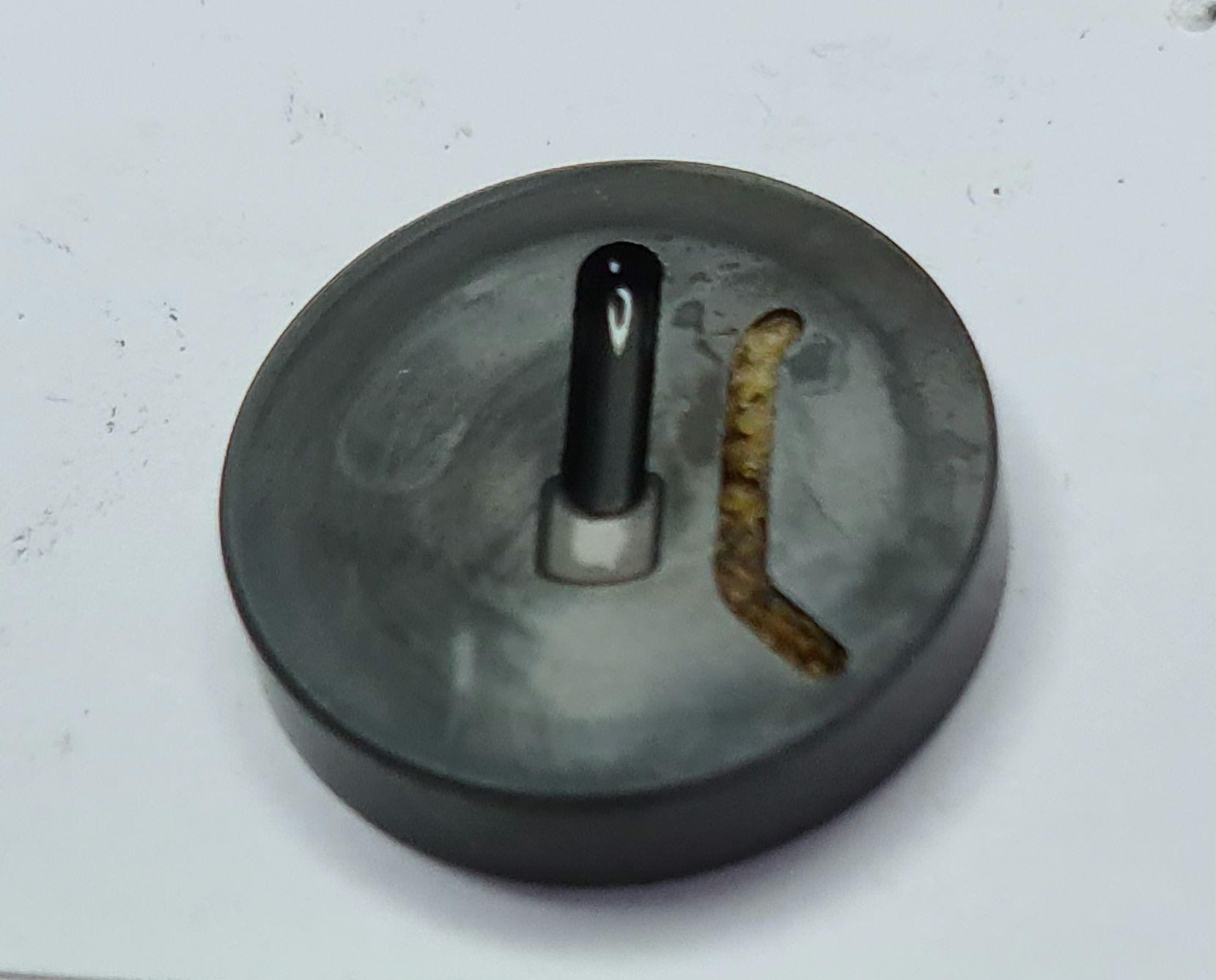

      Ein Bauteil, was hier in dem Zusammenhang besprochen wird, habe ich bei mir nicht gefunden. Ich poste ein Bild dazu aus einem anderen Thread. Ist das das schwarz / graue Teil, welches auf den Mitnehmer vom KV kommt ?
        209,48 kB, 1.659×1.337, 297 mal angesehen
      je nach Ventiltyp bzw. Maschine sind die Kanäle
      In der schwarzen Scheibe anders, aber grundsätzlich
      so sieht es bei allen aus. Eine weiße mit Löchern
      und eine schwarze mit Kanälen.
