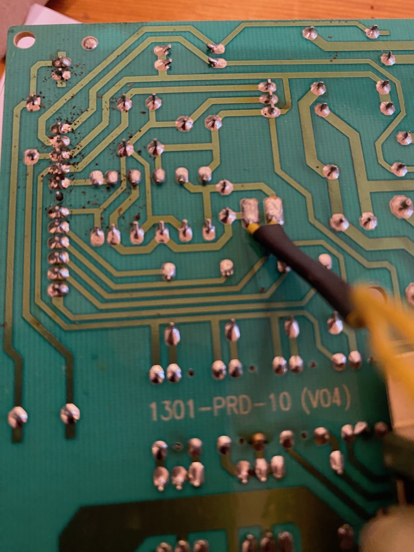

    • Hallo BS ich hätte da eine ganz spezielle frage zum Thema Leistungelektronik ich habe mir eine bestellt und festgestellt das auf der Platinenseite ( Lötseite) eine Nummer aufgedruckt ist kannst du mir dazu etwas erzählen besonders interessiert mich die stelle in klammern Lg.Tom Ps es darf bitte auch jemand anderes antworten eure Hilfe wäre sehr nett

      außer das es eine Bezeichnung des Elektronikherstellers
      ist, kann ich nichts dazu sagen. Und ja V04 wird die 4.
      Version sein. Aber wodurch die sich unterscheiden könnten
      kann ich leider auch nicht sagen.
    • Die S-Nummer ist ausreichend z.B. S-12926
      Bzw. in vielen Fällen die Bezeichnung der Maschine S95.
      Verkauft wird von Jura ohnehin immer nur die
      letzte Version des Artikels.
