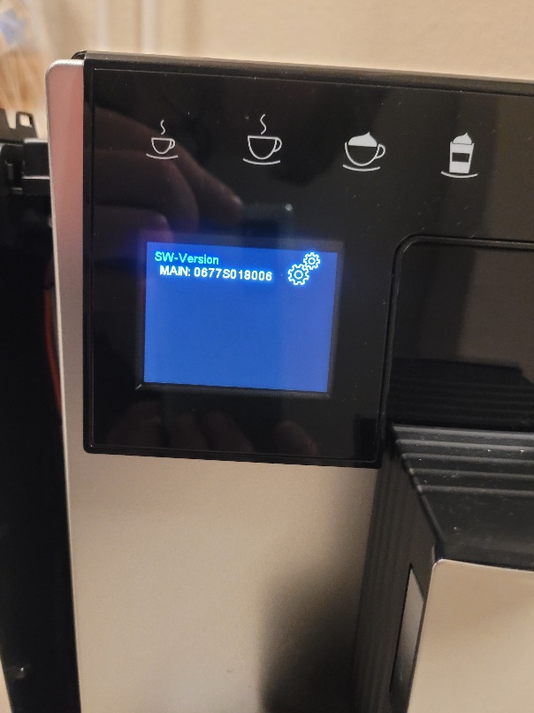

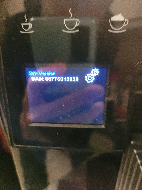

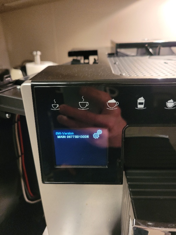

    • Ich habe jetzt die Steuerplatine von der funktionierenden Maschine in meine getauscht und damit ist auch meine Maschine dicht und tropft nicht mehr.
      Ich habe das Keramikventil zwischenzeitlich an 2 weiteren Maschinen testen können die ebenfalls die Softwareversion wie meine und höher haben und dort hat es auch getropft. Nach 3 dichten Probelaufen mit der der Platine (niedrigste Softwareversion) frage ich mich, wie das sein kann. Wurde von Melitta evtl. der Druck erhöht oder handelt es sich etwa um einen Softwarefehler. Vielleicht kann mir jemand sagen, was er für eine Version auf seiner CI Touch drauf hat und ob es dicht ist?
      Mit der 0677S013006 wird es dicht und mit der 0677S015006 u. 0677S018006 tropft es.

    • Mit dem Tausch des KV ist es doch nicht getan, da das Ventil nur dicht wird mit der Platine /Softwareversion 0677S013006 und mit den anderen Platinen tropfen die KV. Auch wenn es nicht sein kann, ich habe es mehrfach versucht immer mit dem gleichen tropfenden Ergebnis. Da die Maschine mit der funktionierenden Platine meinen Eltern gehört kann ich nicht so einfach die Platinen tauschen, da sonst Ihre Machine tropft.
    • Glaube BS meinte und so habe ich es auch verstanden, dass nur das eine Keramikventil tropft und mit der einen Softwareversion nicht. Die anderen getesten Maschinen müssen aber ja auch ein Keramikventil haben, welches nicht tropft. Deswegen die Aussage von BS doch einfach das Keramikventil was nicht tropft aus der anderen Maschine mit der niedrigen Softwareversion bei dir einbauen und deins dort, da es ja dort nicht tropft. So müssten alle KV dann dicht sein.
    • Sorry, dann kam es falsch rüber. Alle tropfenden Keramikventile sind mit der der niedrigen Softwareversion dicht.
      Ich habe mir sogar die Arbeit gemacht und die höhere Softwareplatine in das Gerät mit der niedrigen einzubauen. Auch in der Maschine mit der höheren Softwareversion tropfen dir Ventile. Wenn ich dann wieder auf die niedrige Version Wechsel sind alle dicht. An der Maschine und an den Ventilen kann es definitiv nicht liegen. Ich werde heute mal Melitta kontaktieren. Vielleicht spielen die mir ja die alte Version auf die Platinen auf. Echt schade, dass man irgendwo etwas über das Software flashen findet.

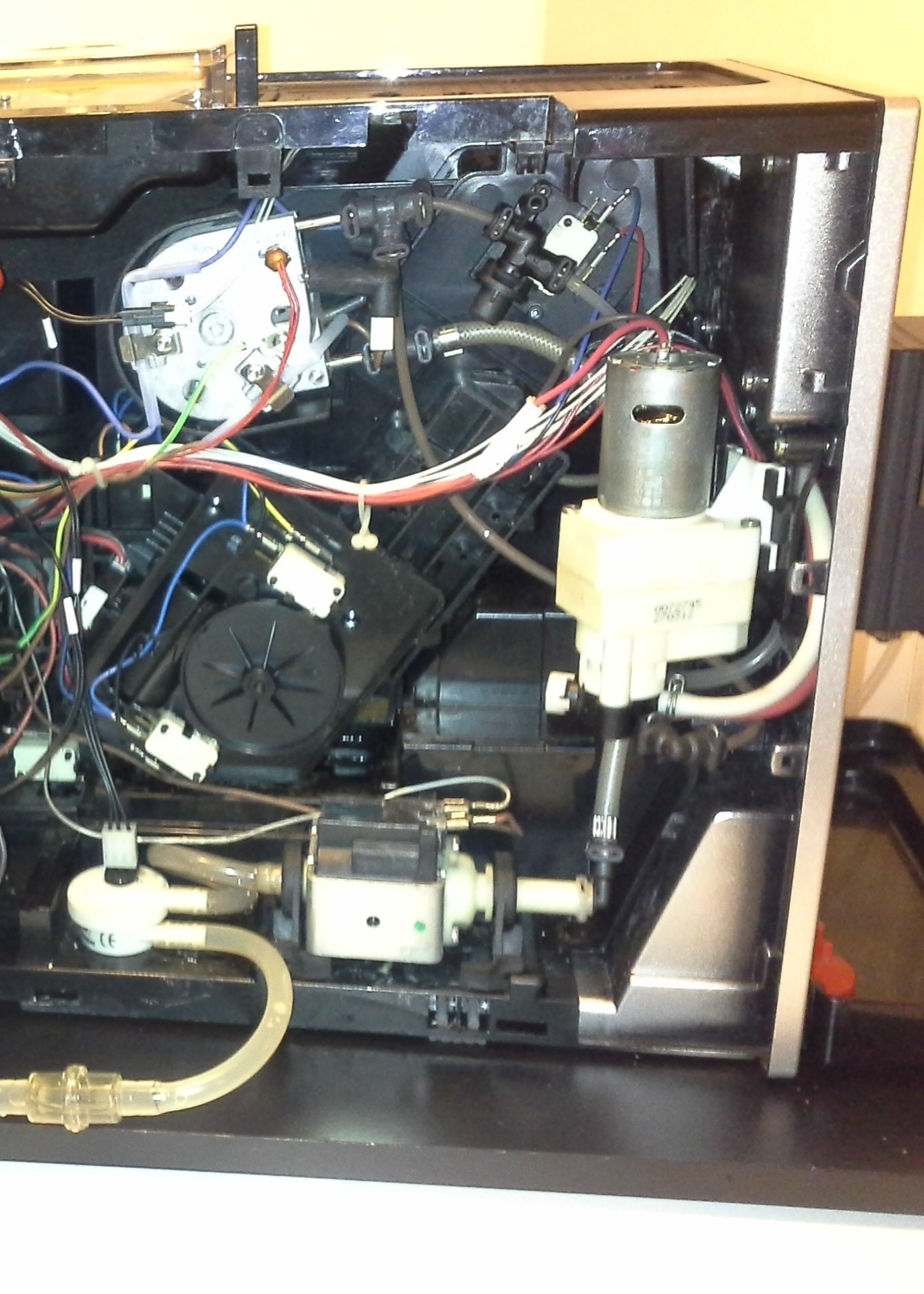

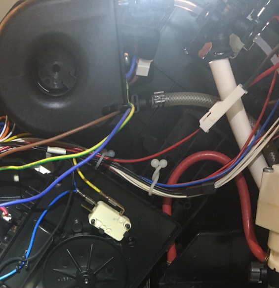

      Habe nochmal eine andere Frage. Der Wasserverlauf bei der CI und bei der CI Touch ist nach dem Thermoblock ja ein wenig unterschiedlich ausgelegt. Bei der CI geht der Abzweig vor dem Auslaufventil ab und es gibt den zusätzlichen Auslass am Keramikventil zur Expansionskammer nicht. Weiß jemand, wie das bei den beiden Maschinen geregelt ist. Von den Funktionen und dem restlichen Aufbau sind sie ja ansonsten identisch.

      ich kenne den Wasserlauf der CI Touch nicht. Auf den beiden
      Bildern sieht der Abzweig vor dem AV gleich aus.
      Der zusätzliche Anschluß am KV ist zum Druckabbau nach
      einem Dampfbezug und ist somit wie bei der Barista gelöst.
      Vergleiche doch mal den Wasserlaufplan der Barista mit dem
      Deiner CI Touch.
    • Ok,
      sieht so aus, als ob die CI Touch ein kombiniertes
      T-Stück/Auslaufventil hat. Das macht keinen Unterschied
      und könnte somit wenn genug Platz ist auch gegen die
      CI Variante getauscht werden.
      Bei der CI bleibt der Überdruck im System, so dass beim
      folgenden Kaffeebezug der Druckabbau in die Brüheinheit
      „geschieht“. Manche sagen, dadurch würde der Kaffee etwas
      verbrannt schmecken, tatsächlich ist es auf jeden Fall so,
      dass es materialschonender ist, wenn der Druck abgebaut
      wird.
