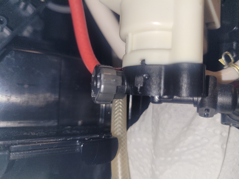

Hersteller: Melitta | Typ-/Modell: CI Touch F630-101 | ca. Baujahr: 2020
ich habe eine kurze Frage zu einem undichten Keramikventil.
Ich habe schon den Verteiler, Dichtung und die Keramikscheiben getauscht, aber trotzdem bekomme ich es nicht dicht. Es tropft im Entkalkungsmodus immer nach 3/4 des Programm aus der Führungsnut. Es sind keine Unmengen allerdings bildet sich doch eine kleine Pfütze. Zwischen den Scheiben habe ich beim Zusammenbau schon Silokonspray und Teflonspray aufgetragen.
Gibt es einen Trick beim zusammenbauen bzw. anziehen der Schrauben?
Danke und liebe Grüße.
