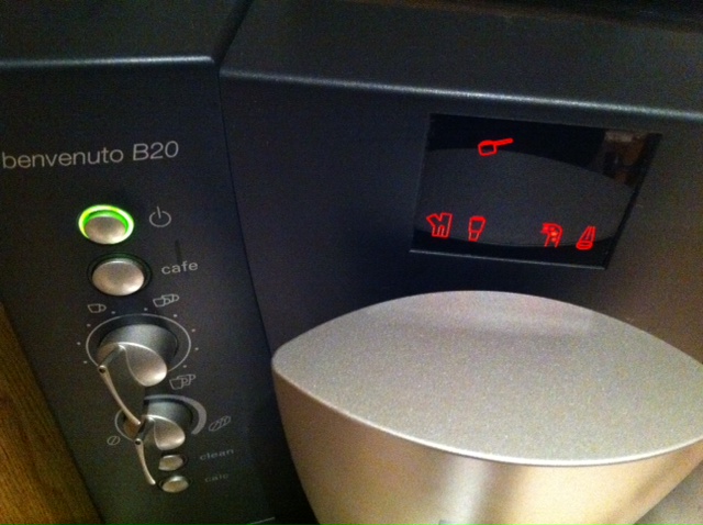

      Guten Abend zusammen,
      bei meiner Kaffeemaschine habe ich folgendes Problem:
      Nach dem einschalten kommt zuerst ein Geräusch, als würde sich die Kaffeemaschine einstellen (ganz kurz),
      danach blinkt die Leuchte mit der Tasse und dann blinken die alle Leuchten bis auf die mit dem Kaffeelöffel mit dem Pulver. (Siehe Bildanhang).
      Die Kaffeemaschine lässt sich dann nur noch ausschalten, alles andere funktioniert nicht.
      Wie soll ich vorgehen?
      Hatte vielleicht jemand das selbe Problem?
      Bitte um Ratschläge, bin für jede Hilfe Dankbar!
        113,04 kB, 640×478, 1.618 mal angesehen
      das ist die "Allgemeine Störungsmeldung". Deiner Beschreibung nach,
      dass das Gerät schon während der Initialisierungsfahrt mit der Meldung
      abbricht, läßt auf einen Defekt an Brüheinheit oder deren Antrieb schließen.
      Ist es noch möglich die Brüheinheit zu entnehmen?
      habe genau das gleiche Fehlerbild.
      Am Anfang hört man noch ca 3mal etwas wie ein Relais klicken, dann noch einmal in einer anderen Tonlage und dann fängt alles an zu leuchten.
      Die Brüheinheit bekomme ich nicht raus, sie hängt oben.
      Vielen Dank vorab für jede Hilfe!

      Deiner Schilderung nach versucht der Antrieb die Brühgruppe zu initialisieren , schafft dies aber nicht mehr.
      Das kann mehrere Ursachen haben :
      1.) Brühgruppe zu schwergängig
      2,) Mikroschalter im Steuerblock defekt
      3.) Abtriebswelle schwergängig oder blockiert.
      4.) Motor defekt (selten).
      Du musst der Maschine jetzt erstmal "helfen" die steckende Brühgruppe wieder zurückzufahren. Das geht aber nur indem Du das Seitenteil rechts und den Deckel demontierst und den Hauptschalter der Rückfront ausclipst und wieder anschließt.
      Beobachte dann genau an der Brühgruppe ob der Antrieb anruckt oder nicht. Du kannst der Mechanik manuell etwas helfen wenn sie anläuft , clipse an der Brühgruppe den Schutzdeckel aus (sofern vorhanden) und schiebe wenn Sie ruckt den Schwenkzylinder ein wenig nach unten. Sobald sie mal angelaufen ist sollte sie es schaffen zu initialisieren.
      Revidiere dann zunächst die Brühgruppe und versuche es nochmal.
      Melde Dich dann wieder hier ;)

    • hallo und danke schonmal für die schnelle antwort!
      hab die maschiene jetzt soweit auf bekommen. Habe allerdings noch ein parr fragen.
      Was meintest du mit hauptschalter? den hauptstromschalter an der rückseite oder diesen taster im gerät an dem kühlblech?
      kann auch nicht erkennen wo ich der einheit " unter die arme greifen" kann.
      vielen dank schonmal für eure hilfe!!!

      Habe mir mal einiges durchgelesen und mittlerweile auch die Brühgruppe raus bekommen.
      Hatte den antrieb ausgebaut und konnte dann die BG in nullstellung zurück fahren um sie raus zu holen.
      Die mitnehmer scheibe und das schwarze rad bei den mikroschaltern hab ich wie in dem threat von reini beschrieben in brühstellung eingebaut und dann durch drücken des tür und BG schalters den antrieb zurück fahren lassen. Hat auch super geklappt wenn man bedenkt das der vorbesitzer wohl den anschluss des motors abgerissen hatte.
      Konnte danach die die BG leicht wieder ensetzen und hatte gehofft das es jetzt evtl. wieder geht.
      .... aber das Fehlerbild ist leider genau das gleiche wie vorher :(
