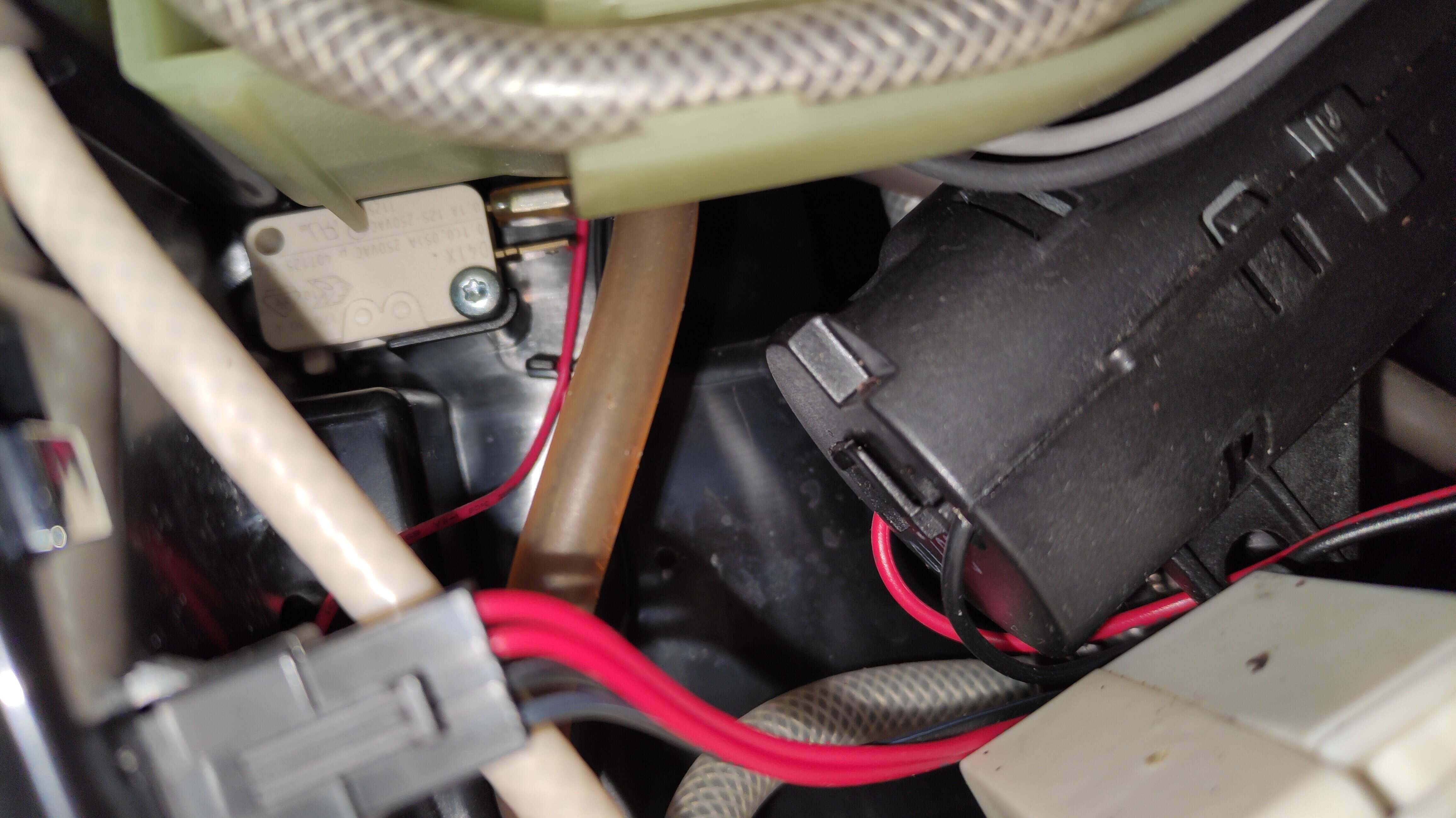

      habe jetzt den Schalter gefunden. Er wird auf jeden Fall durch die Schale betätigt. Man hört es klicken. Habe mal eine Foto gemacht. Ist auf 1 (C) und 4 (NO) angeschlossen. Wie kann ich den Prüfen mit dem Multimeter? Was muss ich den noch alles demontieren um da ranzukommen?
      Hannes

    • Möglicherweise muss der Heizungskäfig raus um den
      Schalter auszubauen. Schau doch mal nach den Kabeln
      Und versuche an den Enden der Kabel den Schalter zu
      messen.
      Das zweite Kabel müsste sich auf der Oberseite des
      Schalters befinden. Der freie Kontakt gehört frei!
      Ich befürchte aber mehr, dass das Problem eher an den
      Schalenkontakten bzw. der Elektronik liegt.
      Der Schalter bezieht sich eher auf die „Trester“ und nicht
      auf die „Schalen“ Meldungen.
    • Einen Schalter misst man auf Durchgang/Widerstand und nicht auf Spannung ?!
      Aber wenn Du meinst, dass das was zu sagen hat, dann Brücke ihn doch
      einfach. Dann müsste es ja gehen wenn’s der Schalter ist.
      Ein Klickgeräusch des Schalters ist auf jeden Fall nicht aussagekräftig. Es gibt
      durchaus Schalter, die klicken aber trotzdem defekt sind.
