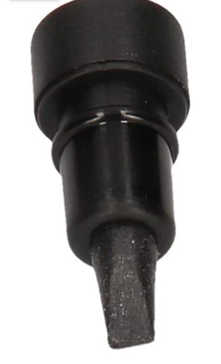

Es schein das irgendwie das Keramikventil inkontinent ist.
Habe es mal zerlegt und gereinigt.
Formdichtung sah eigentlich gut aus und war butterweich.
Unsicher war ich mir bei folgendem: an dem schwarzen Keramikventil ist doch eine weiße
Abdeckung.
Ich glaube im Shop heißen die: Ventilauslaufkappe am Jura Keramikventil
Hat das schon mal jemand gehabt das es an der Stelle undicht war?

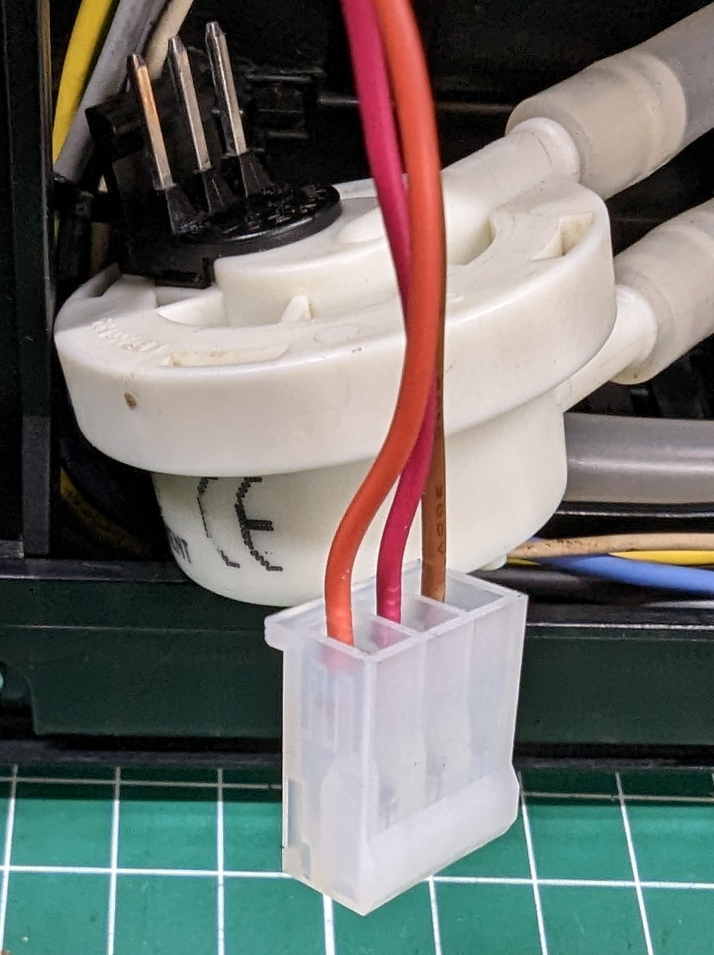

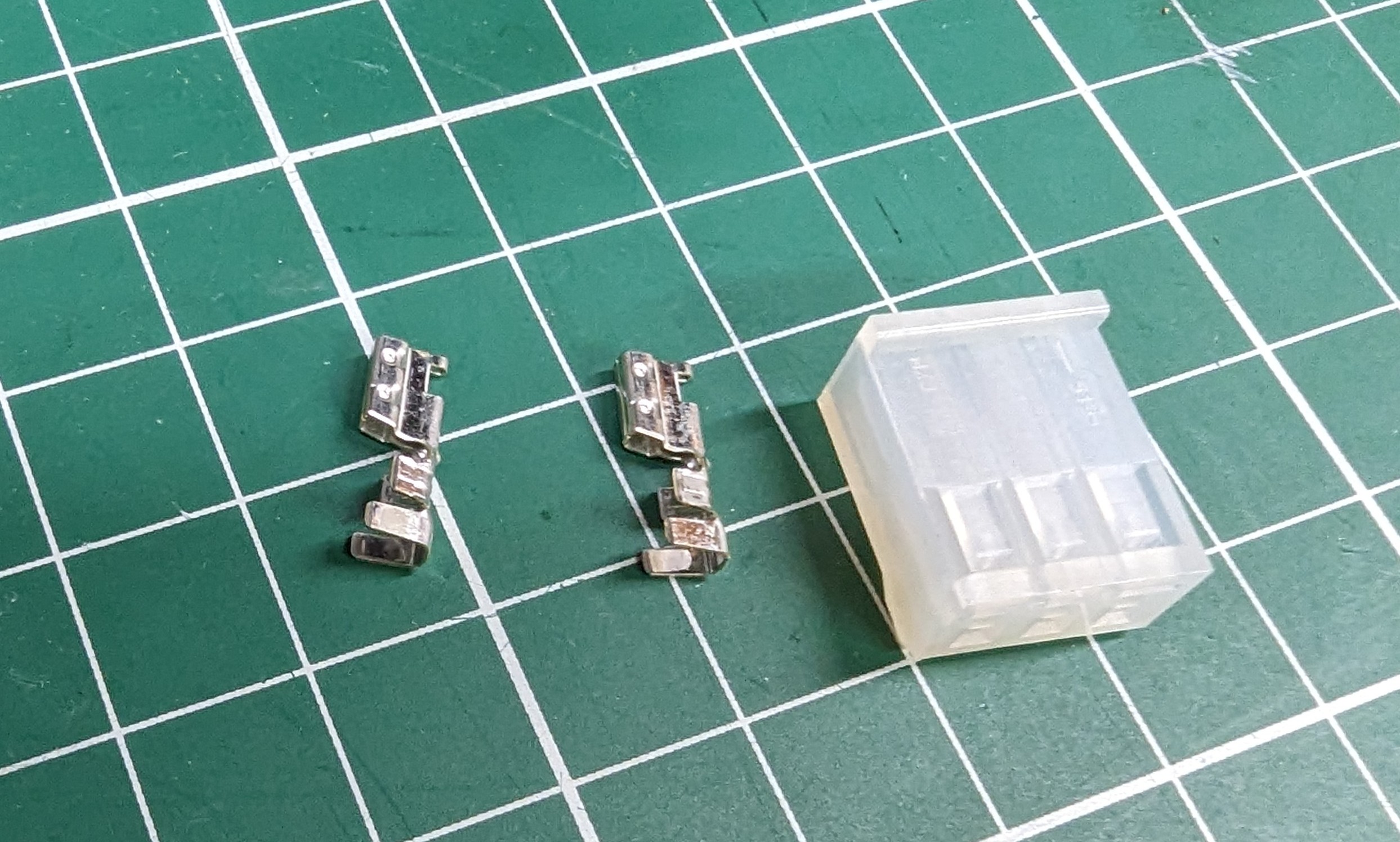

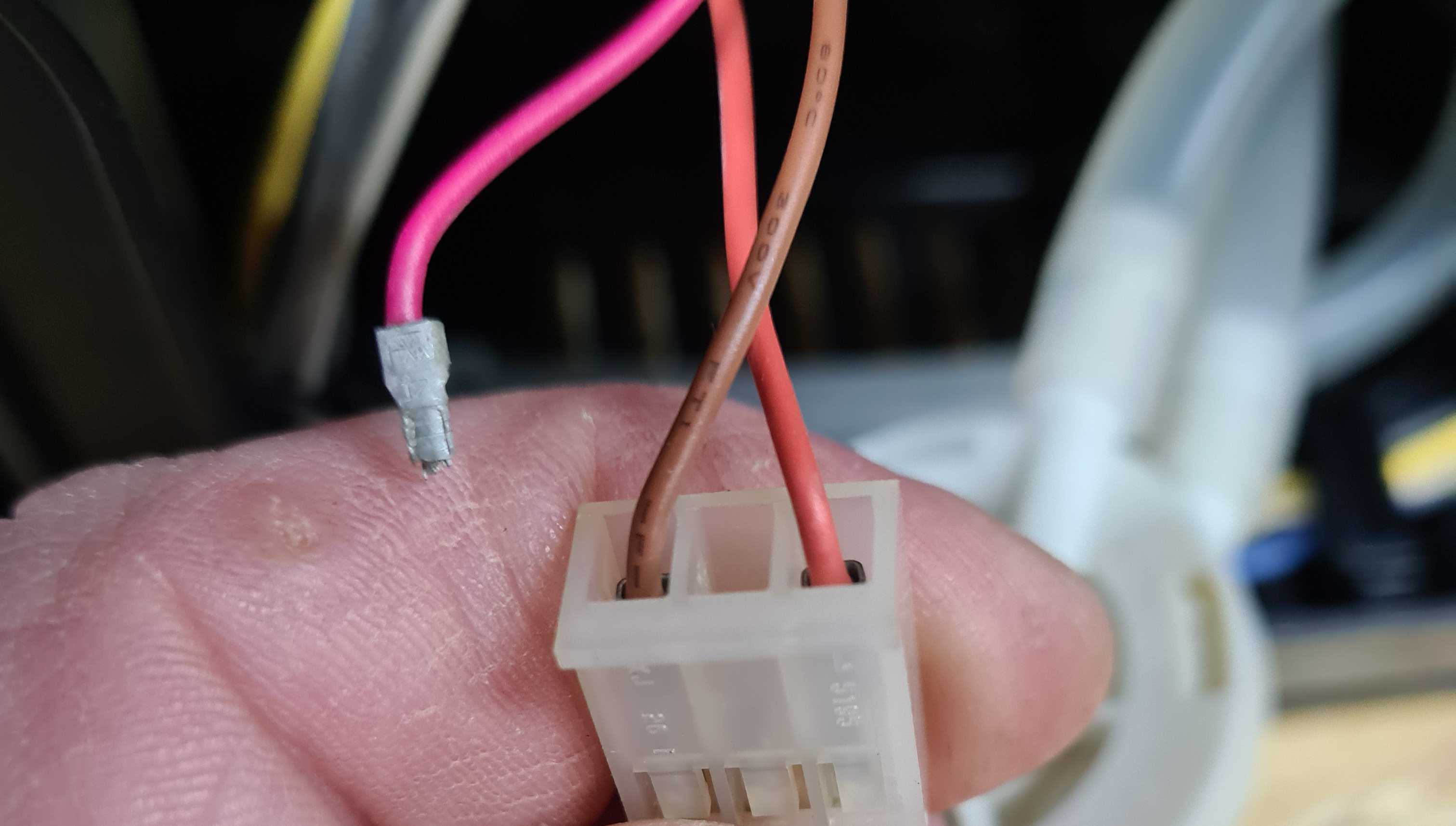

Zweites Problem ist der 3 Polige Stecker zum Flowmeter.
Durch das stehende Wasser ist der Mittlere Kontakt leider abgegammelt.
Kenn jemand eine Quelle wo ich passende Kabelschuhe für den Jura Stecker bekomme? Oder Weiß noch jemand ne Alternative?
Möchte das Kabel ungerne direkt drauflöten.
