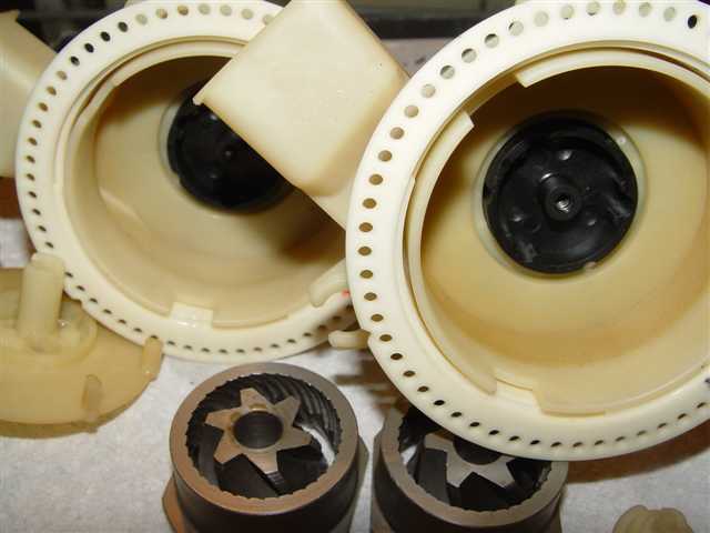

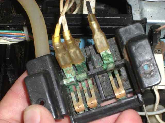

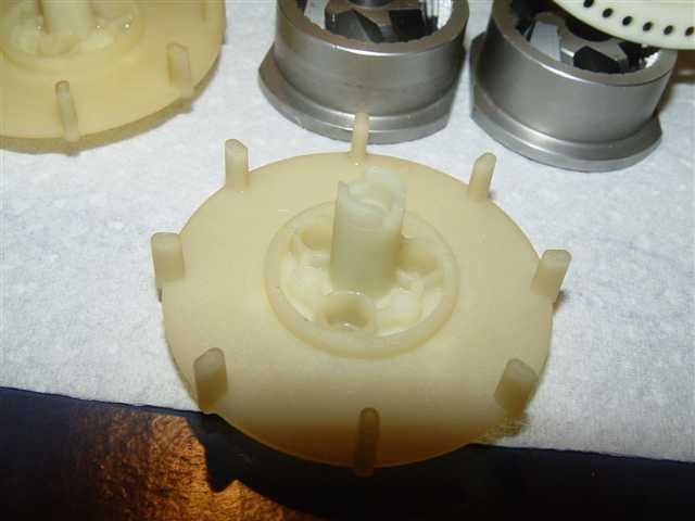

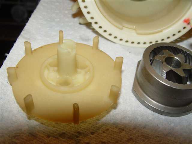

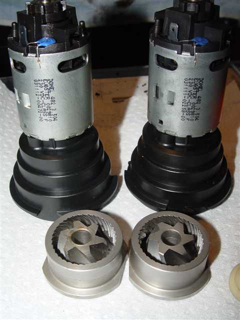

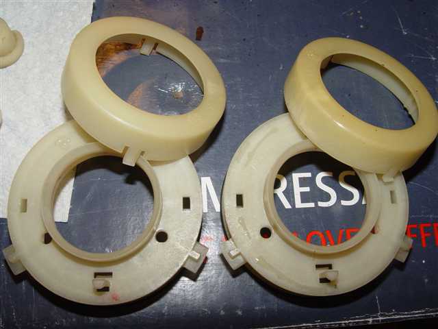

      Beide Pumpen raus - uralt...... Membrane raus - leckt...... Dampfboiler raus - kaum noch als solcher zu erkennen.... Kabel raus - Schuhe bröseln...... Grundkörper Brühgruppe mit Riss raus....
      Mahlsteine und Ringe raus... sind "nichmehrsoschön"...... Taster für Klappe und Trester raus - klemmen beide schon... alle Schläuche raus - ekelich.... Kontakte für Schale raus - völlig verrottet...
      Naja.... mal weiter schaun......... :D
      NOCH machts Spass - neue Teile habbich liegen.

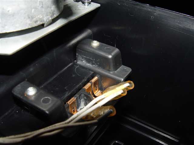

        30,93 kB, 640×480, 471 mal angesehen
        29,25 kB, 640×480, 434 mal angesehen
        26,43 kB, 640×480, 464 mal angesehen
        26,55 kB, 640×480, 437 mal angesehen
        278,95 kB, 480×640, 373 mal angesehen

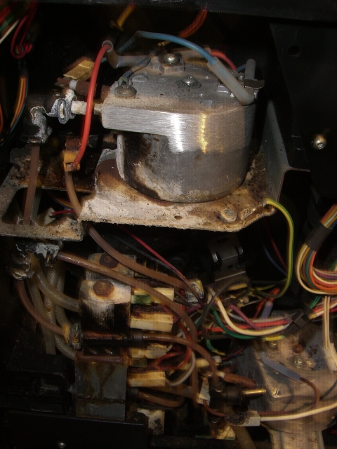

    • ....warst Du eben bei mir im Keller??????
      8o
      GANZ so schlümm isses nicht - ROST hab ich eher weniger - aber überall Giddel.
      Glücklicherweise hab ich noch ne Franke Saphira in Teilen hier liegen - sonst wärs sinnlos.

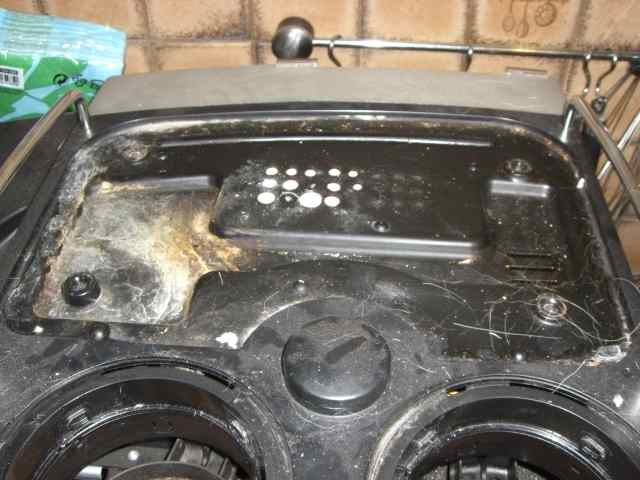

      UND:
      Unter dem ganzen Küchendunst, Fett und Schmiere sieht das Teil äusserlich noch richtig GUT aus, hab ich grade festgestellt.....
      Und ich bekomm das "ging noch" nicht ausm Kopf....... :rolleyes:
    • Unter dem ganzen Küchendunst, Fett und Schmiere sieht das Teil äusserlich noch richtig GUT aus, hab ich grade festgestellt.....
      Ist dasselbe wie Hartwachs am Auto...riecht aber nicht so gut :D
      In der Tat schützt das aber tatsächlich , genauso wie ein völlig weiß gekalkter Tank ! Wenn man den entkalkt sieht der oft aus wie aus dem Laden.
      Dann mal weiter viel Spaß beim Basteln und gute N8 .

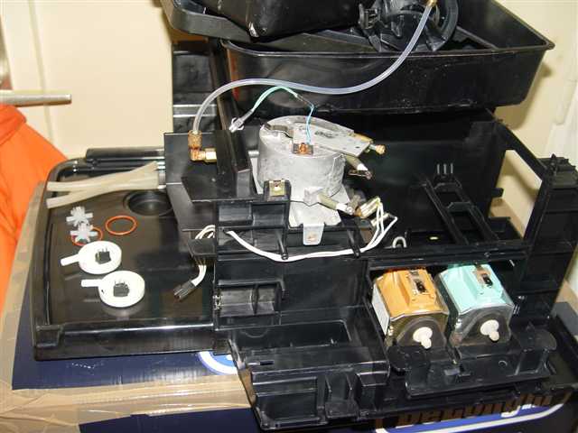

    • ...so.... 4 undnen halbes Käsebrot später....... nun liegt sie hier..... in allen Einzelteilen...... :whistling:
      Erstmal werden jetzt die drei inneren Gehäuseteile geschrubbt...... :D
    • ....sodele...... Transplantation ersma abgeschlossen......... alles tutti soweit.
      Collateralschäden:
      EINER.

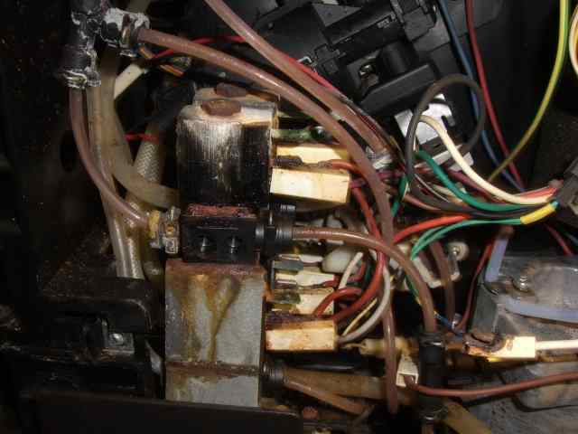

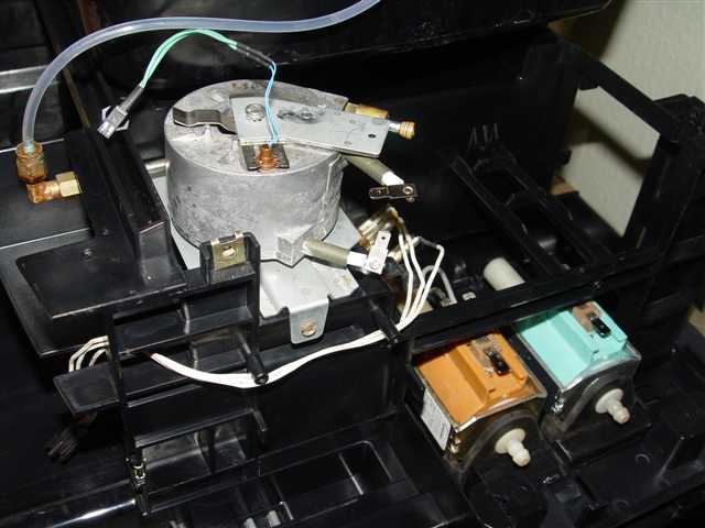

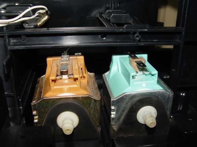

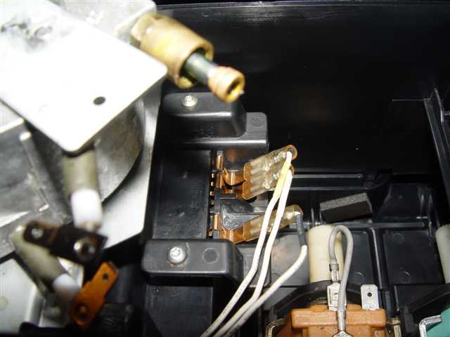

      Mir ist bei einem der drei Magnetventile oben auf dem Träger der stirnseitige Anschluß abgerissen - der Anschluß, auf den der Schlauch nur drübbagestülpt wird, kein Legris (der ist auf er anderen Seite).... ich hab das Teil nirgends gefunden (nur mit anderen Anschlüssen.....Legris/Legris oder Kupplung/Kupplung oder Legris/Kupplung....) - hat jemand sowas liegen???? Eventuell?? Viellleicht???
      :rolleyes:
      Ansonsten habe ich noch NIE eine SO saubere Maschine gesehn......... die ist nun klinisch rein......... :thumbsup:
    • ...ich denke, da kann man trixen....... es sind zwar alles die gleichen in der Maschine - aber das kaputte hat an der Drübbasteckseite nur den Schlauch runter in den "Wärmetauscher".... und der ist unten offen.
      Da reicht dann wohl ein "billiges" mit Legris/Legris - ich steck dann einen dünnen Schlauch in den dicken Schlauch, der zum WT führt.
