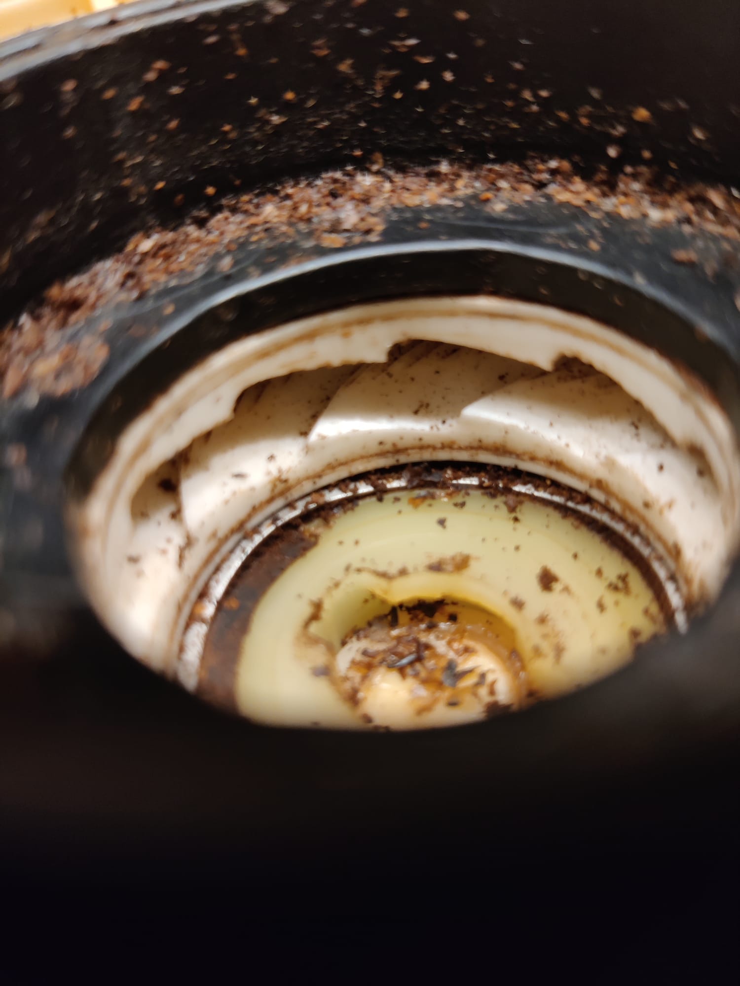

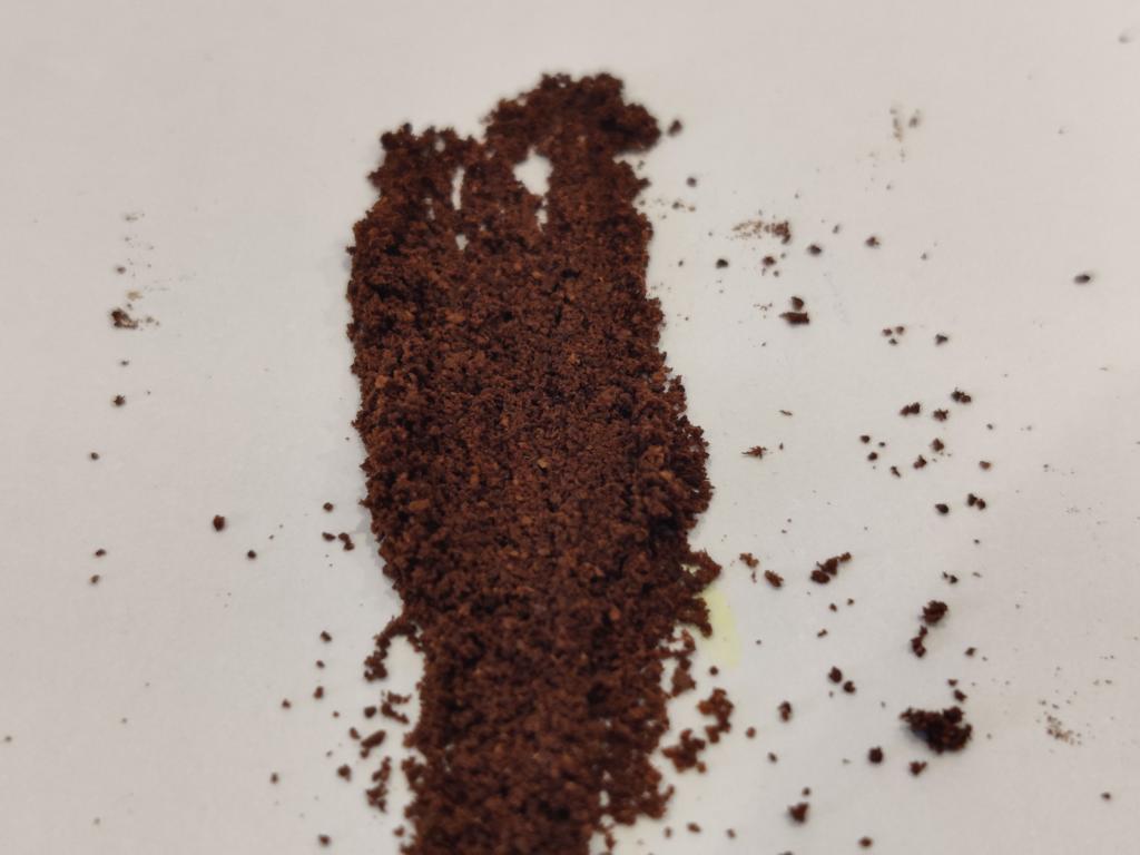

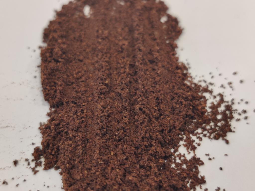

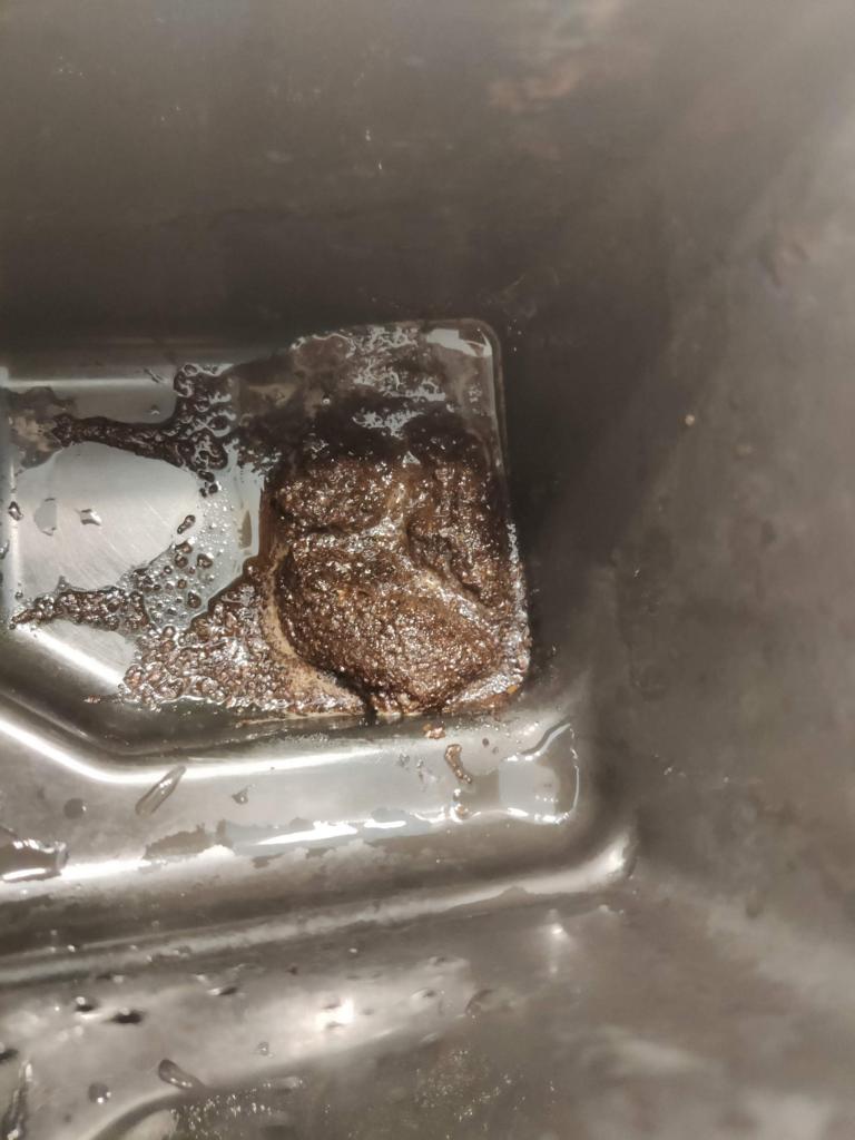

Ich hab heute meine EQ.5 zerlegt weil das Kaffeepulver einfach viel zu bröselig ist obwohl Mahlgradschalter schon auf feinster Stufe war.
Im Tresterbehälter ist zusätzlich sehr viel Wasser, das war früher nicht so.
Auch unter der Maschine ist viel schwarzes Wasser. Das kann aber fast nur von überschwappenden Wasserauffangbehälter sein oder ?
Ich habe die Brühgruppendichtung rot am Kolben getauscht. Kein Erfolg.

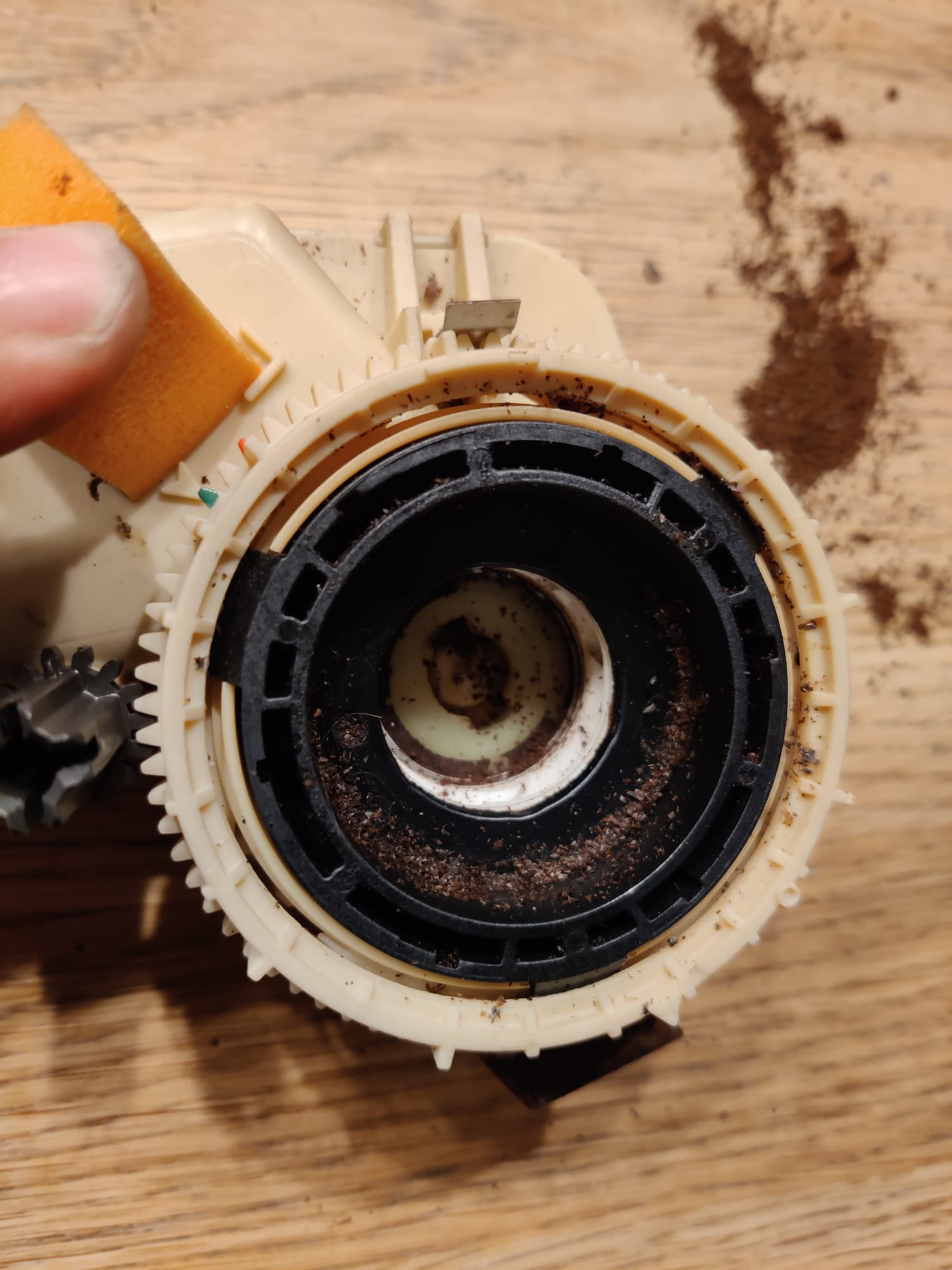

Hier Fotos vom Trester und vom Mahlwerk.

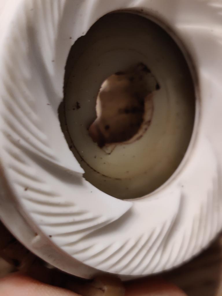

Mir kommt komisch vor, dass der Abstand zwischen den Mahlzähnen so groß ist.
Zudem ist der Pfeil am Zahnring auf der anderen Seite des anderen Pfeiles.
Wie gehört das richtig, bzw. wie baue ich das Teil überhaupt auseinander ?
