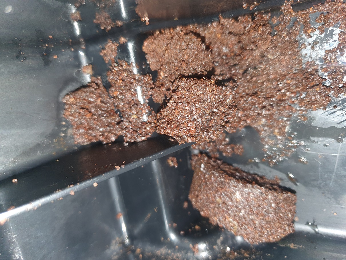

      Guten Tag, unsere Kaffeemaschine hat von heute auf Morgen angefangen dünnen Kaffee zu produzieren. Der Trester ist sehr grob und nicht gepresst. Siehe Foto.
      Habe, so wie ich hier im Forum gelesen habe, erstmal 10 x gemahlen (ohne Bohnen). Hat nichts geholfen. Das Mahlen dauert auch nur ca. 5 Sekunden. Ich habe das Mahlwerk mal ausgebaut und inspiziert, keine offensichtlichen Beschädigungen.
      Die Maschine hat 7610 Kaffeebezüge.
      Was könnte ich noch tun, um den Fehler einzugrenzen?

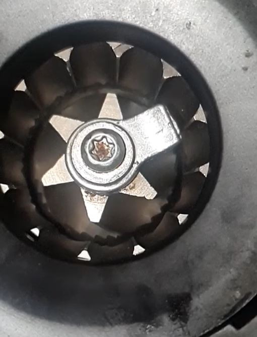

      Habe ein Slow-Motion Video aufgenommen, ist aber zu groß zum Hochladen.
      Hier ein Screenshot vom Video. Mir kommt es so vor, als ob der Abstand zu groß ist.
      Und warum mahlt er nur 5 Sekunden?

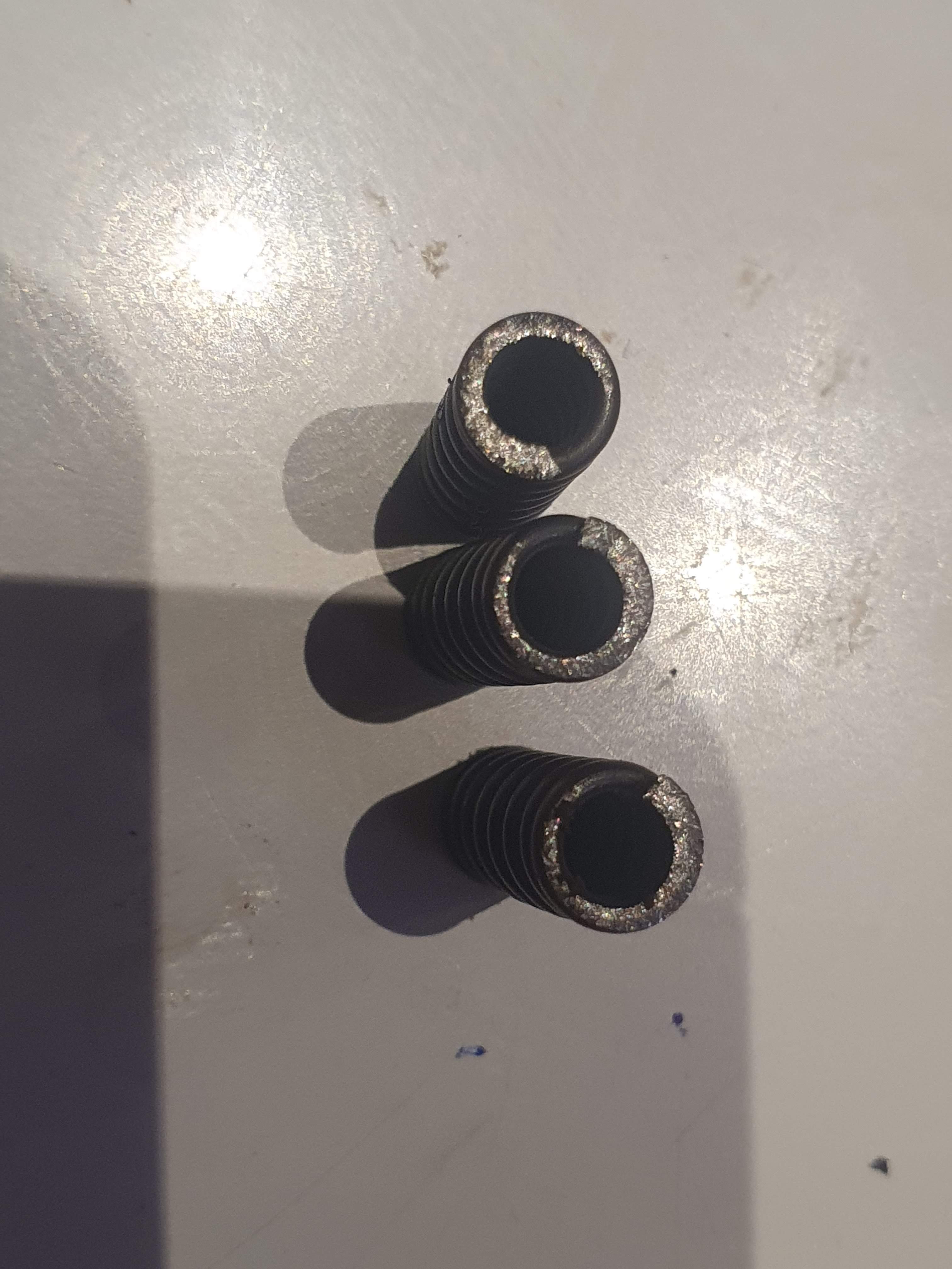

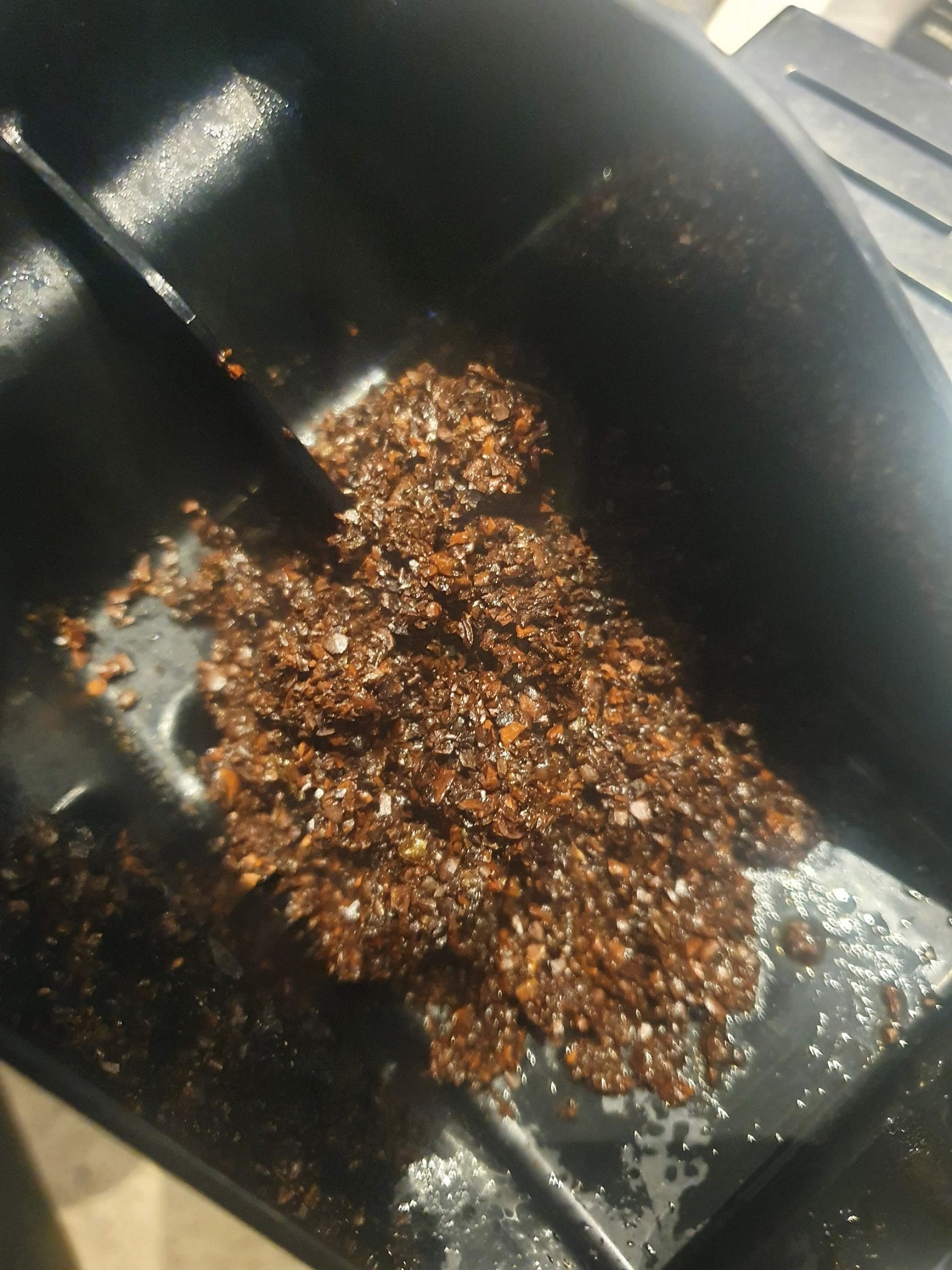

    • Habe inzwischen Zeit gehabt das Mahlwerk auseinander zu bauen. Die Federn für die Kugeln im Mahlwerk haben beidseitig deutliche Abnutzungsspuren. Ist das normal?
      Nach der Reinigung habe ich mindestens 20x Kaffee bezogen. Anfänglich dauerte das Mahlen nur ca. 4 Sekunden. Nach dem Zurücksetzten auf Werkseinstellung und neuen Einstellungen, mahlt es jetzt für einen Kaffee ca. 8 Sekunden. Den Mahlgrad habe ich auf relativ fein eingestellt, ca. 2-3. Der Trester ist jetzt ca, 2 cm dick, aber immer noch sehr weich. Zerfällt sofort.
      Insgesamt kommt jetzt brauchbarer Kaffee raus. Die Neuanschaffung des Mahlwerkes schiebe ich hinaus.
      Im Shop habe ich das Mahlwerk gefunden (Art.Nr. 7313230521), aber auf dem Bild ist der obere Ring nicht mit abgebildet. Wird dieser mitgeliefert?
      Sind die Federn Art.Nr. 10251 die richtigen?
