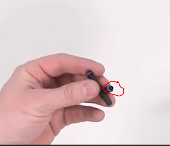

      Nach kurzer Recherche habe ich dann festgestellt das eine Dichtung gefehlt hat, zumindest dachte ich das. Siehe Bild "Auslauf Dichtung 1.jpg"
      Danach ist Kaffee gekommen, wie man auf den nachfolgenden Videos sehen kann, aber ich bin der Meinung, dass da irgendwas noch nicht so passt.
      Habt Ihr eine Idee was das sein könnte? Ich hatte auch die Dichtungen unten in dem Stößel getauscht (Dichtungssatz vom Forumssupporter)

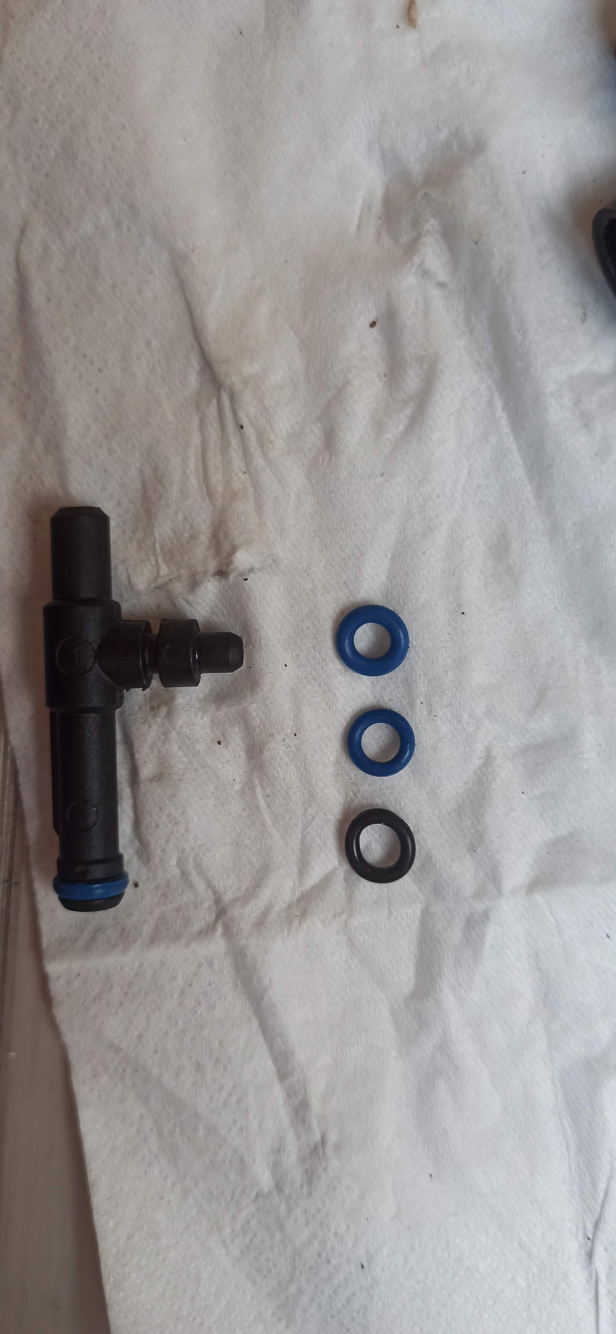

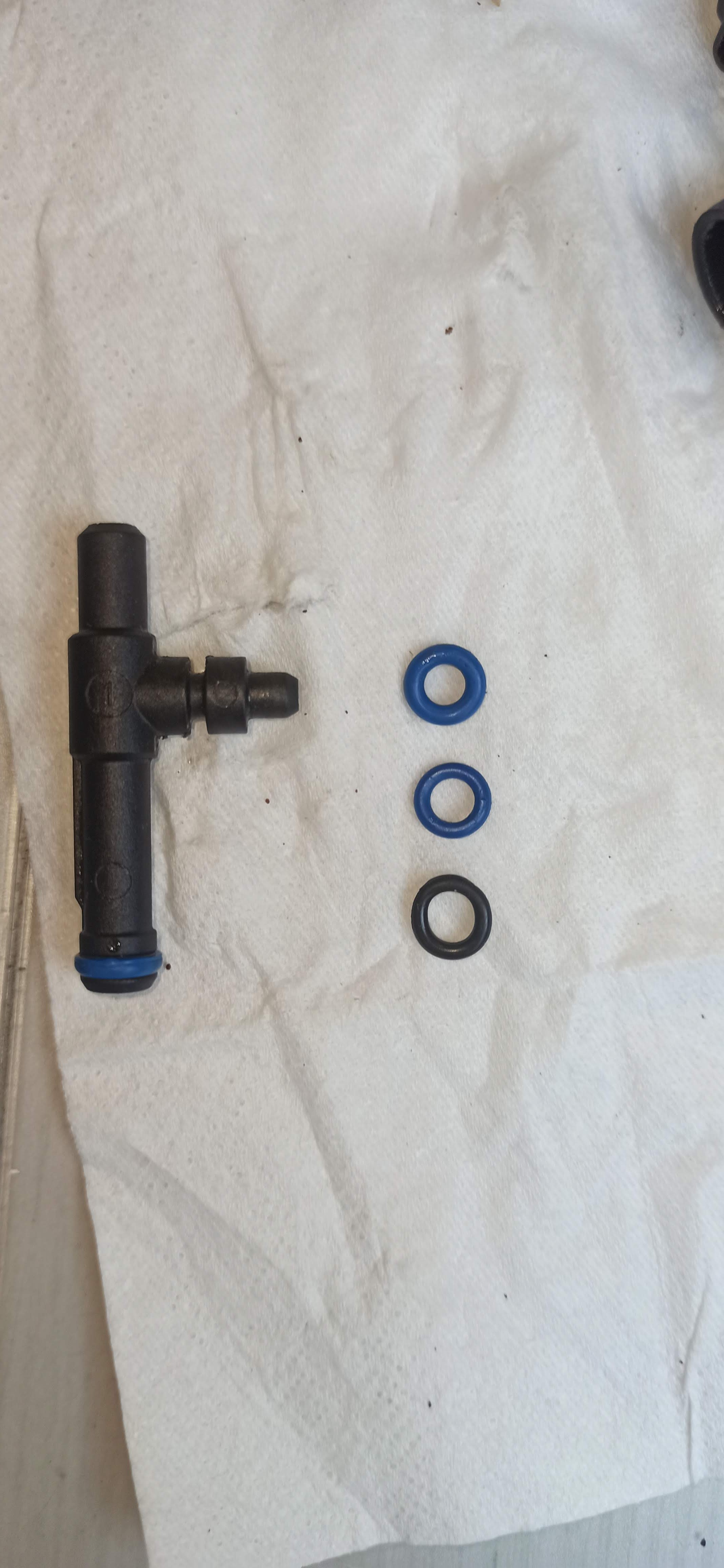

      Ich habe das ganze nochmal zerlegt ... so langsam bekommt man Übung ;)
      Bei dem Komtra Ersatzteil Kit waren verschiedene Dichtungsgrößen, dabei, der mittlere etwas dünner, der äußere blaue etwas dicker.
      Ich würde eher den dünneren nehmen, der dicke ist schon eine Quälerei drauf zubekommen geschweige den Splint rein zu bekommen :(
      Was meint Ihr. Klar ich könnte es einfach wieder testen, aber ich hab das teil so oft zerlegt jetzt will ich es genau wissen :D

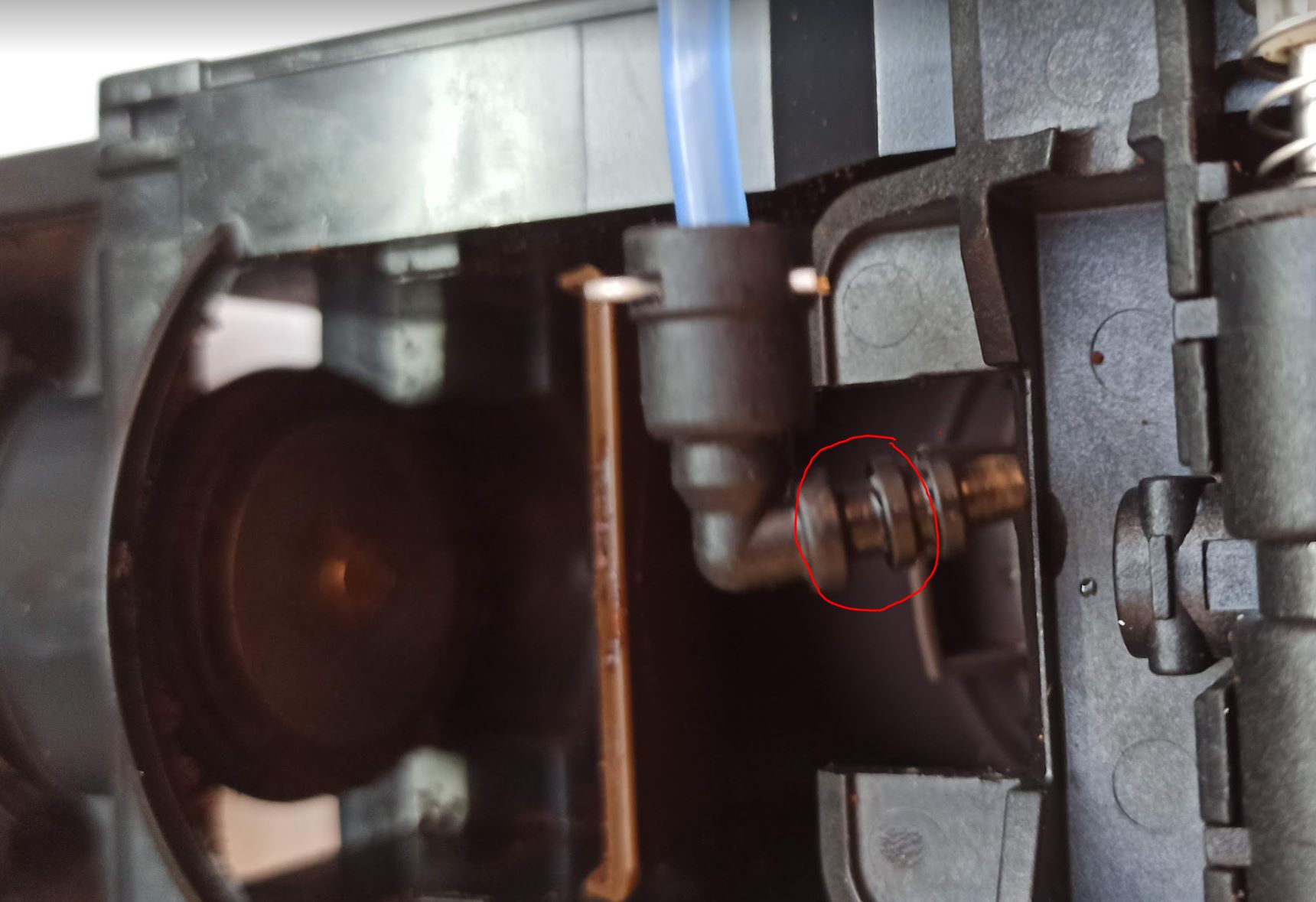

    • So, ich habe mich nun für den etwas dünneren O-Ring entschieden, da er dem Original am ehesten entspricht.
      Was ich allerdings noch etwas komisch finde ist, wenn die Sicherung drin ist, sieht es so aus, als ob er auf der gegenüberliegenden Seite leicht gequetscht / herausgequetscht ausschaut.
      Ist das normal?

    • Auf jeden Fall ist auf den Bildern eine falsche
      zu dicke Dichtung auf dem Steigröhrchen des
      Drainageventils.
      Abgesehen von dem anderen Montagefehler
      kann das so auch nicht funktionieren.

      Danke für den Tip mit dem Steigröhrchen. Leider war in dem Reperatur Set nur eine dünnere dabei muss ich dann nochmal nachordern.

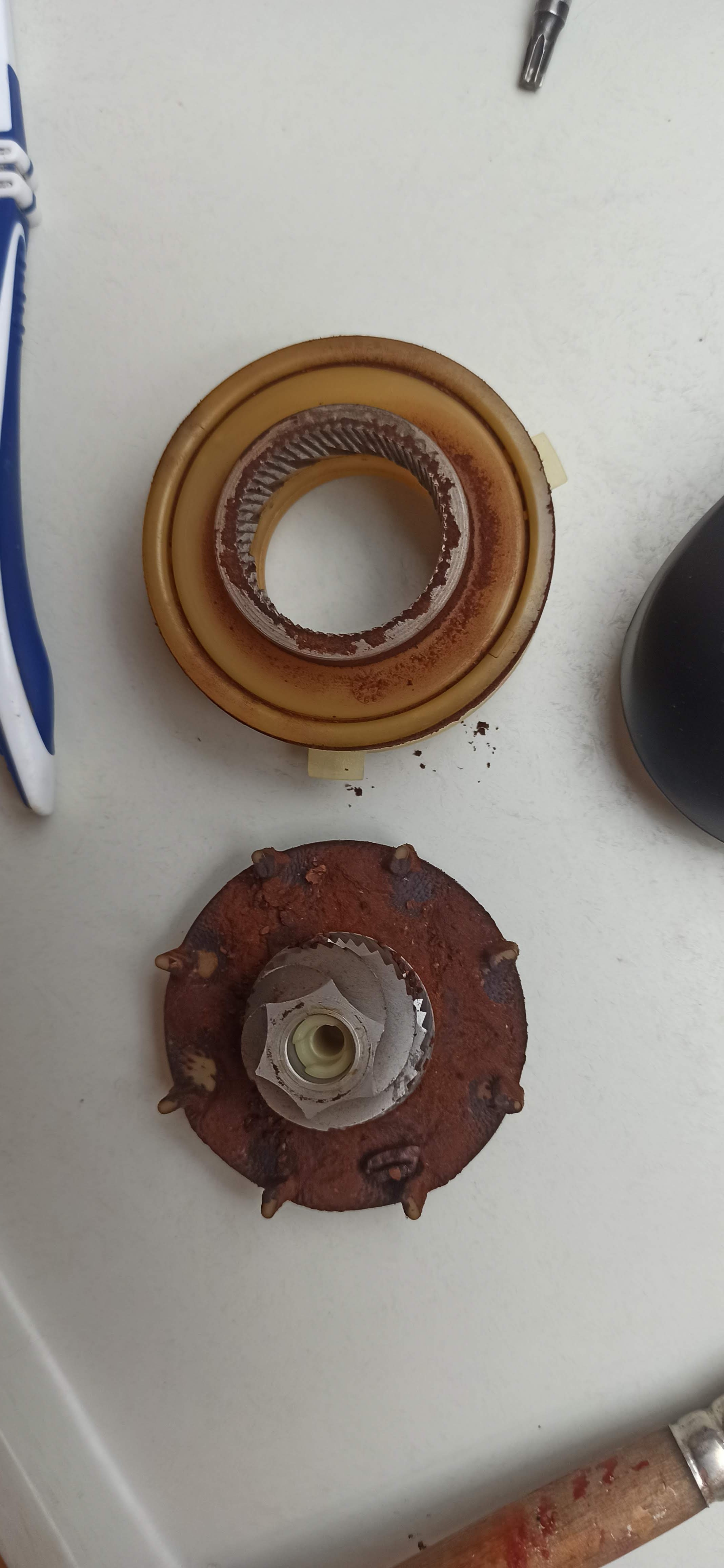

      Ich hatte ja zum ersten mal diese Maschine zerlegt und beim Mahlvorgang gesehen daß dann der Rest des frisch gemahlenen Pulvers im Mahlwerk auslass dann stehen bleibt.
      + Ich denke das dies normal ist wie soll es auch sonst ausgeräumt werden?
      + Heißt das im Umkehrschluss das der erste Kaffee am Tag dann anders schmeckt bzw. Wenn die Maschine ein paar Tage steht?
    • In der Tat ist nur eine der dünneren Dichtungen im Set.
      Das ist auch die einzige Stelle in der Maschine an die
      eine solche kommt.
      Und ja, im Mahlwerk verbleibt immer die Pulvermenge
      für ca. einen Bezug.

      hier geht es ja um den dünnen Oring mit rot I in der Anleitung aufgeführt
      und der muß nur auf den Einlaufstutzen und nicht woanders eingebaut werden
      einfach alle Dichtungen so sotieren wie in der Anleitung
      und dann alles genau ab arbeiten

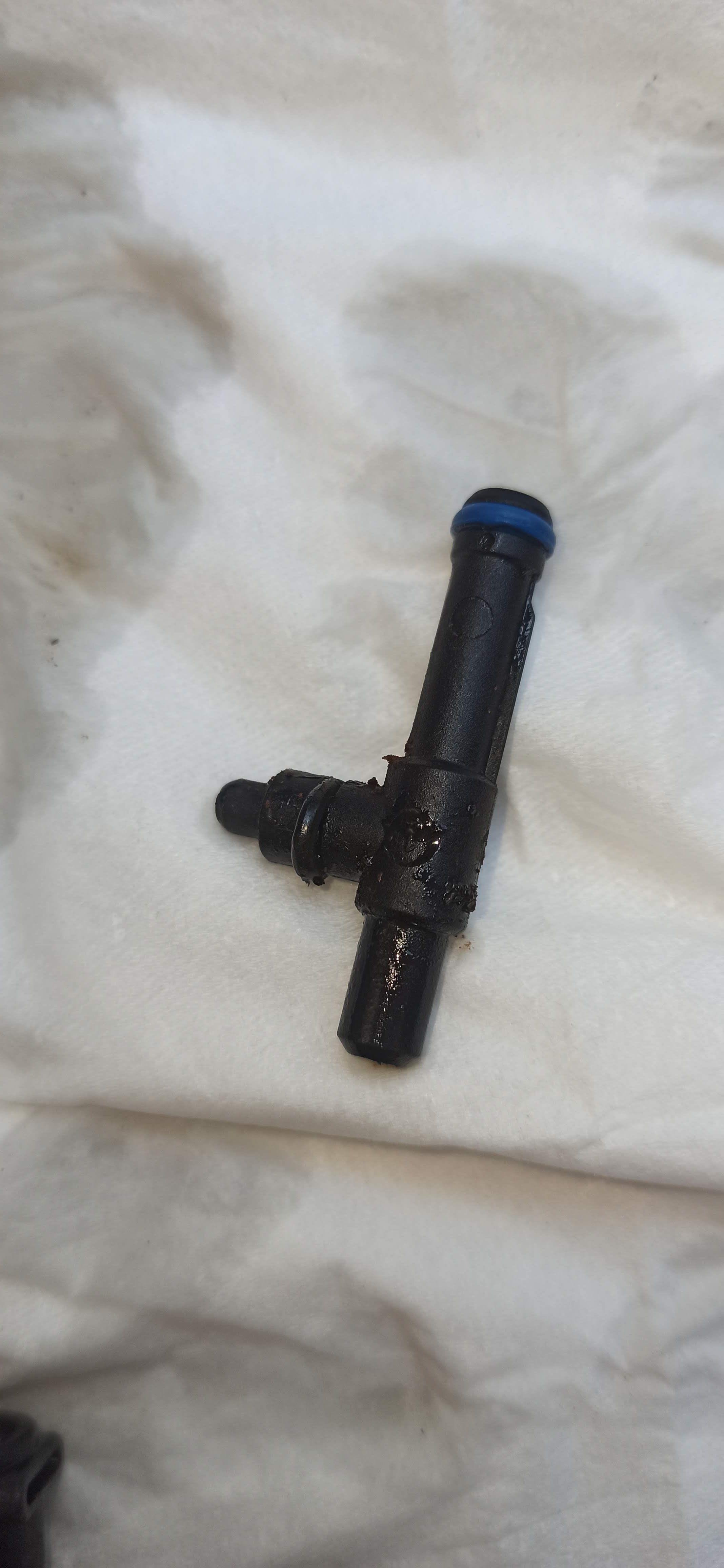

      @ Harry :- was bedeutet ein plus Mahlwerk, schnelleres Mahlen und dadurch weniger Aromaverlust?
      bzgl. den Mahlwerken gibts ja verschiedene Varianten. Was wäre denn hier der Unterschied, wenn ich nochmal fragen dürfte?
      komtra.de/jura-ersatzteile/jur…55-classic.html?ag=995191
      Ps.: das Mahlwerksbild war vor der Reinigung
        564,09 kB, 2.136×4.624, 166 mal angesehen
      Dieser Beitrag wurde bereits 1 mal editiert, zuletzt von Coffigo ()
      Deine Maschine hat ein HS-Plus Mahlwerk. Diese
      wurden mittlerweile durch die Aroma+ Mahlwerke
      ersetzt.
      Vernünftig kompatible einzelne Mahlsteine gibt es
      für diese Mahlwerke nicht zu kaufen - daher immer
      das komplette Mahlwerk tauschen:
      komtra.de/jura-ersatzteile/jur…oma-v1-johnson-kranz.html
      Die anderen Mahlwerke und Teile in der Maschinen-
      Aufstellung passen nur zum normalen, und nicht zum
      Aroma+ Mahlwerk und sind somit mit Deiner Maschine
      NICHT kompatibel.

    • Wie schon geschrieben passen die Teile für normale
      Mahlwerke oder komplette normale Mahlwerke nicht
      in die Maschine!
      Es geht hierbei nicht um Abmessungen sondern um
      Mahlleistung pro Zeiteinheit.
    • Ein Aroma+ Mahlwerk dieser Bauart produziert
      in 4,4 Sekunden ca. 16g Kaffeemehl. Ein normales
      Mahlwerk benötigt für 16g ca. 9,3 Sekunden.
      Da die Mahlzeiten in der Maschinenfirmware
      hinterlegt sind und so nicht geändert werden
      können, muss man das zur Elektronik passende
      Mahlwerk nehmen.
